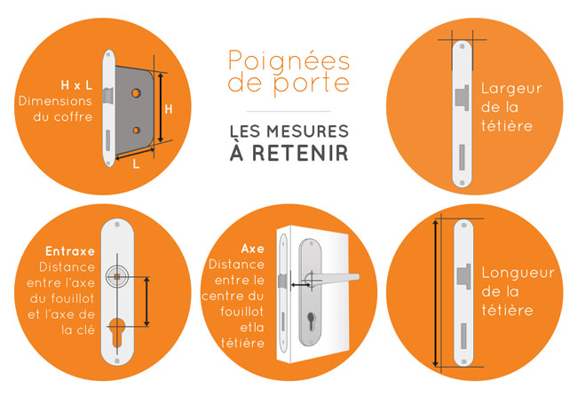

Sans voir la porte et savoir l entrax c est hard.
Mais en general une poignée/rosace c est 15mm donc tu dois pouvoir mettre un 30/30 ou 28/30 après.
https://amzn.eu/d/4umnyrQ
https://comptoir.bricozor.com/wp-content/uploads/2014/01/Ensemble-poignees2.jpg
Entraxe de 70mm et l'épaisseur de la porte c'est pour un barillet 20x30 donc si je prend un 30x30 il me faut une cale + 10mm
d'épaisseur de poignée.

n°70476772
grotius
Posté le 18-04-2024 à 22:32:59  profilanswer
Eddy_60 a écrit :
https://comptoir.bricozor.com/wp-co [...] gnees2.jpg
Y a pas de barillet 20x30, faut que tu prennes un 30x30 avec une poignée de porte avec un plaque épaisse a l exterieur cela ira bien, c est pas dramatique si le cylindre dépasse un peu.
https://amzn.eu/d/8uHqLuT

libussa
Posté le 18-04-2024 à 23:05:46  profilanswer
c'est 30 dehors ou 20 ?
si c'est 20 à l'intérieur pas besoin de cale, c'est pas grave si le barillet dépasse

Eddy_60
Défenseur des chats opprimés ⭐
Posté le 19-04-2024 à 11:00:03  profilanswer
https://www.amazon.fr/FELGNER-Cylin [...] fr-21&th=1
Ok donc je peux pas faire un truc précis, sauf si je prend le barillet exotique 20x30 avec la clé fragile d'amazon...
Si une poignee + 10mm d'épaisseur existe pas avec barillet 30.30, il me faut 20 à l'extérieur donc besoin d'une cale pour éviter un arrachage ou coup de marteau.
