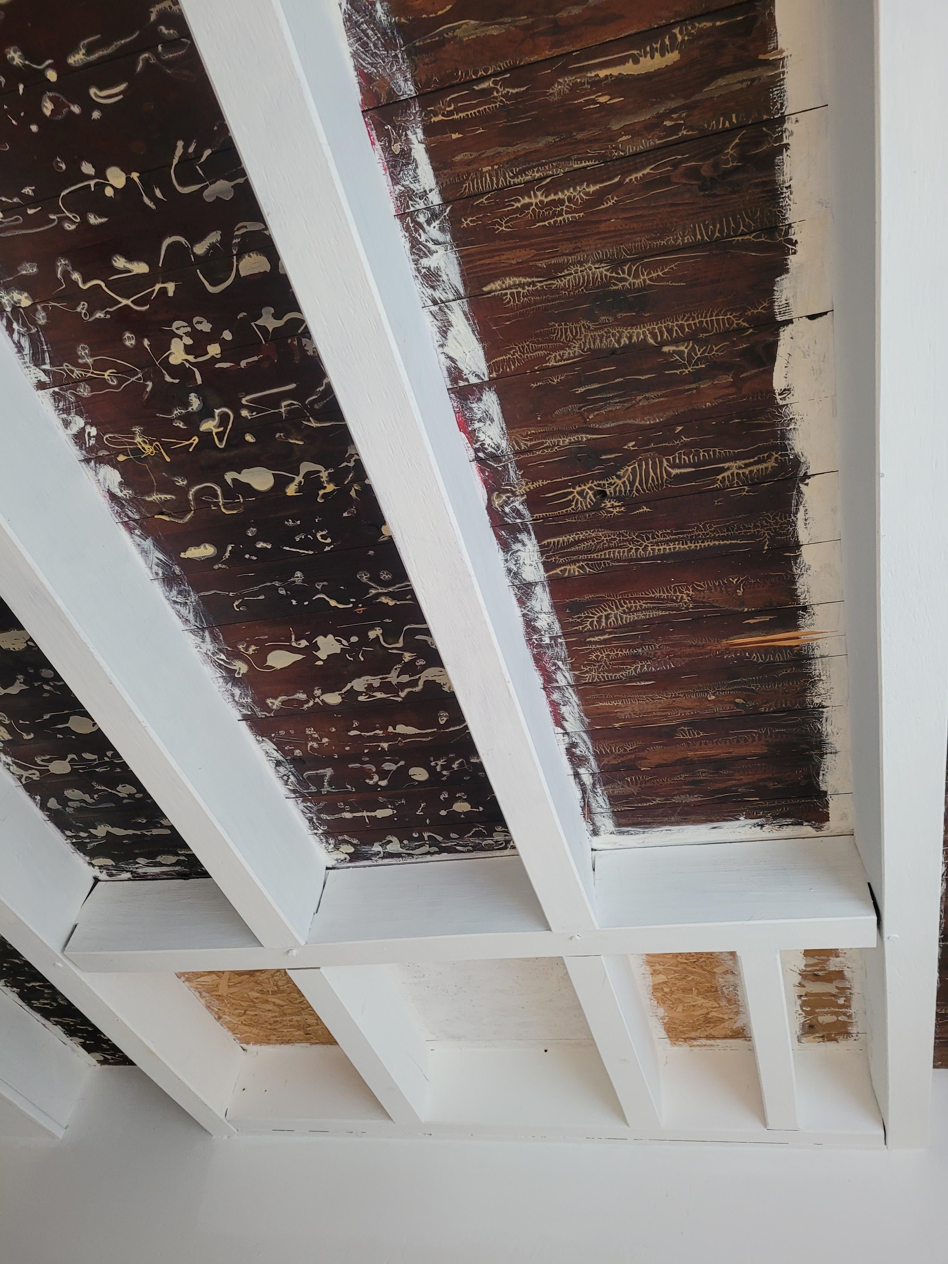

Décapage effectuer sur mon encastrement de porte .
Vous pensez que c’est bon pour la peinture ?
C’est un peu rugueux, donc ça devrait bien accrocher je pense https://img3.super-h.fr/images/2024/01/03/snapshot_2824752492b0f82c0beb62122.md.jpg
En guérison ...

Posté le 03-01-2024 à 12:18:45  profilanswer
Un peu de ponçage quand même, les petites merdouilles qui restent ressortiront à mort avec la peinture

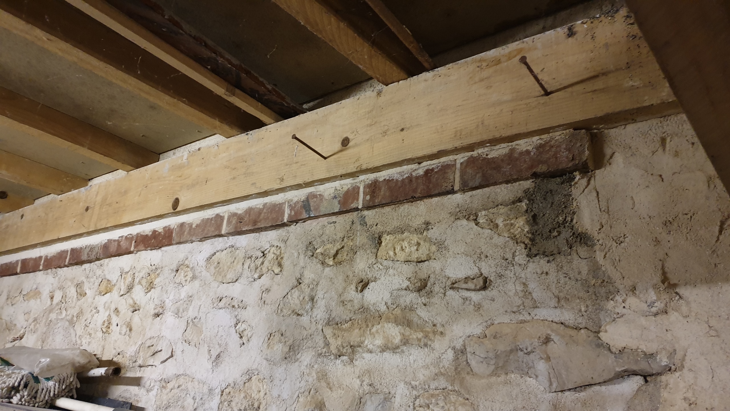

Bonjour,
Besoin d'un conseil sur la bonne façon de mettre le placo entre les solives dans une cuisine.
Les précédents propriétaires ce sont dit que la bonne idée était d mettre su lambris PVC dégueulasse au plafond pour cacher le parquet sombre assez ancien et repeint en rouge par endroit...
Je voulais le poncer au début mais avec le changement de place de l'escalier, il y a un endroit avec de l'osb et de la colle partout...
Bref, on veut éclaircir cette cuisine qui n'a qu'une ouverture, la porte d'entrée.
Est-ce que je peux fixer les plaques directement sur le plancher ou il faut que j'installe des rails sur les solives et que j'y fixe les plaques dessus ?

ChrisPc a écrit :
Bonjour,
https://rehost.diberie.com/Picture/Get/r/234353
je crois que la règle est de toujours fixer du placo sur des trucs flottants, pour que le placo arrive à vivre à un rythme différent du support. C'est pour ça que les fourrures ont des suspentes clipsées, les montants sont pas fixés dans les rails, etc.
J'ai personnellement attaché du placo à de la charpente, mais je sais le risque que je prends, et j'irai réparer/modifier si ça fissure.
trainoo.com, c'est fini

ChrisPc a écrit :
Bonjour,
Si tu fixes sur ton plancher, lorsqu'il va travailler avec l'hygrometrie et la temperature, tes joints vont pas tenir longtemps et ça risque d'être bien moche.
Ca c'est sans considérer l'effet d'amplificateur phonique quand qqun va se deplacer à l'étage.
+1 avec Daphne
Message édité par Clarence B le 03-01-2024 à 14:47:08

Tonneau
Posté le 03-01-2024 à 14:46:50  profilanswer
Rail ou tasseaux et zou
Voici le résultat après décapage et ponçage à la main .
Le rendu est bien lisse .
J’aurais pu poncer à fond afin d’avoir un rendu bois complet . Avec une petite huile ça aurait été très joli .
Mais ma hantise c’est le ponçage . J’ai pas le Matos pour éviter d’avoir de la poussière vraiment partout et c’est bien dommage .
ou alors il faudrait que je fasse un systeme pour isoler les montants de porte sous un bachage pour pas en mettre partout . mais pas top
Ps: j’avais au moins 5 couches de peinture . Du bleu , violet , marron , blanc . Incroyable !!
https://img3.super-h.fr/images/2024/01/03/snapshot_1622650073a0d88d9cf79110ba.md.jpg
Message édité par heisenberg68 le 03-01-2024 à 17:39:16

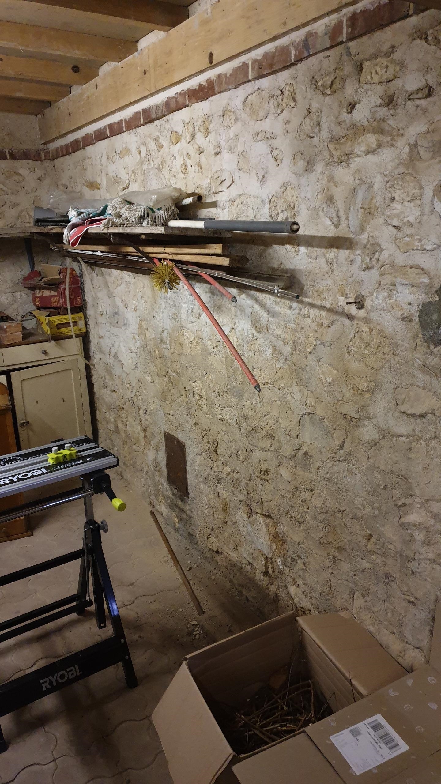

Hello à toutes et tous.
Je voudrais mettre de l'OSB sur les murs d'une partie du garage pour rendre le truc propre et pouvoir y fixer des éléments (tableau blanc, french cleats...)
J'avais pensé fixer des montants en bois de 40x60 avec des chevilles à frapper dans le mur pour fixer les panneaux dessus.
https://rehost.diberie.com/Picture/Get/r/234417
https://rehost.diberie.com/Picture/Get/r/234420
Pas besoin d'isolant pour moi, il y a des piéces de l'autre côté des murs.
Vous en pensez quoi ?
Message édité par Karopockle le 03-01-2024 à 20:26:44

Tu peux prendre des tasseaux moins gros. J'ai fait ça dans mon garage avec du 32x32 sur des murs en parpaing. Chevilles duopower et non pas à frapper par contre dans mon cas.

En mode feignasse j'aurais fixé un tasseau au sol pour le bas de l'OSB, et je me serais reprise dans le bois de la poutre muralière pour pas toucher au mur (et prendre le risque de déchausser une pierre) pour le haut de l'OSB.
Un OSB un peu épais pour qu'il reste rigide et hop
Pakon
Directement dans les pavés du sol ?
Dans la vie, tout est question de centimètres... et les plus importants se situent entre les deux oreilles

J'y ajouterais quelques tasseaux verticaux pour rigidifier les plaques, vu que tu prévois d'y accrocher des choses.
Sinon la paroi risque de prendre de la courbure avec le temps.

Karopockle a écrit :
Pakon
J'arrive pas à bien voir ton sol, je pensais à une dalle béton, mais si c'est des pavés stables et plans, pourquoi pas oui. Si c'est des pierres posées sur du sable je sais pas trop...

Pour fixer les rails pour mon plafond, c'est mieux sur le dessous du parquet ou sur les solives ?
Et si c'est sur les solives, y'a pas un risque sur la réduction du poids qu'elles supporteront ? Je trouve rien sur les internets pour savoir comvien de vis au max je peux mettre dans la solive, à combien de distance mini et si c'est mieux de visser dans le tier supérieur, au milieu...
Ton parquet est posé sur les solives non ?
Dans tous les cas ce sont les solives qui vont récupérer le poids de ton plafond.
D'un point de vue stabilité et isolation physique du plafond, je pense que c'est mieux de le fixer aux solives.
Et concernant les vis, je pense que tu te prends la tête pour rien.
C'est pas une vis tous les 20 cms qui va affecter l'intégrité de ta solive.
Fixe dans les solives, parce que le parquet c'est un coup à te retrouver avec des pointes qui dépassent [:fl4me] ou des lames qui éclatent  [:fl4me]

Ca sera fixation de rail dans les solives !
Photo quand le chantier commencera.
