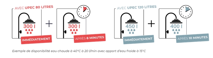

Amis de la bricole bonsoir,
J'ai fait faire un devis pour remplacer ma vieille chaudière à gaz pas à condensation largement en fin de vie. On m'y propose une Frisquet 25kw, rien à redire mais par contre il y a une option ballon (non quantifiée sur le devis) sur laquelle je me pose des questions. Sur le site de Frisquet c'est ce modèle :
https://www.frisquet.com/fr/chaudie [...] kw_61.html
Et il y a un encart qui dit que :
https://rehost.diberie.com/Picture/Get/f/234592
Ca voudrait dire que sans l'option ballon il faut 8 minutes pour obtenir de l'eau chaude au robinet ?  [:cerveau skyzor]
Ca me paraît démesuré, ma vieille chaudière de 20 ans il faut 1 minute pour avoir de l'eau chaude dans la douche 2 étages plus haut  [:cerveau klem]
D'où une chaudière à condensation neuve et "moderne" mettrait 8 minutes pour ça ?

Posté le 04-01-2024 à 20:26:12  profilanswer
Non. Avec ta 25kw tu as droit à 12.5L/min d'eau chaude normalisée.
Si tu prends avec Upec 80 tu auras 20L/min jusqu'à 8min, le 120 te donne 24L/min jusqu'à 10min et ensuite tu retombes à 12.5L/min (si je comprends bien tout :d)
Une baignoire fait 150L, as tu besoin de l'UPEC ? Oui. Si tu n'as que des douches, une seule à la fois sans UPEC. Faut calculer.

Posté le 05-01-2024 à 04:55:14  profilanswer
Y a qu'une douche de toutes façons, donc sans UPEC (comme c'est à l'heure actuelle) ça sera très bien :jap:
