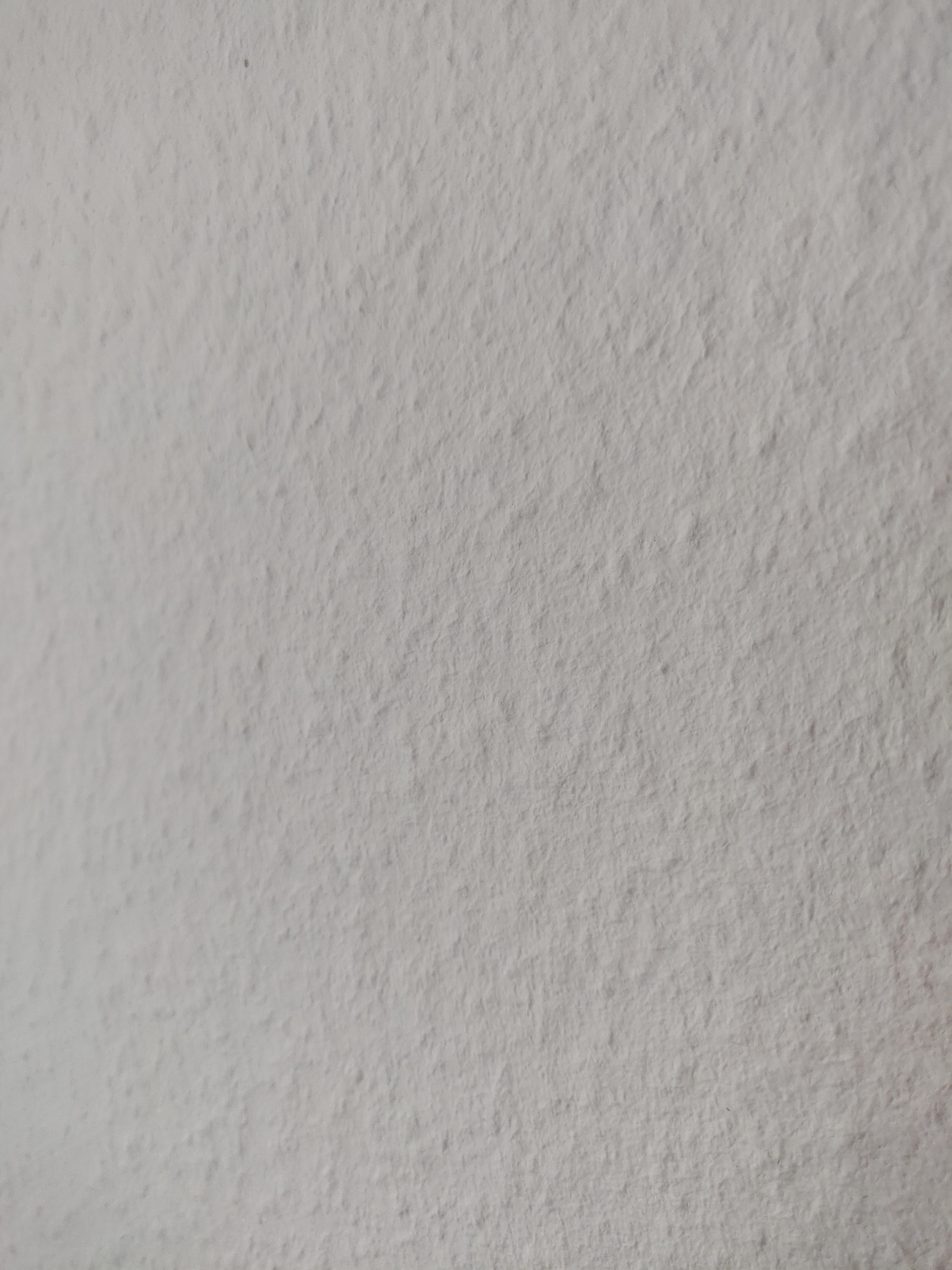

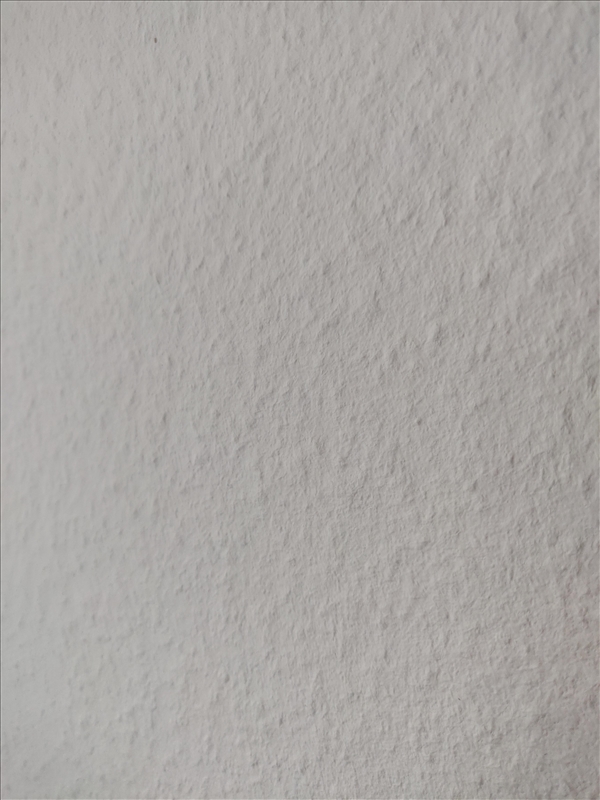

Une idée du nom de ce revêtement a peindre ?
https://rehost.diberie.com/Picture/Get/r/229739
J'ai un mur a refaire, mais aucune idée de comment retrouver un truc équivalent...

un enduit projeté à premiere vu

Non non c'est bien un papier à peindre...

Du "papier-sciure" ? Désolé je ne me rappelle jamais du nom de cette horreur [:tinostar]

C'est pas juste de la toile de verre à motif "crépi" ?

C'est pas vraiment de la toile de verre. C'est un genre de papier peint avec des morceaux de trucs qui ressemblent effectivement à de la sciure...

D'après Google c'est du papier ingrain.

Le top, merci.
Plus qu'à trouver le bon grain et où en acheter ^^'
