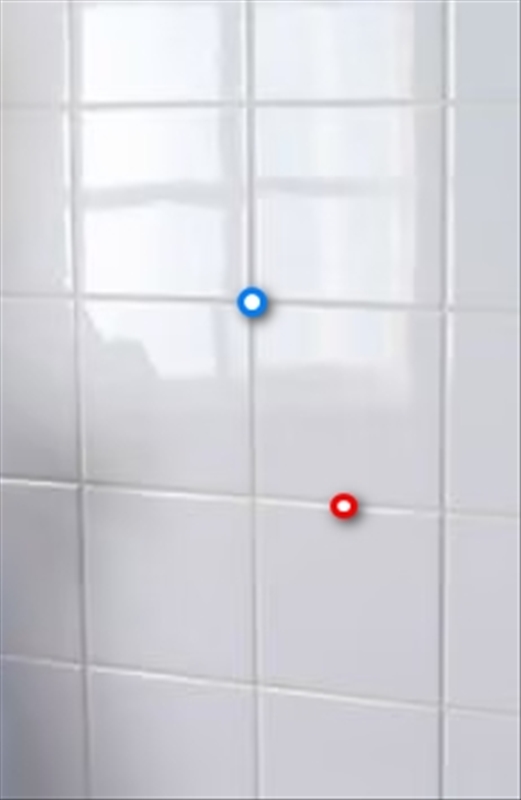

Civilise a écrit :
Bonjour à tous :hello:
Je suis locataire et je dispose d'une cuisine avec un mur en carrelage blanc classique (15x15 je crois)
Je souhaiterais mettre des crémaillères sur ce mur de la façon la plus propre possible. Je me demandais donc pour les trous de fixation de la cremaillère s'il n'était pas judicieux de percer ces trou dans les joints ?
De cette façon, si demain je dois enlever les crémaillères, il n'y aurait pas de dégat visuel.
Est-ce possible ? Si oui, vaut-il mieux privilégier le rond bleu ou rouge ?
https://rehost.diberie.com/Picture/Get/r/229225
Quelle largeur les joints ? Peu probable que ce soit suffisant pour faire passer une quelconque cheville.
Quel matériau le mur derrière ?

Posté le 08-12-2023 à 17:30:35  profilanswer
Tu lui a au moins posé la question de savoir s'il t'autorisait à mettre tes crémaillères? Parce que c'est un coup à ne pas revoir sa caution.
Breton apnéiste fou. Guinness is good for You!! DIYer hifi en algues SE300B DIY & DIY Speakers (CP21F+20GRADF) Powered

ratibus
Posté le 08-12-2023 à 18:53:52  profilanswer
+1 car dans tous les cas ça va percer des carreaux (de 1 à 4 par trou suivant la position du trou).
n°69739414

Civilise
Posté le 09-12-2023 à 12:28:29  profilanswer
Merci pour vos réponses.
Je viens de découvrir le rail crémaillère et il y a une portion du mur qui n'est pas carrelé donc je vais suspendre les crémaillères
n°69741703
