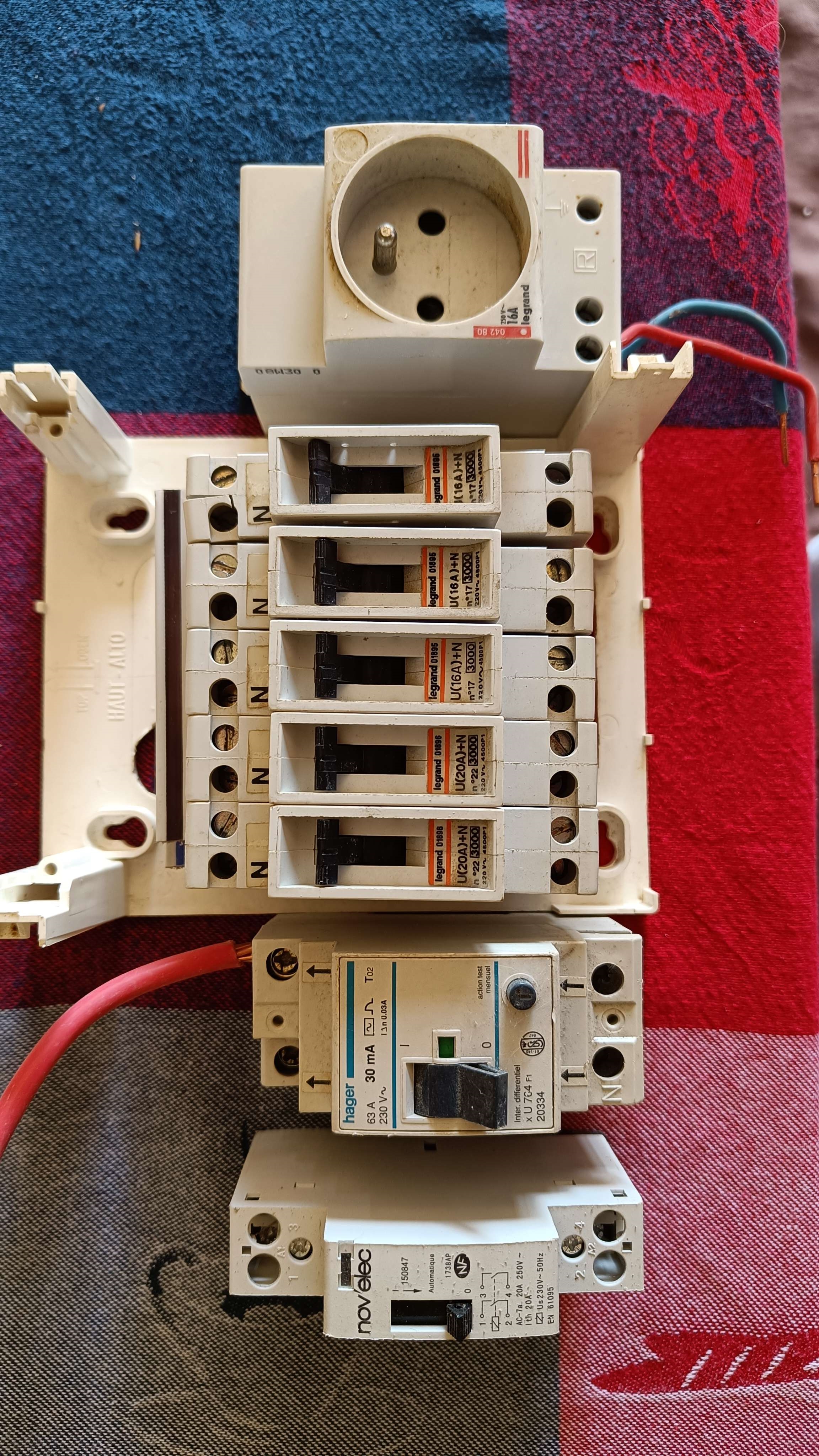

Bonjour les bricolos,
Question électricité.
J'ai une petite dépendance de la maison de vacances que j'aimerais transformer en buanderie. Pour le moment il n'y a plus l'électricité, toute l'élec a été refaite dans l'habitation principale et les réseaux obsolètes vers cette dépendance ont été supprimés.
Je pensais donc rétablir le courant, en faisant partir une gaine du tableau général qui alimenterait un tableau secondaire installé dans la pièce. Qui serait donc coupé quand on est absents (9 mois par an)
Un pro va tirer le câble, et je me demandais si je pouvais pas réutiliser du matos que j'ai récupéré au cours de la rénovation, pour cette buanderie.
J'ai ça :
https://rehost.diberie.com/Picture/Get/t/213607
Est-ce que ça le ferait, sachant qu'il y aura :
- un lave-linge
- un sèche linge
- des prises de courant pour outils, fer à repasser, radiateur d'appoint (genre bain d'huile)
- la lumière
- un extracteur d'air ?
Pour moi ça suffit. Il n'y a pas de 10A pour la lumière mais je peux mettre sur un 16A ?
Pour le contacteur HC/HP pour l'instant je n'ai pas de contrat pour, mais je pense le mettre quand même, on sait jamais, peut-être plus tard. Pour l'extracteur par exemple. Il n'y aura a priori pas de chauffe-eau électrique dans cette pièce, elle est déjà raccordée au circuit ECS de la maison.
J'ai encore des doutes sur l'utilité d'un extracteur, c'est une petite pièce (12m²), il y a déjà une ventilation naturelle (bouches déjà en place). Ce ne sera pas une pièce chauffée.
Je prends toutes vos suggestions, même celle de tout foutre à la benne :o Je ne suis pas à un bébé tableau près, mais j'aime bien récupérer si c'est possible. Merci à tous !

Posté le 02-10-2023 à 11:03:00  profilanswer
J'ai ça :
- un lave-linge
- un sèche linge
- la lumière
Oui ça l'air d'être des disjoncteurs donc pas de raisons que ça ne marche pas. L'interdiff est largement suffisant.
pour la lumière tu peux au moins mettre sur un 16 même si c'est pas top et enfin pour la vmc je mettrais aussi sur un dédié genre 2A.
Et si t'as pas tiré les relais du contacteur, au pire tu mets une minuterie, c'est facile à configurer
Tu mets un mini tableau et tu tires tout ça depuis un disjoncteur 32A du tableau principal et ça ira très bien en récup, j'ai fait peu ou prou pareil pour la cave

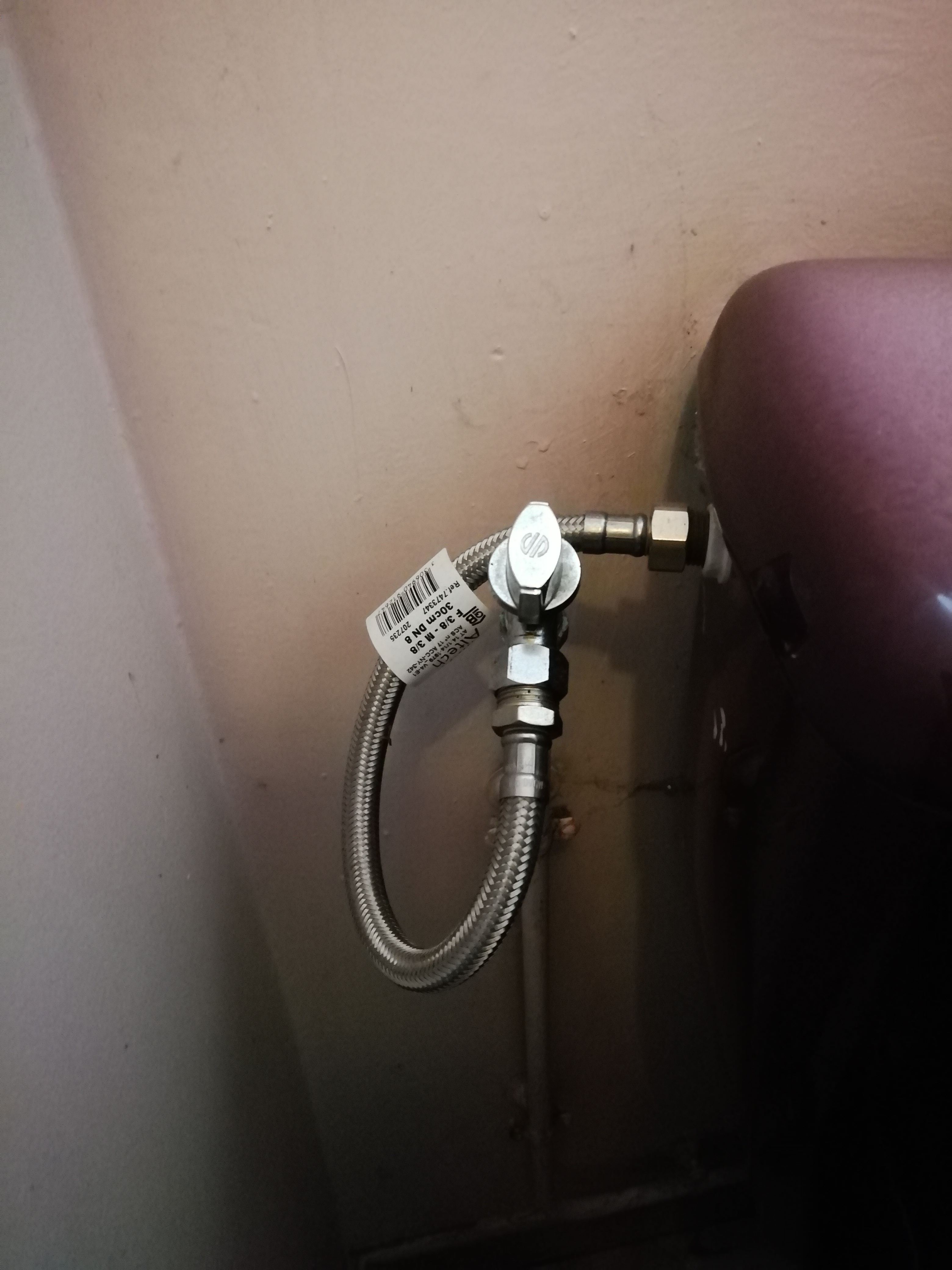

Bonjour le pros du bricolage.
J'ai changé ma chasse d'eau qui était cassée.
J'ai changé le joint d'arrivée d'eau, mais j'ai une micro fuite au niveau du raccord (C'est une image d'illustration, mais c'est identique chez moi) :
https://i.imgur.com/qQgnbLE.png
C'est vraiment léger comme fuite, une goutte qui se forme en dessous. Ca ne goutte pas vraiment par terre.
J'ai serré modérément. Est ce qu'il faut que je serre un peu plus ? Ou que je change le joint qui s'est mal placé ?
J'attends que le calcaire bouche la fuite ?  :o

Nettoie déjà ton filetage plein de poussière avant de changer le joint
Pas besoin de serrer comme un âne
Ce n'est pas chez moi la photo.   [:moundir]
Mais le filetage, il ne joue pas dans l'étanchéité non ?  :??:

Posté le 02-10-2023 à 11:59:01  profilanswer
Non, c'est un joint plat, on s'en fout du filetage. Faut s'assurer que les portées soient propres par contre et tu resserres un poil si ça goutte.

chienBlanc a écrit :
Le WC force un peu sur le tuyau, car il n'arrive pas tout à fait à la même hauteur que le tuyau.
Il y avait le problème chez moi (en location), le réservoir bougait légèrement et donc le raccord fuyait régulièrement.
Jusqu'à ce que notre plombier adoré pose ça sans nous demander, pour une somme dérisoire. Merci  [:cerveau love]
https://rehost.diberie.com/Picture/Get/r/213633
Oui, j'ai pensé à ça si jamais je ne m'en sors pas.  :jap:
je vais serrer un peu plus, et si ça fuit encore je changerai le joint en vérifiant que tout est propre.
J'ai mis un joint fibre, c'est bon ?
https://i.imgur.com/BR6wqYD.png
On m'a conseillé d'humidifier les joints fibre avant de les poser. Ca evite les fuites à l'installation.
Message édité par kronoob le 02-10-2023 à 13:24:17
Toujours attendre un peu avant de faire quoique ce soit avec les joints fibres. Ils sont malins et gonflent toujours un peu avec l'humidité ce qui stoppe généralement la micro fuite en un ou deux jours.
C'est curieux, chez les marins, ce besoin de faire des phrases.
C'est bon c'est réglé.
En fait c'était serré vraiment très faiblement. J'ai pu resserrer d'au moins 2 tours, sans forcer. Et maintenant ça ne fuit plus.  :jap:
