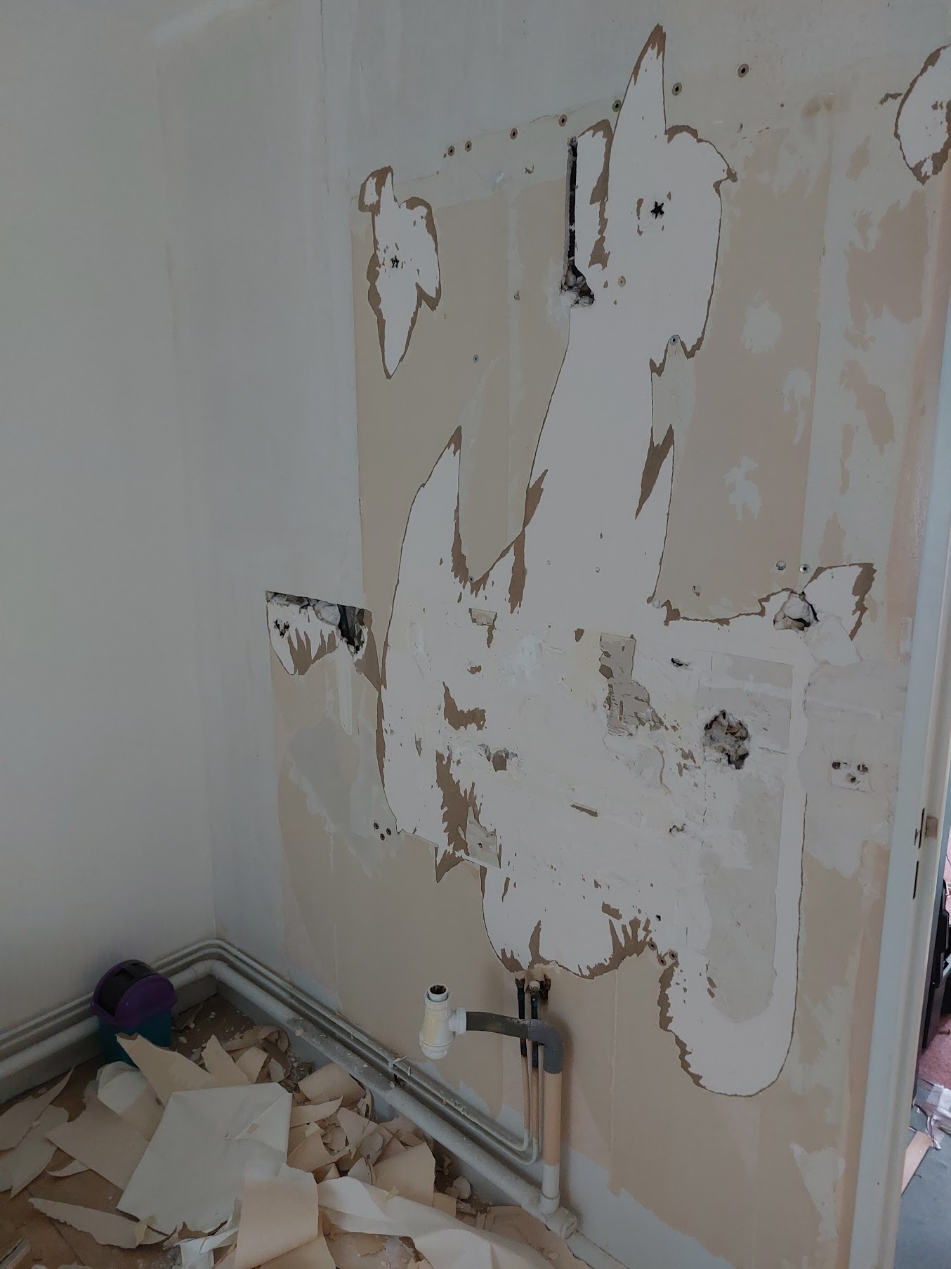

je pense qu'il faut reduire la partie rouge .
les creux, c'est moins grave . double sous couche ou carton intercalé
enfin , il faut etre sur place pour vraiment estimer .

https://rehost.diberie.com/Picture/Get/r/213436
Des trous partout et une bonne partie de la surface cartonnée du placo qui s'est barrée :o
Cette cloison sera entièrement carrelée pour une future douche, et je me questionne sur la meilleure marche à suivre pour préparer le support. Trois possibilités selon moi :
1) Je rebouche les trous et j'essaie de niveler au mieux au MAP et la colle à carrelage fera le reste
2) Je rebouche et colle du BA6 par dessus. Problème, j'en trouve nulle part chez leroy et compagnie, surtout en hydro et 60 de largeur
3) Je colle des plaques wedi 4 mm à la colle C2. Plus cher, mais si ça permet de repartir sur une base propre sans trop de prendre la tête, pourquoi pas
Votre avis ?

Perso je ferai MAP en deux étapes, une première gâchée assez consistante pour le rebouchage (avec un léger retrait) et la deuxième un peu plus fluide pour le rattrapage.

Myon Neutrino a écrit :
Salut, question support. Je refais entièrement ma sdb et après avoir retiré l'énorme meuble vasque des enfers, je me retrouve avec ça :
Votre avis ?
Si tu fais une douche définitivement du wedi avec des nappes d etanchéité au sol sinon tout ton mur pourrira a terme.
n°69309278
Dans tous les cas il y aura une étanchéité sous carrelage de faite oui.
@ryoo, je note, merci :jap:
Votre avis ?
Vu que tu fais une douche à la place, j'aurais dit wedi aussi :
- plus rapide que le rebouchage du mur
- prix pas si différent, car tu économiseras le spec
- support nickel pour le carrelage ensuite
J'ai loupé le passage sur la douche, je pensais que tu voulais remettre un meuble.
Vu que tu veux mettre une douche le wedi n'est pas une mauvaise idée, tu as juste à gérer la liaison entre les plaques pour l'étanchéité. À toi de voir ce qui est moins chiant / plus économique en fonction de ta préférence.
Votre avis ?
Les panneaux en XPS (Wedi ou Jacko) peuvent être une bonne solution pas si onéreuse si tu prends en compte que tu devras poser un SEL ou SPEC avant de carreler si tu n'utilises pas cette solution. :o
