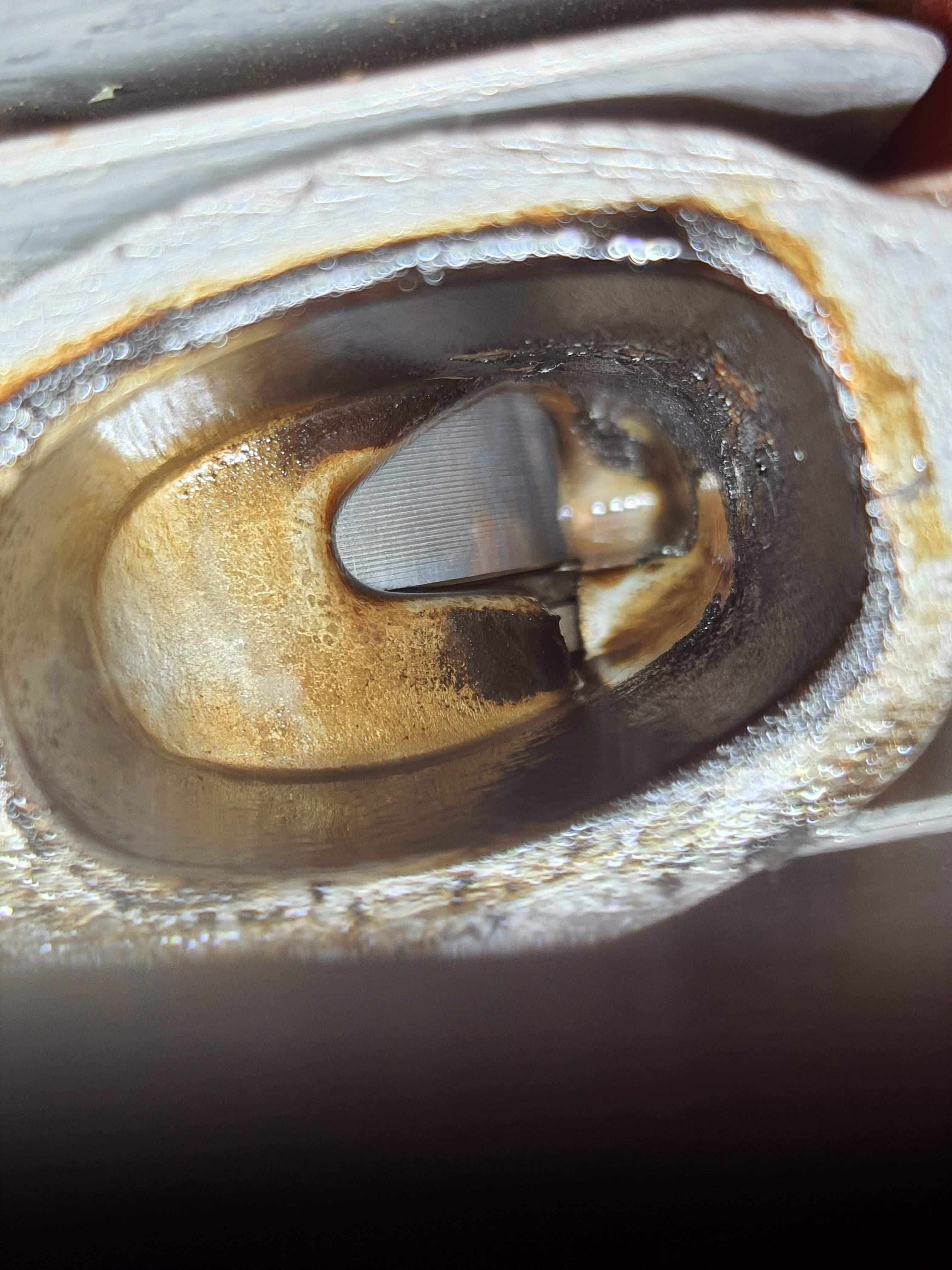

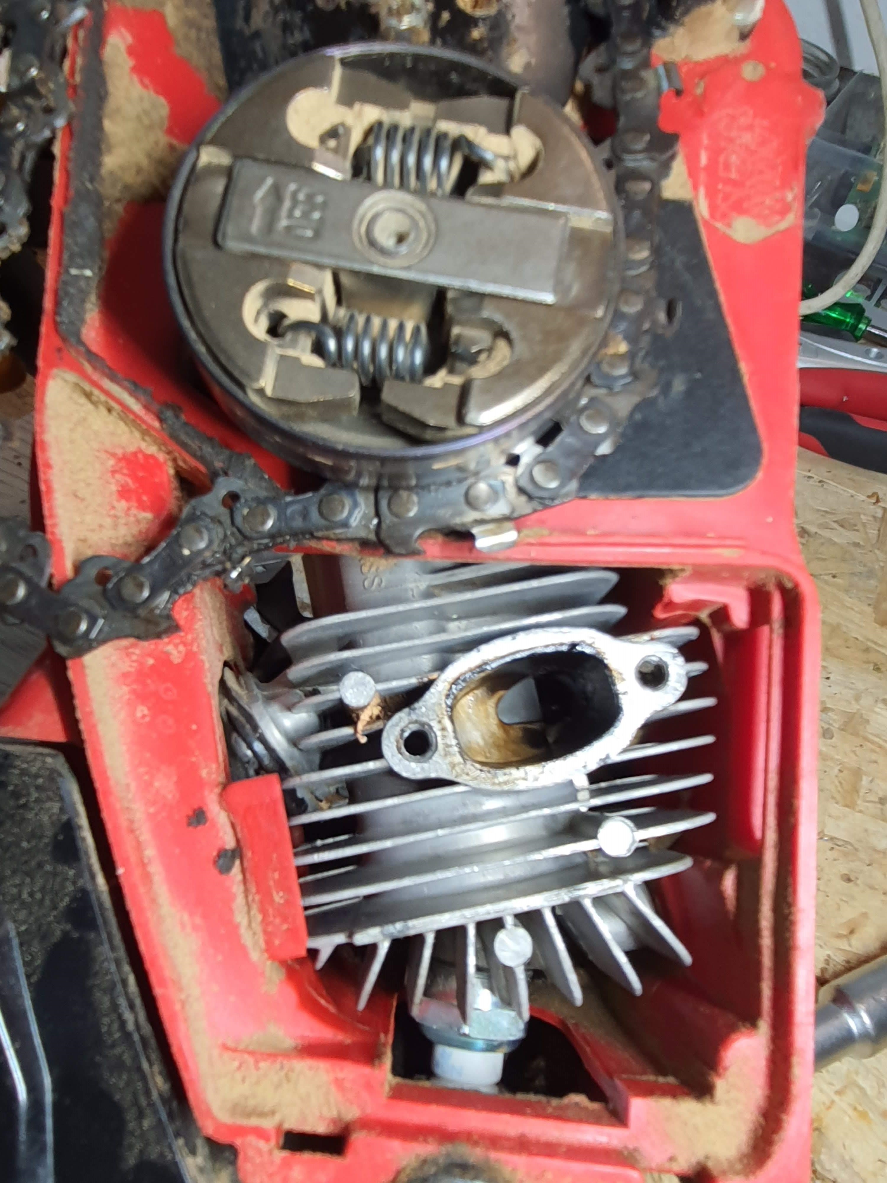

creatures14 a écrit :
plop j'ai un soucis de tronçonneuse thermique  premier prix de brico depot qui doit avoir 10 ans
Elle a du mal a démarrer, aprés avoir actionner le lanceur elle tourne 1-2-3s et s’arrête, parfois j'arrive a avoir quelques seconde de plus pour commencer a couper mais c'est de plus en plus rare  :cry:
J'ai regardé le piston et je me demande si il est HS car rayé; comme j'ai jamais regardé avant je sais pas trop a quoi ca devrait ressembler.
Si ca vous saute au yeux que c'est HS, hesitez pas  :D
https://rehost.diberie.com/Picture/Get/t/206485
https://rehost.diberie.com/Picture/Get/r/206484
le petit bout de piston qu'on voit ne présente aucun signe inquiétant, l'état de surface n'est pas plat à la fabriquation, parce que ce sont les segements qui frottent du cylindre, pas le mur du piston.
Mais pour essayer de te rassurer, si tu n'as pas entendu un bruit horrible et soudain lors du fonctionnement, le moteur n'a probablement rien de catastrophique (surtout que tu l'a eu neuf, donc tu ne suspectes pas une histoire difficile).
comme rosco, je te suggère d'aller voir tout ce qui fait démarrer un moteur : la carburation, l'étincelle, et d'éliminer beaucoup de cause avant d'avoir besoin d'ouvrir la boite de conserve.
Le léger problème avec ce conseil, c'est que le carburateur est probablement la partie la plus technologiquement avancée du moteur :p
Merci du retour ca me rassure.
j'attend de recevoir une clé a bougie afin de pouvoir inspecteur ca plus en detail.

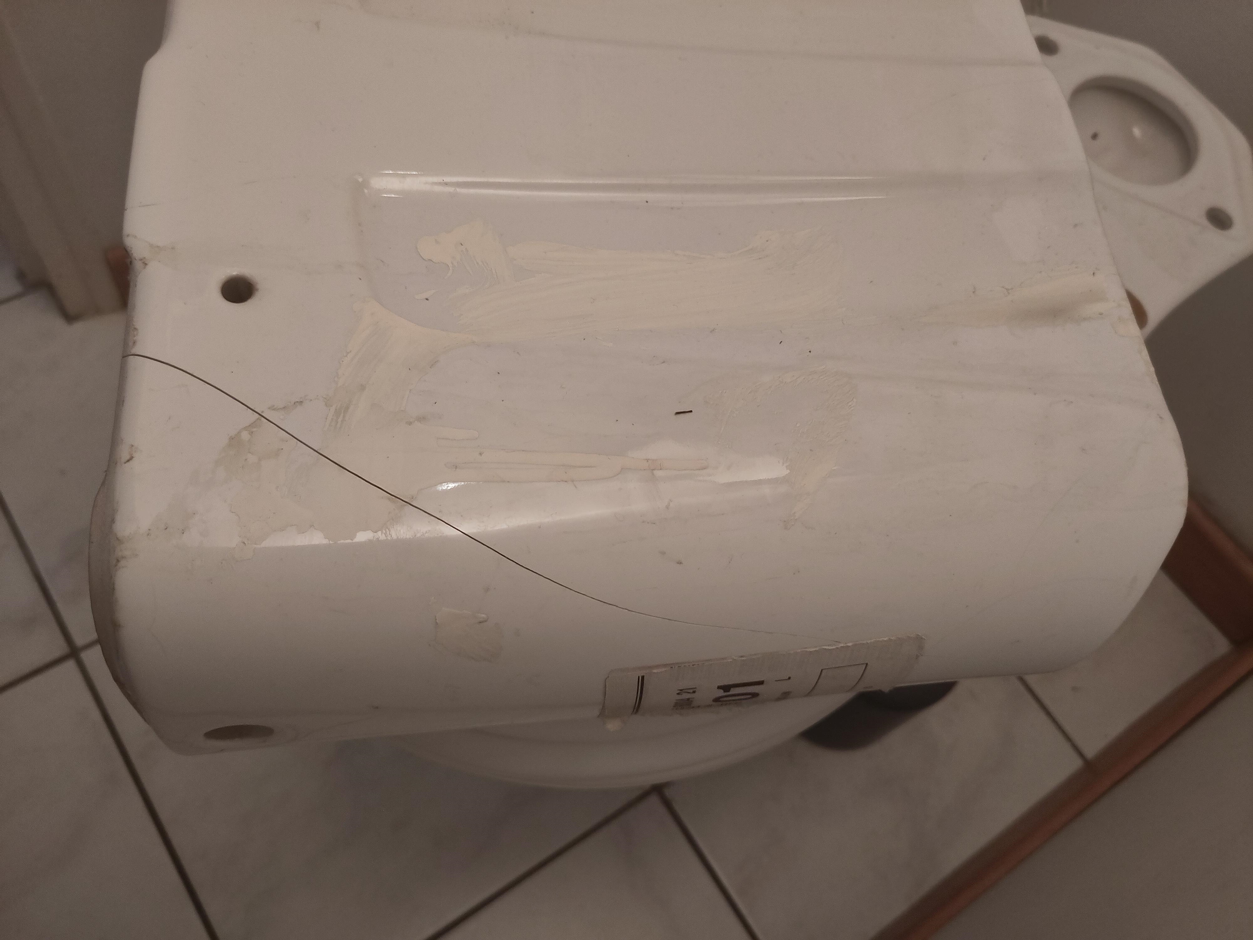

https://rehost.diberie.com/Picture/Get/r/206780

GarouWarrior a écrit :
Bonjour M'sieux Dames,
En voulant changer ma chasse d'eau, j'ai fendu le réservoir des WC.  :sweat:
Vous pensez que je peux tenter une réparation avec de l'epoxy ou c'est mort ?
Je galère à trouver un réservoir de remplacement en faïence correct.
c'est mort, désolé. les réservoirs neufs en céramique semble commencer à 100€ et en plastique à 40€
ils sont assez faciles à changer et assez standard à l'interconnexion avec la cuvette.
trainoo.com, c'est fini
