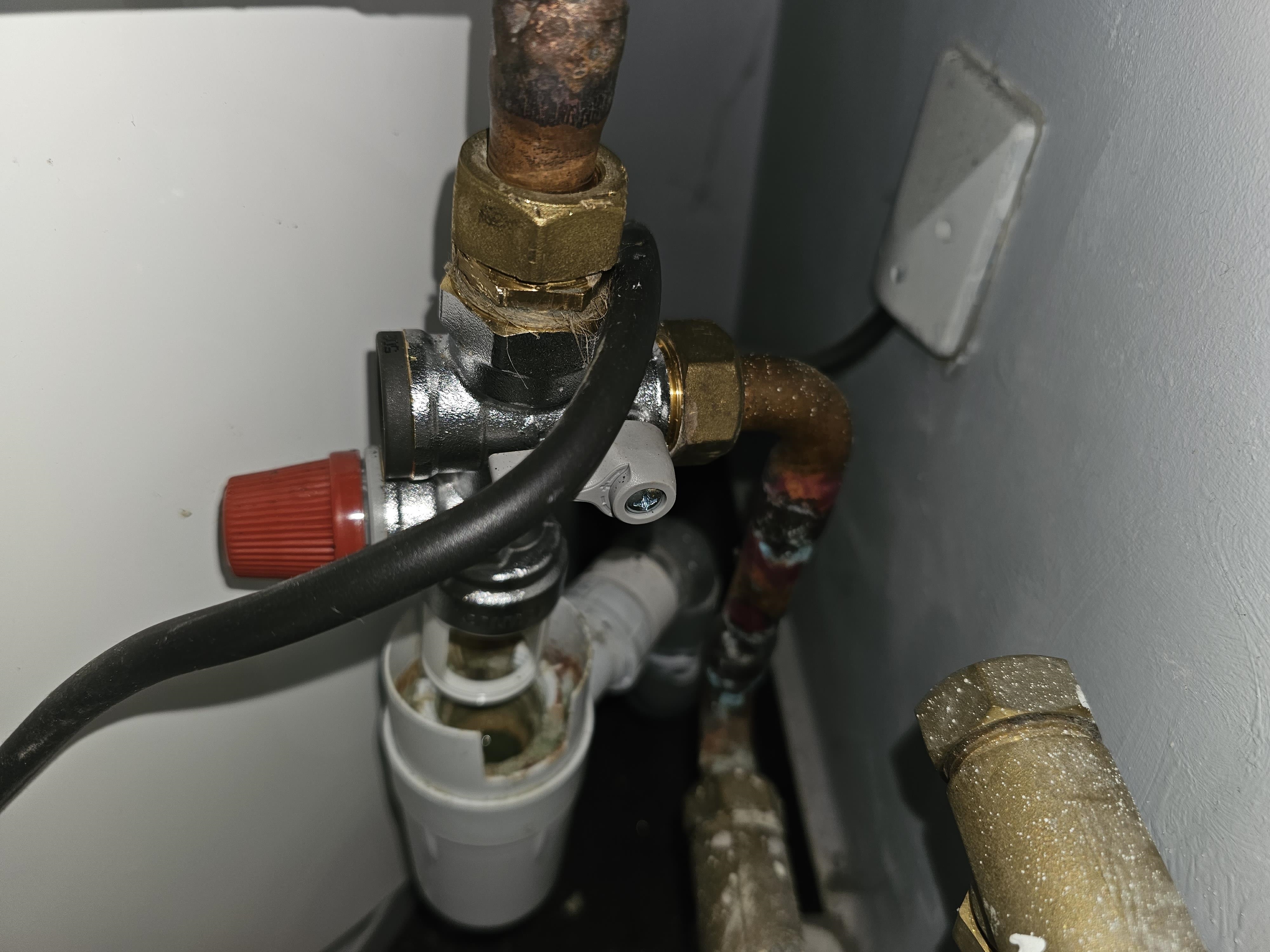

En plus tu me fais peur avec ton histoire de chauffe eau doccaz. J'ai remarqué sur le dessus qu'il y'avait comme du dépôt calcaire / rouille, mais je m'étais dit que ct ptet de l'ancien tuyau. Et sur le côté y'a un truc un peu bizarre (comme de la colle) , mais je m'étais dit que ça venait de l'emballage.
Et la je viens de regarder, il a changé le groupe de sécurité mais l'espèce de siphon blanc est tt entartré et dégueu, il a pu récupérer l'ancien ?
En plus en regardant jentend des gouttes, je sais pas si c normal..

Les gouttes logiquement c'est normal, c'est l'eau qui se dilate et s'évacue par le groupe de sécurité lors de la chauffe, si on ne met pas de groupe de sécurité ça monte en pression dangereusement.

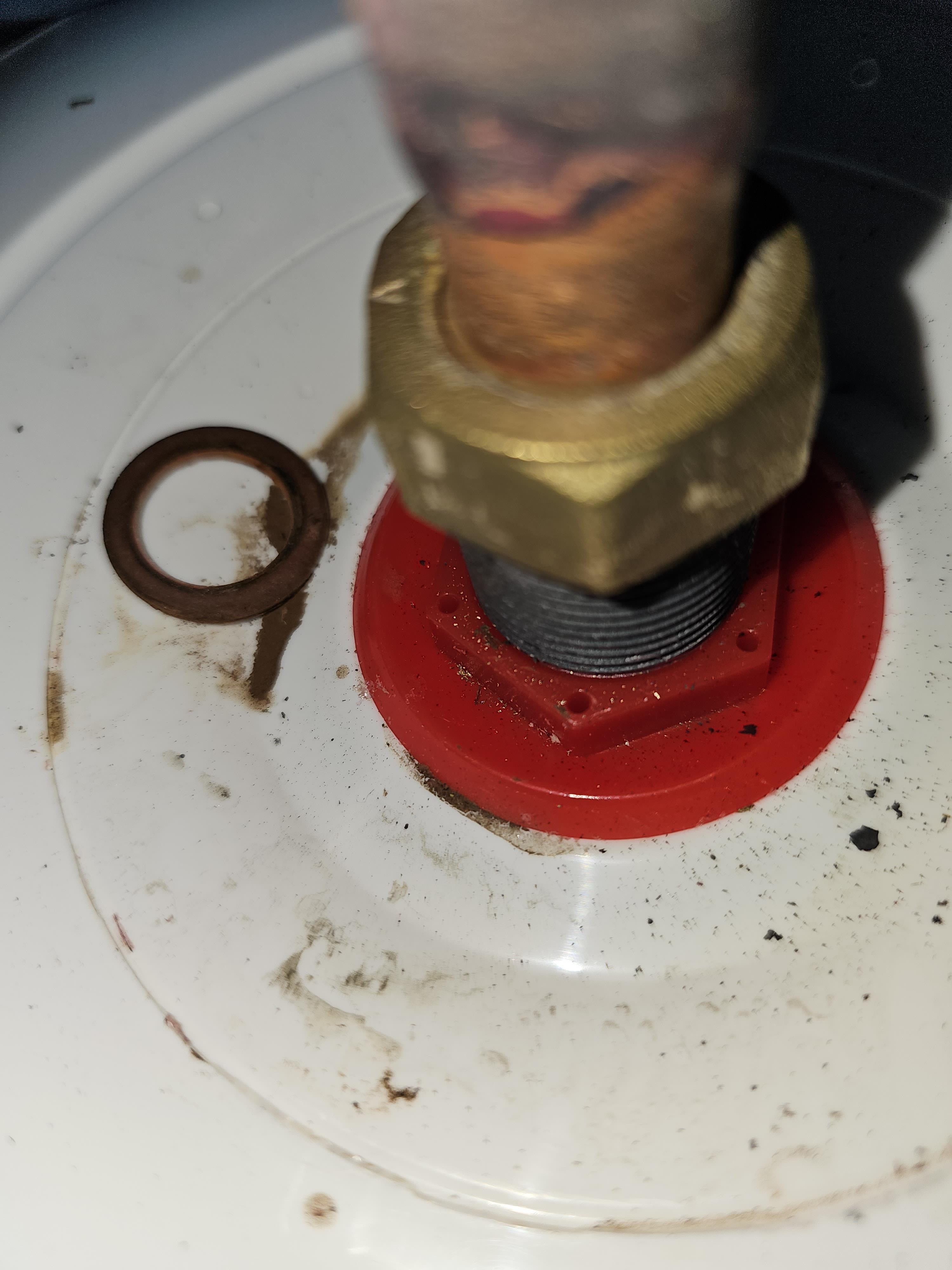

Le chauffe-eau a l'air neuf, sauf ces endroits qui me paraissaient louches :
Sur le dessus, le dépôt de rouille/saleté (c'était une photo du soir à 20h, il avait fini l'install vers 10h. Si la saleté provient de l'ancien ou des conduites, ça fait qd meme vachement "ancien" je trouve)
https://rehost.diberie.com/Picture/Get/r/199299
(+ un joint, j'espère qu'il n'a pas oublié de le mettre quelque part...)

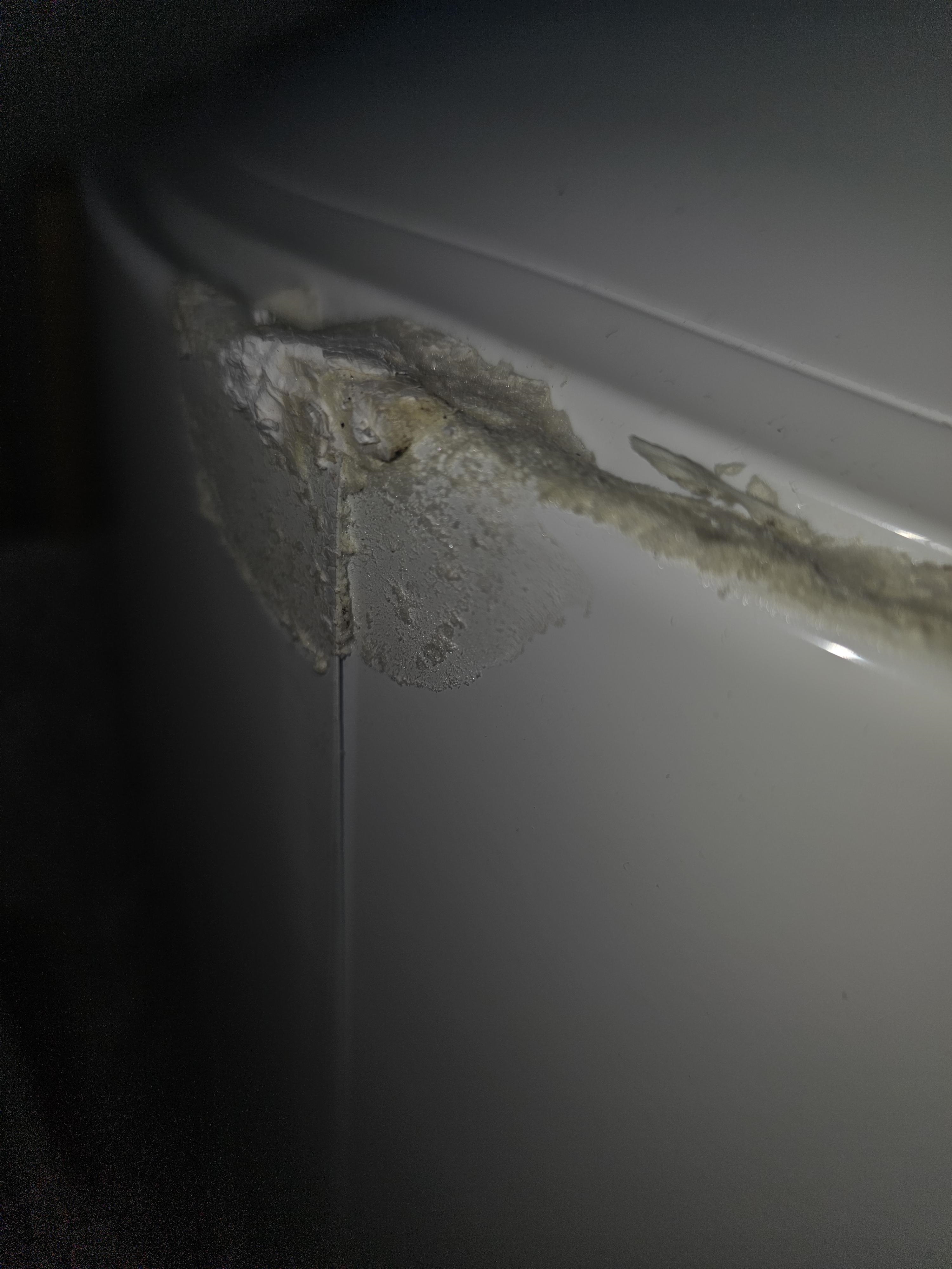

Sur le coté, une espèce de colle mélangée à du polystyrène (provenant de l'emballage ?)
https://rehost.diberie.com/Picture/Get/r/199297
Le siphon du groupe de sécu je pense qu'on peut bien récupérer l'ancien, ce qu'il doit avoir fait :
https://rehost.diberie.com/Picture/Get/r/199296
Ca c'est la mousse polyuréthane qui fait l'isolation entre la cuve intérieure et l'extérieur, mais ça devrait être invisible et ne pas dégueuler en dehors :D. C'est pas un souci en soi, mais ça ne fait pas propre (contrôle qualité ?).

Sinon: le joint qui traine est usagé, il n'est pas oublié.
De toute facons, un joint plat oublié au montage se remarque immédiatement par une fuite massive à la mise en eau.
Message édité par le pote le 02-08-2023 à 14:11:18
et pour l'espèce de dépôt sur le haut ? ça parait normal ?
C'est car je l'ai pas encore relancé, savoir si je râle à nouveau car c'est pas un stéatite ou si car il m'a en plus refilé un truc de provenance bizarre.
*Neptunes laced the beat like one of the best* | Noreaga - Oh No | Méga-Bonnes-Affaires.com

Posté le 02-08-2023 à 14:19:59  profilanswer
Je ne suis pas en mesure d'être catégorique sur ce point. Ce dépôt et traces sont peut-être de la saleté rapportée lors du montage.
Message édité par le pote le 02-08-2023 à 14:20:58

Ça me semble bizarre, tu l'as rempli comment ?
J'ai rempli le mien en ouvrant la vanne eau froide côté groupe de sécurité et en ouvrant un robinet d'eau chaude dans la maison, une fois que l'eau (froide évidemment) arrive par ce robinet le cumulus est plein. Ça se met ensuite à chauffer tranquillement durant plusieurs heures.
Message édité par mikamika le 02-08-2023 à 15:07:45

Comment tu as repéré qu'il était rempli à 100% ?
Il y a peut-être encore de l'air dans ton cumulus.
n°68930824
mikamika
Posté le 02-08-2023 à 15:18:55  profilanswer
C'est normal il faut évacuer tout l'air du cumulus/circuit d'eau.
Ton cumulus n'était pas rempli à fond, d'où ma question précédente :).

Ca met plusieurs heures à chauffer, mais le remplir est plus rapide normalement :
Le temps de remplissage dépend de la taille du ballon d’eau chaude
Effectivement, le temps pour remplir le ballon dépend entièrement de son volume. Mais en moyenne, vous pouvez compter entre 10 et 30 minutes de remplissage de l’eau et il existe des modèles entre 150, 200 et 300 litres. Pour un chauffe-eau de 200 litres par exemple, il lui faut environ une dizaine de minutes pour le remplir. Le temps de remplissage peut aussi dépendre de la pression d’eau de votre foyer. En haute pression, vous pouvez remplir le chauffe-eau rapidement pour commencer le chauffage assez vite.
https://www.htm-services.fr/combien [...] auffe-eau/
Peut-être une poche d'air ?
En tout cas, même si c'est conseillé d'être à deux, j'ai pu faire la dépose/repose seul. :)
Forcément si tu n'avais pas laissé une sortie pour purger l'air durant le remplissage (raccord ouvert, robinet ouvert...), ça ne peut pas se faire correctement :D. T'as juste compressé l'air dedans et il devait être rempli d'eau à 50 % peut-être. Le débit d'eau est typiquement de 10-14 L/min selon l'installation/pression du réseau, donc ça va relativement vite pour remplir, mais c'est pas 30 s quand même, donc faut laisser ouvert pas mal de minutes.
C'est pareil pour la vidange : il faudra laisser un raccord dévissé en haut du chauffe-eau cette fois pour que l'air puisse s'y engouffrer et remplacer l'eau, sans quoi il ne se videra pas ou très lentement.
Message édité par rosco le 02-08-2023 à 15:38:51

H00d a écrit :
C'est réglé. J'avais ouvert le robinet d'eau chaude plusieurs fois pendant 20-30 secondes jusque là, et il n'y avait que de l'air qui sortait bruyamment. Je viens de le laisser ouvert 2 bonnes minutes et c'est tout bon maintenant. Surpris qu'il faille laisser aussi longtemps !
Tu as eu du bol de ne pas cramer la résistance.
