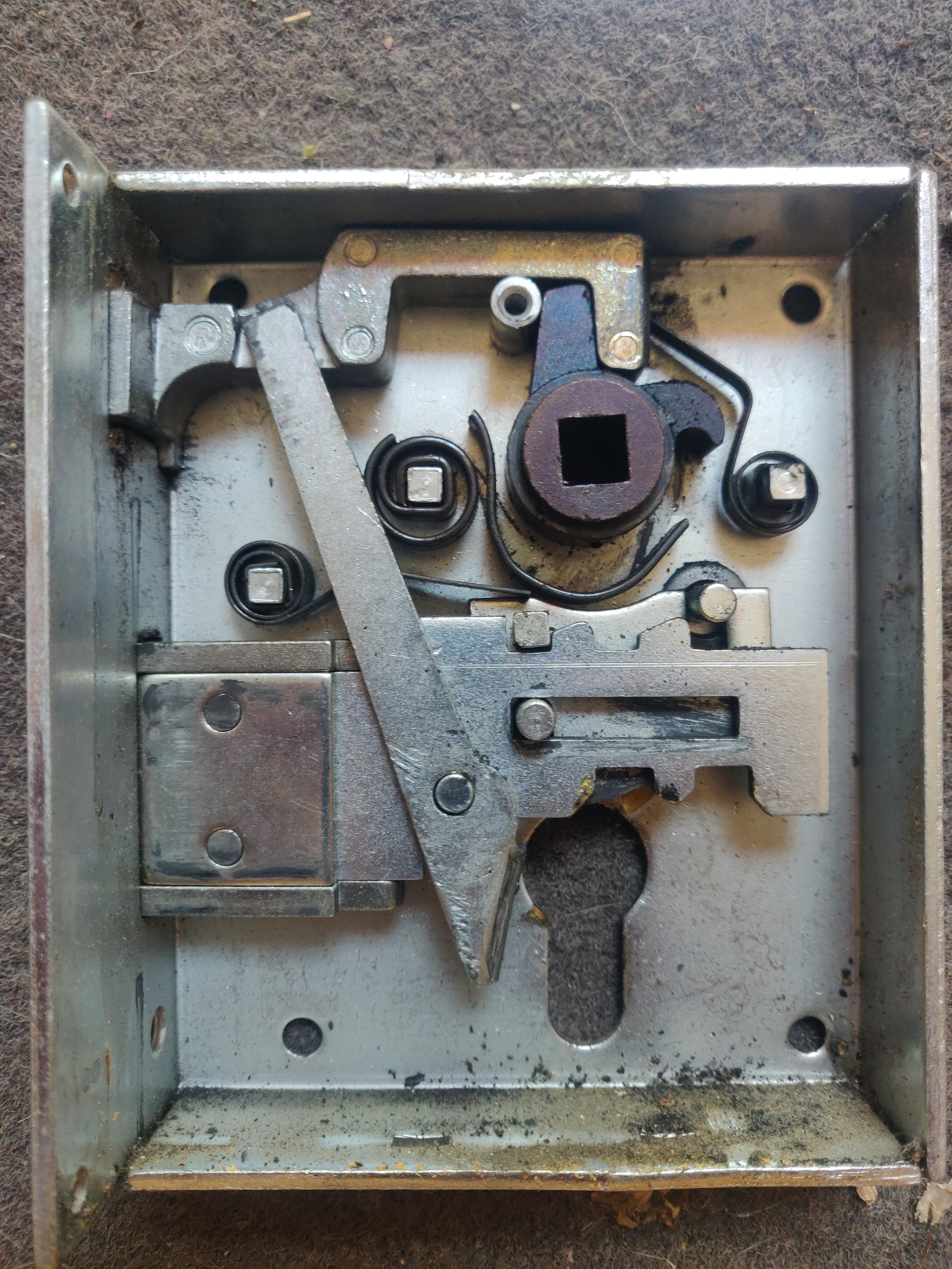

Jay Kay
Posté le 03-08-2023 à 20:20:13  profilanswer
Question serrurier.
J'ai une vieille porte en bois, avec une vieille serrure, dont l'un des trois ressorts de rappels (le plus gros, au milieu) est cassé.
Vous sauriez si ça se trouve ? Et ou ?
Merci :Jap:

Jay Kay a écrit :
Question serrurier.
Merci :Jap:
https://rehost.diberie.com/Picture/Get/r/199565
Et up pour la serrure :)
