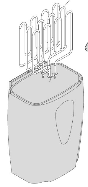

titouns a écrit :
Hello les électriciens
Je possède un poële de Sauna de 6kW raccordé en monophasé, avec 3 résistances chauffantes.
Régulièrement, mais de façon aléatoire (en moyenne je dirais 1 fois sur 3), lorsque je démarre le poële, une des résistances (toujours la même), ne se met pas en chauffe.
Si j'éteins quelques secondes et que je rallume le poële, c'est pareil.
Il faut que j'intervienne sur le disjoncteur du tableau électrique (celui sur lequel se trouve le poële - couper/remettre en route), puis que je rallume le poële pour que cette résistance se mette à chauffer (dans de rares cas, il m'a fallu renouveler l'opération sur le disjoncteur pour que ça fonctionne enfin).
Une idée de ce qui peut se passer?
https://rehost.diberie.com/Picture/Get/f/184020
À tout hasard, tu as moyen de brancher une ampoule à incandescence sur le même circuit  (en parallèle) quand tu allumes ?
La seule idée qui me vient à l'esprit, ce serait que le démarrage tire trop de courant sur cette phase, que la tension descend en conséquence, et une sécurité empêche la dernière résistance de démarrer. Ça suppose qu'il y a un démarrage légèrement décalé des résistances, qui expliquerait pourquoi c'est toujours la même qui ne démarre pas.
Si c'est le cas, tu verras la luminosité de l'ampoule baisser de manière notable au démarrage.
Si tu n'as pas d'ampoule à incandescence, tu peux aussi le faire avec un oscilloscope mais il faudra du matos adapté pour cette tension et ultra cher, c'est sûrement plus facile de trouver une vieille ampoule [:cosmoschtroumpf]
Doit avoir un bug de l'électronique de commande et couper le jus permet de remettre à zéro le microcontrôleur et démerder le machin  :jap:

titouns
Posté le 04-07-2023 à 21:05:45  profilanswer
Merci pour les idées...
Pas possible (pour moi) de brancher un truc en parallèle...
Faut que j'arrive à comprendre si au moment du démarrage y'a d'autres trucs en route qui feraient que la demande globale est trop forte ou limite au démarrage...
Je vais creuser cette piste....

titouns
Posté le 04-07-2023 à 21:07:17  profilanswer
Oui j'ai bien pensé à ça, mais j'aime pas l'idée  :D
n°68763173
le pote
Day ON
Posté le 04-07-2023 à 22:15:53  profilanswer
Si les résistances sont commandés par des relais ou contacteurs, alors peut-être un relais ou contacteur fatigué ?
Quel âge a ton matos ?
Message édité par le pote le 04-07-2023 à 22:16:11
Tas un megaohm-metre sous la main ? Raconté comme ça, ça m'évoque une résistance qui se laisse aller  :sweat: mais qui en chauffant, se dilate et marche suffisamment pour tenir en fonctionnement  :sweat: ( ca vas pas être éternel  :O)
Je mise une pièce sur le remplacement de la résistance avant peux  :sweat:
