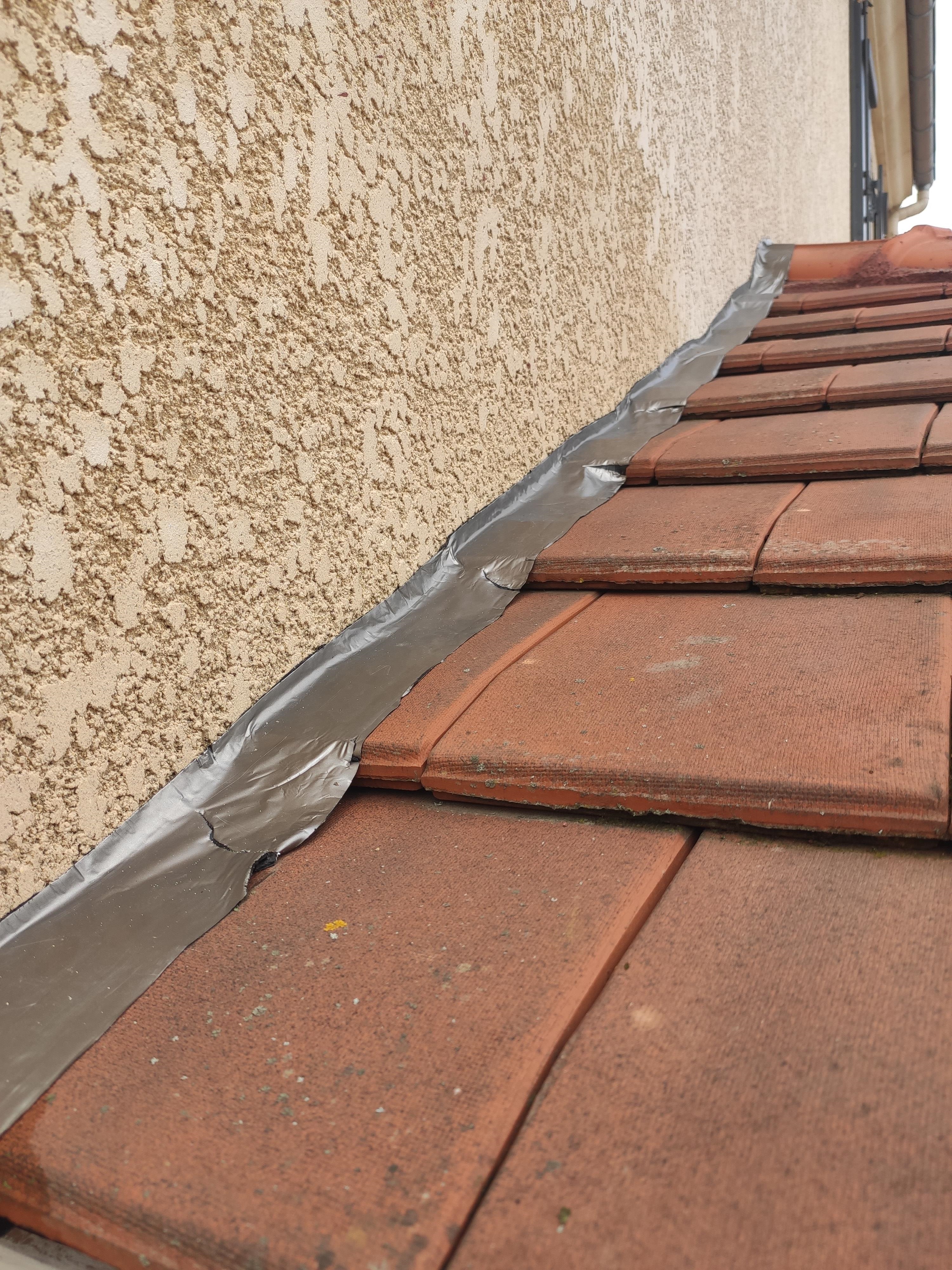

hello les bricolos,
J'ai des problèmes d'étanchéité entre mon porche et la façade de la maison.
https://rehost.diberie.com/Picture/Get/r/183802
La bande en place doit dater de 10 ans environ (fait par les anciens proprio). Je suis pas spécialiste, mais est-ce qu'il n'aurait pas fallu mieux la coller au niveau de chaque rangées de tuiles?
Vaut-il mieux remettre le même type de bande d'étanchéité genre sika, ou bien un solin avec bavette genre ça :

jmybgood a écrit :
hello les bricolos,
https://www.leroymerlin.fr/produits [...] 97154.html
Travail degueu :/ il faut un solin oui je pense

jmybgood a écrit :
hello les bricolos,
surtout il se pose sous la tuile de la faitière jusqu'à la gouttière, pas dessus......
si t'es pas chaud pour découvrir il te reste le mortier.....
Message édité par Mit-113 le 03-07-2023 à 19:46:55
Tu dis que c'est degueu car c'est pas fait pour ça, ou parce que c'est mal posé?
Car une des solutions que j'envisageais c'était ce type de bande :
https://www.leroymerlin.fr/produits [...] 86995.html
J'ai pas réussi à d'avoir précisément comment se pose un solin. C'est donc pas comme ça ? https://youtu.be/p-nAOqQhEgI
Et niveau mortier, il faut du mortier hydrofuge mélangé avec du sable et de la chaux, c'est ça ?
Message édité par jmybgood le 03-07-2023 à 20:33:51
Sur la vidéo du mec j'aurai mis le solin sous le solin en plomb, là comme il a mis c'est un peu crade
Ça dépend surtout de l’orientation de ta toiture, un solin plomb c’est pas très beau entre nous et c’est plus pour l’autre sens ( du haut vers le bas et pas de côté)
En vrai c’est plus ça qu’il faut (j’ai pas trouvé d’autres photos, la tuile peu être collé)
https://www.forumconstruire.com/con [...] ve-mur.php
Le « mortier » contient déjà le sable et tout et tout, dans ce cas un truc prêt à l’emploi ou du ciment hydrofuge et du sable, pas de chaux
Message édité par Mit-113 le 03-07-2023 à 21:03:36

jmybgood
PSN : jmybgood
Posté le 04-07-2023 à 10:59:55  profilanswer
merci pour vos réponses, je vais étudier tout ça
pour le mortier, je trouve pas vraiment ce qu'il faudrait mettre, t'as une ref ?
Edit : apparemment, il faut du mortier bâtard comme ça : https://www.leroymerlin.fr/produits [...] 38610.html
question de noob : pour le solin, à chaque fois, ils mettent des chevilles à frapper, pourquoi ? c'est mieux que des chevilles classiques ?
Message édité par jmybgood le 04-07-2023 à 11:50:30

Mit-113
Intel c'est le mal !
Posté le 04-07-2023 à 12:50:21  profilanswer
cheville à frapper : tu perces à travers tout et tu tape. La cheville standard : ben faut enlever ce que tu veux fixer pour y mettre la cheville.....
Message édité par Mit-113 le 04-07-2023 à 12:56:24
pour les professionels qui sont payés à la tâche, ça va plus vite à utiliser.
