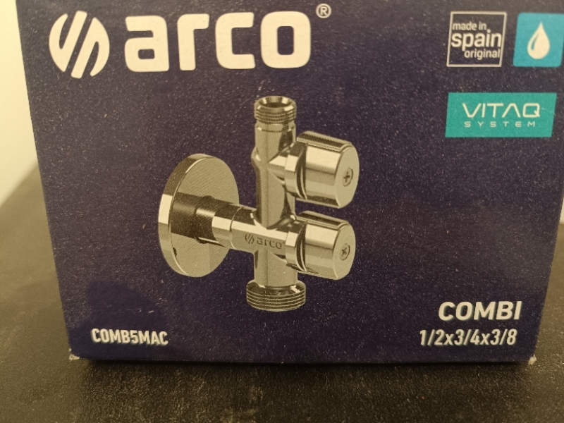

Tient, tant qu'on parle tuyau, vous sauriez me dire le fonctionnement de ce robinet :
https://img.reuter.com/products/schell/568x568/schell-robinet-dequerre-double-raccord-comfort-sans-aerateur--schell-038360699_0a.jpg
J'en ai acheté un (une khouye, en passant), pour brancher mon LV et mon évier de cuisine, mais j'aimerais savoir si on peu ouvrir les deux séparément ?
De ce que je comprend, sous le capuchon y'a un truc pour régler le débit. Mais le robinet active les deux sorties d'un coup ?
J'avoue ne pas comprendre le mode d'emploi  [:trefledepique_w]
https://img.reuter.com/pdf/schell/s [...] 0699_1.pdf
edit : en forçant un peu mon cerval à travailler, je crois comprendre que le gros robinet active la sortie du haut (pour évier) et le petit la sortie du bas (pour lv). Mais je peux laisser ouvert que le robinet ou que le LV ?
Message édité par Jay Kay le 21-06-2023 à 14:32:47
n°68662608
Posté le 21-06-2023 à 14:39:34  profilanswer
[:bobbyfrasier]
[:dawa]
n°68662617
TheCreator
Posté le 21-06-2023 à 14:40:58  profilanswer
ya qu'une entrée/sortie, côté mur c'est juste la fixation :D
j'en sais rien en fait :o je comprends pas la traduction français de chine :o
Non.

Jay Kay a écrit :
De prime abord, je dirais démontage, inspection et bain de vinaigre.
https://img.reuter.com/products/sch [...] 699_0a.jpg
T'as acheté un truc une couille sans savoir comment ça marche ?
A priori un LV est bien branché sur un robinet, mais un evier c'est directement branché sur le tuyau non ?
https://rehost.diberie.com/Picture/Get/t/181627
Perso j'ai ça.
Au moins c'est simple à comprendre. J'y branche un évier et une machine à laver
Message édité par andre1980 le 21-06-2023 à 16:01:19
n°68663356
mikamika
Posté le 21-06-2023 à 16:06:08  profilanswer
1/2 c'est l'entrée ? 3/4 vers l'évier et 3/8 vers la ML ?
J'avais besoin d'un robinet double pour appareillage type LV/LL c'est ce que j'ai acheté  [:cosmoschtroumpf]
Y'avais que le modèle en question, j'aurais aussi préféré un modèle à deux robinets distincts.
n°68663516
Le petit pour l'évier, le gros pour la ML et le moyen pour la sortie cloison.
Mais tu as plusieurs choix en filetage.
