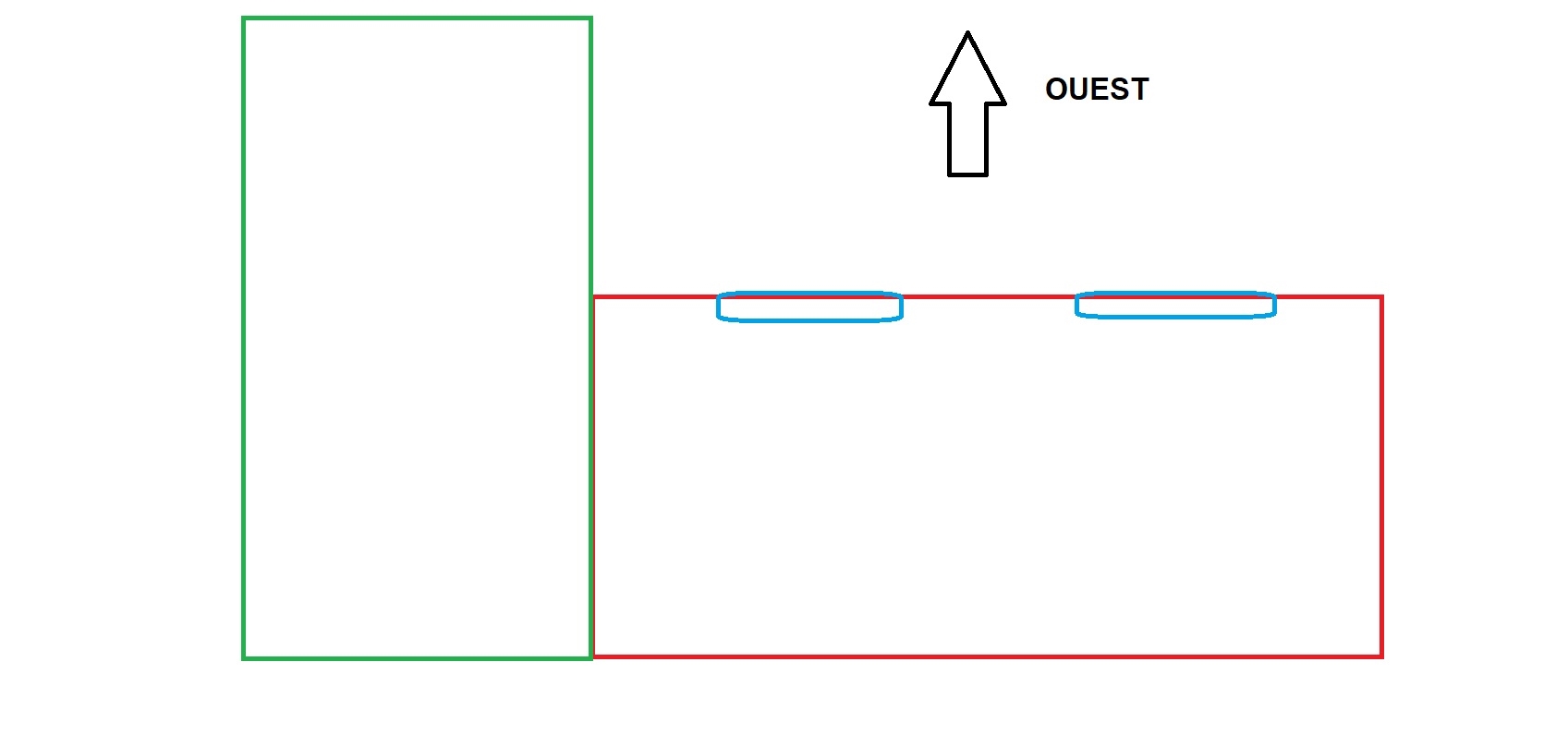

Des retours sur des volets solaires ?
J’hésite à franchir le pas pour deux chambres orientées ouest-Nord Ouest chez moi mais la présence d'un mur du voisin m'inquiète un peu.
Voici un peu la typologie chez moi qui ces deux volets :
  • - bleu les fenêtres
  • -rouge ma maison
  • -vert la maison du voisin
https://rehost.diberie.com/Picture/Get/f/177632
Ce mur génère tout de même pas mal de perte de luminosité sur la fenêtre de gauche (la plus proche),celle de droite est inondée de soleil  à partir de avril (le soir forcement). Quant à celle de gauche elle prend le soleil un plus tard dans la saison, vers juin je pense.
D'après mes recherches je trouve qu'ils jouent pas mal sur les mots entre soleil et lumière naturelle. La lumière naturelle est toujours présente, quant au soleil surtout dans le Nord c'est pas sûr.
Je pensais partir sur ce site : https://avosdim.com/volet-roulant-s [...] ation.html
Leur marque propre m'a l’air super compétitive par rapport au SOMFY, même les spec de leurs moteurs, panneaux et batteries semblent supérieures au SOMFY.
De plus on peut recharger dans démonter le coffret la batterie au cas où. Il existe aussi des panneaux déportés, ça peut m'être utile pour le coup.
Quelqu'un a t'il un cas de figure plus ou moins similaire et un feedback en conséquence ?
  • -rouge ma maison
Déjà ca dépend des marques. Apparemment les Somfy sont plus efficace même avec une ombre portée. Bubendorff demande à ce que le capteur n'ai pas d'ombre portée dessus, sinon faut déporter le capteur.
  • -rouge ma maison
Mes parents en ont depuis 3 ans en Normandie. 3 d'entre eux sont orientés plein nord. Aucun soucis.
