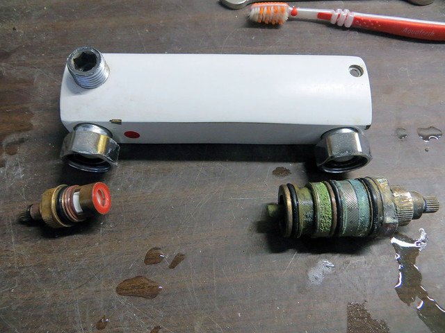

rosco a écrit :
Oui, le mitigeur seul se change si besoin, avec ou sans les pieds coudés selon le modèle, l'entraxe est standard normalement et oui il y a des 2 gros écrous pour l'enlever comme ici :
https://m.media-amazon.com/images/W/IMAGERENDERING_521856-T1/images/I/41QOARzNqNL._AC_.jpg
Après, ça peut s'ouvrir complétement pour en sortir la cartouche du mitigeur et la partie qui gère le débit, même si ce n'est pas toujours facile car potentiellement bien ancré dedans avec l'oxydation et les joints toriques.
essaie de sortir cette cartouche ,elle est assemblée avec des clips (a ne pas casser).tu y trouvera deux plaquettes céramiques qui sont collée entre elles: un peu de corps gras après les avoir décollés
tu vérifie qu'elles glissent bien entre elles et tu peux tout remonter .J'ai eu le problème une fois

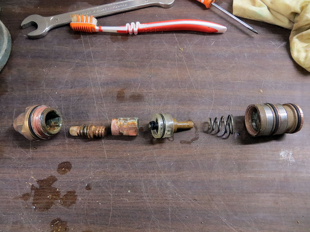

rosco
Posté le 02-04-2023 à 19:27:57  profilanswer
Ici ce n'est pas une cartouche normale visiblement, avec les 2 plaquettes ultra planes, dont tu règles toi-même la température, mais une cartouche thermostatique donc avec un piston qui permet l'ajustement en temps réel selon ce qui arrive. Comme celle que j'ai démonté il y a quelques années car c'était encrassé et ça devenait aussi difficile à tourner car oxydé au niveau du gros pas de vis qu'on voit à gauche de la 2ème tof. Une fois nettoyé, c'était comme au 1er jour :

Posté le 02-04-2023 à 19:51:42  profilanswer
[url=https://ibb.co/CzQjMFh]https://i.ibb.co/56LQnVB/20152911-2.jpg
[url=https://ibb.co/gZx28Zr]https://i.ibb.co/fdsgWdX/20152911-1.jpg
celle de gauche a l'air d'être une céramique (les pièces blanches)tu n'as pas un circlip qui maintiens la cartouche?dans tous les cas  pour celle de droite un nettoyage s'impose puis changement de tous les joints avec de la graisse siliconeça ne fera pas de mal.sinon la partie en rouge à gauche de cette pièce ,c'est de la filasse ? je n'arrive pas à voir les détails
édit : la pièce de gauche a surement le joint sec d'où sa dureté

gros minet a écrit :
mon mitigeur de baignoire (Lapeyre je crois, de 13 ans) est très dur à tourner du côté  eau chaude depuis quelques années.
Étrangement ça s'était normalisé après 1 an d'absence pour cause télétravail en province, puis c'est revenu.
mon père avait démonté la partie qu'on tourne à une époque pour voir, c'était en plastique dessous.
- est-ce qu'on peut solutionner cela sans changer / casser (entartrement, mais je ne sais pas comment passer du vinaigre blanc)
- s'il faut changer est-ce qu'il faut changer tout le bloc (et les pieds qui sont pris dans la baignoire) ou peut on changer juste la partie avant, j'ai l'impression qu'il y a des genres d'écrous. Dans le 2e cas l'écartement est il standard pour mettre n'importe quel modèle :??:
merci :)
https://i.ibb.co/Lx0Hw0m/20230402-181024.jpg
Ce n'est pas un mitigeur, ce truc a une catouche thermostatique qu'il faut enlever, nettoyer, et mettre quelques heures dans du vinaigre pour enlever le tartre.
Après nettoyage et remontage ça devrait être beaucoup mieux.
Ce n'est pas une cartouche à gauche, c'est le réglage du débit, donc juste une fenêtre en plastique qui pivote +/- par rapport à la fenêtre dans le corps en laiton pour agrandir/réduire le trou de passage, on la voit au dessus. Les cartouches avec la partie céramique pour le mélange froid/chaud sont dans les robinets avec un mitigeur manuel.
Y a pas de filasse, c'est une pièce en plastique à gauche qui tourne dans un corps en laiton, ça ne se bloque pas. C'est la cartouche qui devenait dure, comme pour gros minet.
c'est cette pièce ?
https://www.ebay.fr/itm/12557470312 [...] SwwpljU-vg
sinon je rejoint fablin pour le nettoyage de la partie qui gère la température j'ajouterais  également un graissage des joints et filets de toutes les pièces métalliques
il expliquera peut être mieux que moi sinon
https://www.youtube.com/watch?v=tzQ0zr2PS7w
Message édité par baratteaubeurremou le 02-04-2023 à 22:48:47
n°68157033
rosco
Posté le 02-04-2023 à 22:56:33  profilanswer
Ca y ressemble. Je n'ai plus ce robinet vu que tout a été refait et oui il faut un chouillas de graisse sur les toriques, sans quoi c'est impossible de le refaire coulisser dedans à sec sans risquer d'éclater les joints si on ne les change pas. J'avais graissé aussi un peu l'intérieur.
Message édité par rosco le 02-04-2023 à 22:57:13

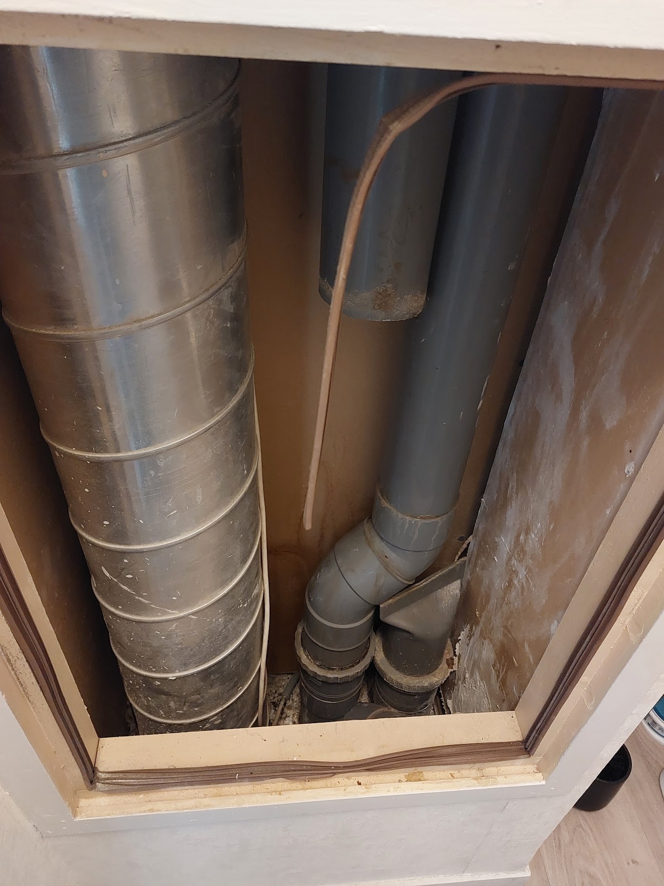

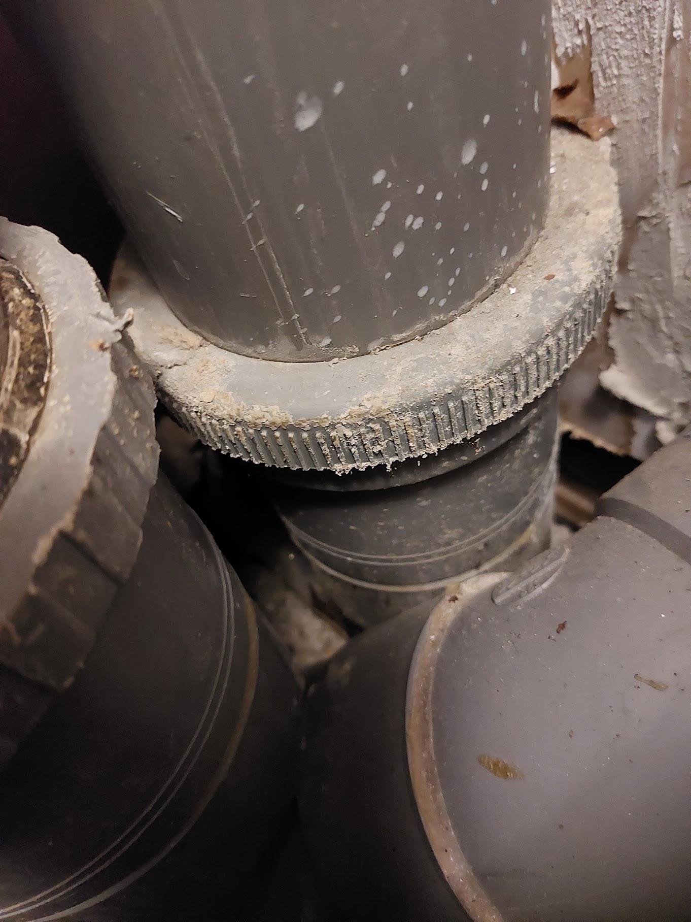

gurv4n
Posté le 03-04-2023 à 10:09:50  profilanswer
Bonjour,
Pour boucher une branche de canalisation (en Y et matière en béton) qui ne sert plus et que je suspecte de remonter les odeurs car allant au tout à l'égout, je souhaiterai procéder comme suit:
- papier journal à ~20 cm de la sortie (au ras du sol)
- remplir de mousse expansive --> le diamètre étant de 15 cm, faut-il que je vide la moitié / tout ?, cela ne va pas casser la canalisation?
Quelle mousse expansive choisir ? idéalement une qui bloque également les odeurs : Sika 102 ou 128 ?
Je n'arrive pas à voir laquelle car il n'est pas fait mention de blocage odeur ?
Merci.

libussa
Posté le 03-04-2023 à 10:23:25  profilanswer
Latiole a écrit :
Appart des années 70. Séparation par pièce dans le tableau.
tu peux deja retirer le capot et regarder le nombre de conducteurs qui partent de ce disjoncteurs. Si il y a 2 circuits, c'est facile. Sinon, il y a probablement une boite de dérivation quelque part où la jonction est faite.
n°68158547
libussa
Posté le 03-04-2023 à 10:27:28  profilanswer
gurv4n a écrit :
Bonjour,
Merci.
photo du truc ? Je mettrais pas de la mousse, c'est une saloperie si jamais tu veux l'enlever.
Grosse boule de papier bulle par exemple, fixée au duct tape sur l'extérieur.
Mieux, un vrai bouchon, maçonné

silkr
Posté le 03-04-2023 à 10:56:25  profilanswer
gurv4n a écrit :
Bonjour,
Merci.
photo.
Un bouchon tout simplement.

gurv4n
Posté le 03-04-2023 à 11:32:24  profilanswer
silkr a écrit :
photo.
Cette canalisation a été "oubliée" et est derrière un placo et sous un rail, je vais ouvrir le placo mas j'attends que le cuisiniste revienne (il doit me déplacer un caisson qui se trouve devant).
Paint ici
En noir, mur placo fixé sur rails
En gris, plan de travail de la cuisine
En bleu, évier
En vert, nouvelle canalisation repiquée en bout sur une vieille canalisation

Hello, besoin d'aide pour un petit problème olfactif [:cisco11:4]
De temps en temps j'ai une sale odeur d'égouts qui vient des toilettes de mon appart. Bien décidé à en découdre aujourd'hui, j'ai ouvert la trappe d'accès aux évacs et ça vient clairement de là, l'odeur y est beaucoup plus forte. Ça ressemble à ça :
https://rehost.diberie.com/Picture/Get/r/160051
On voit bien qu'il y a eu une modif de faite par le passé et je me dis que ça doit venir du tuyau plié en bas à droite. Vous confirmez ? Comment hermétiser ça proprement ?
Le tuyau coupé qui remonte va vers l'étage de mon appart qui est aussi le dernier étage de l'immeuble, donc je pense pas que ça vienne de là.
n°68160250
silkr
Posté le 03-04-2023 à 14:09:04  profilanswer
le tuyau qui remonte tu y fou un bouchon à visser un peu de colle pvc et c'est fini.
Apres pour le tuyau plisser. tu peux tenter le fer à souder pour ressouder les bords, et/ou joint silicone , mais la il est vrai de redecouper pour y foutre un bouchon c'est tendax.
PErso je connaissais cette technique cela pour les tuyaux Cuivre, mais en PVC j'avais jamais vu .
n°68160260
libussa
Posté le 03-04-2023 à 14:10:23  profilanswer
très étonnant ce tuyau pincé  [:nanaki:1]
j'irais quand même mettre le nez dans le tuyau du haut pour être sur, sinon pour celui du bas, méthode HB petit ponçage et cordon de silicone, méthode propre remplacer ce machin par un vrai bouchon
n°68160324
kronoob
Posté le 03-04-2023 à 14:18:16  profilanswer
Mais sous le tuyau pincé, ce n'est pas un raccord à visser ou à compression ?
Je ne suis pas plombier donc je vais peut être dire une connerie, mais il ne serait pas possible de dévisser l'écrou, retirer le tuyau pincé et installer un bouchon ?

n°68160398
silkr
Posté le 03-04-2023 à 14:26:18  profilanswer
il faudrait une autre photo ^^

grotius
Posté le 03-04-2023 à 14:33:07  profilanswer
Tu es en copro alors vas y doucement, tu prends un sac plastique épais des élastiques et tu fais des chaussettes comme cela tu prends pas de risque. Le tuyaux ouvert peut etre l’évent de la colonne pvc.

n°68160541
Myon Neutr​ino
Posté le 03-04-2023 à 14:43:14  profilanswer
Voici, je sais pas si ça aide :o https://rehost.diberie.com/Picture/Get/f/160059
J'ai essayé de dévisser vite fait mais pas réussi.
Réflexion faite ça me semble un peu bizarre que ça vienne de là parce qu'on voit absolument aucun espace au niveau du pincement alors que des fois ça sent vraiment beaucoup.
J'ai mis un joint silicone et je vais boucher le haut voir si ça change quelque chose déjà.
Fun fact, j'ai retrouvé un vieil arbre magique en bas des évacs dont visiblement le problème date pas d'hier :D
n°68160603
jma64
Electricien chez MOI 8-))
Posté le 03-04-2023 à 14:50:10  profilanswer
comme l'indique Grotius, c'est une copro, faire un test d'obstruction du tuyau ouvert en haut de la photo.
Il est peut-être raccordé plus haut (à un autre étage) à la 'génération' d'odeur.
.  c'est tout
n°68160723
Myon Neutr​ino
Posté le 03-04-2023 à 15:09:16  profilanswer
Je suis au dernier étage, mon appart est un duplex et le tuyau du haut va vers les toilettes de l'étage. Par contre à l'étage j'ai pas de trappe d'accès à la colonne pour voir comment c'est foutu, dommage.
J'avais pas pensé que ça pourrait etre un évent ceci dit.
