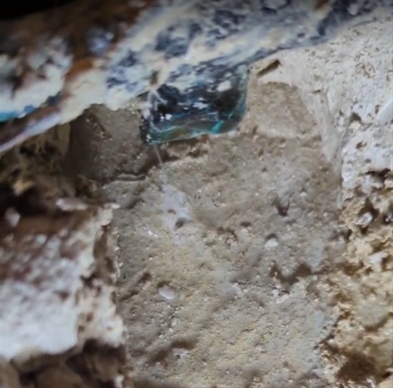

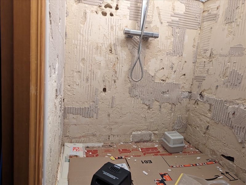

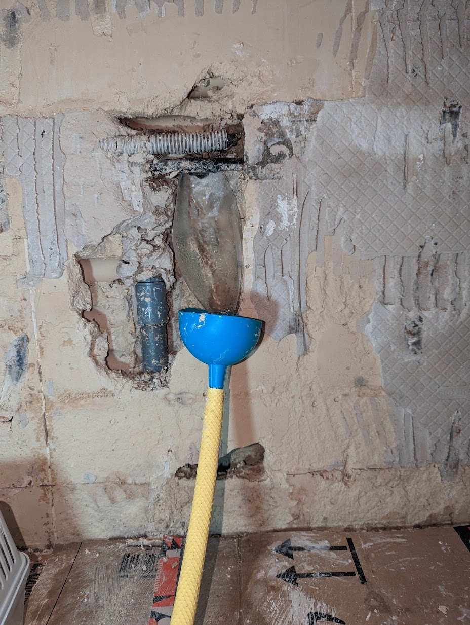

Posté le 02-04-2023 à 13:39:46  profilanswer
MycRub a écrit :
https://rehost.diberie.com/Picture/Get/r/127813
J'avais des infiltrations et dans le mur de ma douche, énormément d'humidité de l'autre côté. J'ai déposé le carrelage. Comme je m'y attendais, il n'y avait aucune membrane entre les carreaux de plâtre du mur et le carrelage. Le mur est en effet trempé. Je vais traiter contre l'humidité (avec ça), reboucher les trous à l'enduit, appliquer une membrane d'étanchéité, et carreler à nouveau.
Je vais attendre le séchage avant d'aller plus loin : absorbeur d'humidité et chauffage d'appoint pour brasser l'air et faire monter la température. Au bout de 2 semaines je vois que la partie humide régresse. Ca va probablement prendre quelques mois avant que le mur soit sec.
Par contre, avant le traitement et le rebouchage des trous, je vais devoir retirer ce qui reste de la colle de l'ancien carrelage. Quelle méthode et outillage vous recommandez pour ça ? Il y en a environ 5m². Sur le mur humide ça part un peu plus facilement, mais ça destroy aussi pas mal.
NB : Non, je ne vais pas raser la maison :o. Je ne vais pas non plus déposer entièrement les carreaux de plâtre endommagés car je suis une feignasse et je n'ai pas envie de refaire AUSSI le carrelage de l'autre côté.
La suite 3 mois plus tard.
La vérité c'est qu'il y a une fuite sur un tuyau dans le mur, au dessus du trou en bas à droite de la photo dans le message cité. Cela explique qu'après 3 mois de séchage, même ne hiver, le mur est toujours humide.
J'ai buriné comme un animal dans la zone et j'ai découvert la fuite (on voit le mince filet d'eau)  :
https://rehost.diberie.com/Picture/Get/r/159898
La photo est mauvaise car c'est un endroit super difficile d'accès. Il y avait un raccord en T à cet endroit, que les ouvriers ont pincé car il n'y avait plus rien à alimenter sur cette branche. La branche pincée devait alimenter un lavabo (qu'on a retiré) de l'autre côté du mur. Voilà un schéma potentiellement plus clair (la photo du dessus est prise en contre plongée depuis la croix verte sur le sol) :
https://rehost.diberie.com/Picture/Get/r/159899
Comme c'est Dimanche, je ne vais pas me lancer dans la plomberie. J'ai installé un HB à base de bouteille découpée, entonoir et tuyau d'arrosage, pour canaliser les 2 gouttes par secondes vers la sortie de la douche :
https://rehost.diberie.com/Picture/Get/r/159903
J'apprécierai énormément vos recommandations pour une réparation durable. La fuite est difficile d'accès et, n'ayant jamais brasé de tubes en cuivre de ma vie, même si je m'entraine sur des chutes, j'ai peur de faire plus de mal que de bien. Un gros pâté de résine epoxy ? découpe d'une section du tube (autour du T) et remplacement à l'aide de 2 manchons ?
Edit : le tuyau va être super dur à nettoyer, donc la solution à l'epoxy me semble dangereuse.
Message édité par MycRub le 02-04-2023 à 13:42:18

C'est la sortie libre du raccord en T qui fuit ?
Y'a des raccords olive sans soudure pour cuivre, ça marche bien, mais pas sûr que ce soit recommandé dans un endroit innacessible

Je ferais pas de bricolage à l'époxy, meilleur moyen de faire de la merde qui va refuire dans qq années à mon avis
Continuer à dégager le té, couper de chaque côté pour le virer, remplacer par un manchon soudé
