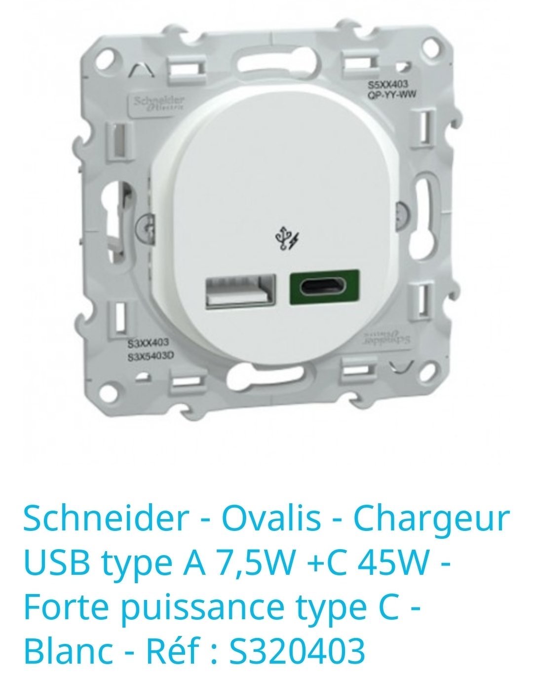

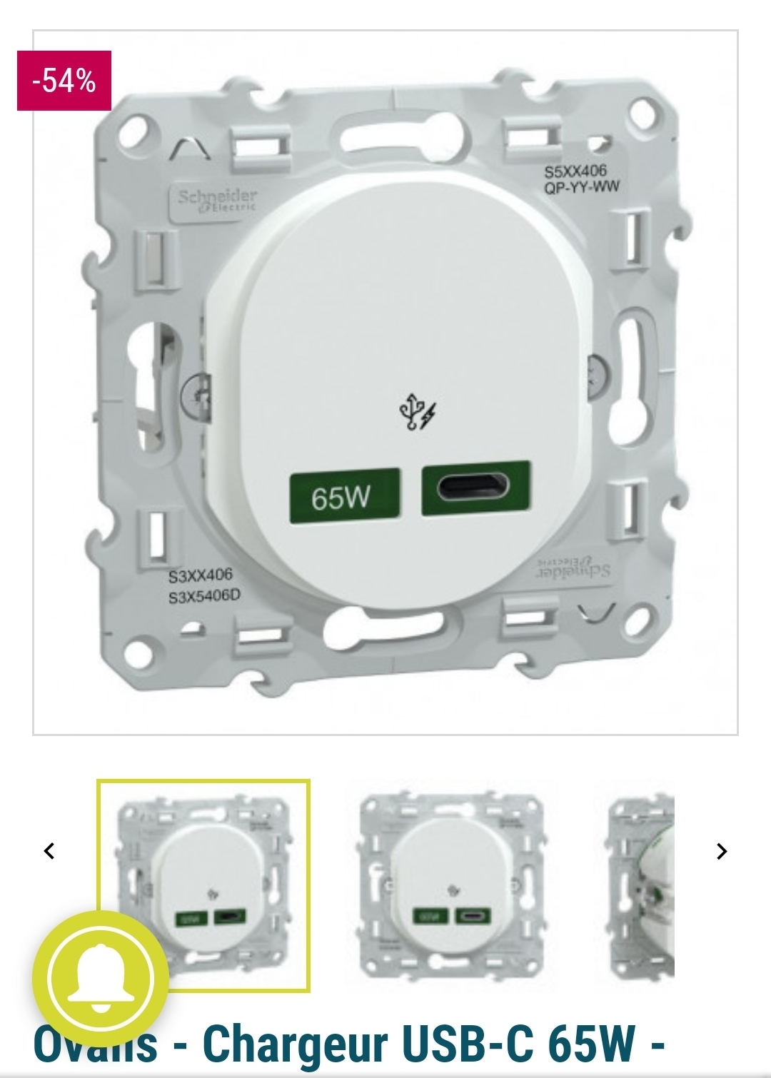

Posté le 27-03-2023 à 13:00:31  profilanswer
tuffgong a écrit :
Bonjour,
J'ai un bloc Schneider triple au dessus de mon plan de travail : 2 prises électriques classiques et une prise RJ45
Bien évidemment la prise RJ45 ne sert à rien située ainsi et je souhaite la remplacer par une prise USB.
Je peux facilement remplacer dans la gaine le câble RJ45 par du 1.5mm2 direct vers la gtl.
Se pose la question du choix de la prise USB
Parmi tous les modèles dispo pour la gamme ovalis je vois un double USB A de 10.5w et un USB a + USB c de 12w qui je pense sont obsolètes aujourd'hui.
Il y a ensuite un simple USB 65w
https://rehost.diberie.com/Picture/Get/r/158512
Et un double USB a 7.5w + USB c 45w
https://rehost.diberie.com/Picture/Get/r/158513
Le prix étant équivalent dans les 2 cas.
Le standard européen étant l'USB c je partirais plus sur le modèle 65w. Au pire il existe des adaptateurs USB A vers micro USB pour les vieux appareils
Mais je perds la possibilité de charger même moins vite un vieux périphériques micro USB c.
En sachant qu'il y a apparemment une ancienne et une nouvelle gamme ovalis incompatibles entre elles. Il va falloir s'assurer que la prise USB 65w soit compatible avec ma gamme.
Je suis preneur d'avis sur la question  :D
J'ai plusieurs Schneider S520219 (modèle qui a doit avoir 2-3 ans, prise USB double - charge rapide - type A+C - blanc - 18W - 3,4A) :
https://www.se.com/fr/fr/product/S5 [...] c-18w-34a/
https://download.schneider-electric.com/files?p_Doc_Ref=S520219_IOP-def_CL&p_File_Type=rendition_369_jpg&default_image=DefaultProductImage.png
Ca marche nickel. Pas de bruit parasite.
Attention à une chose : la prise dépasse sur l'avant plus qu'une prise standard. Je ne sais si ça a changé sur les modèles plus récents.

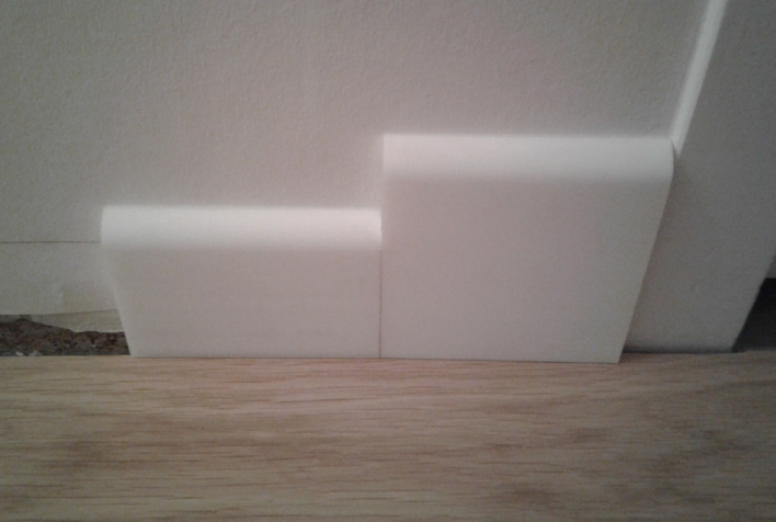

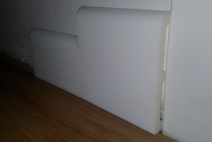

Bonjour,
Le retour des plinthes...
J'ai bien reçu les échantillons Orac:
[:yann39] 13 mm de large, ca devrait être juste suffisant chez moi.
[:yann39] Ca a l'air bien solide
[:judgedredd:2] Je suis un peu déçu de l'aspect plastique.  :(
L'un est censé être en couleur normale et l'autre en RAL9003. Sauriez-vous trouver lequel ? :o
https://rehost.diberie.com/Picture/Get/f/158903https://rehost.diberie.com/Picture/Get/f/158904
Le moins haut est censé être RAL9003. :o
[:judgedredd:2] Ca se raye à l'ongle donc je crains un peu pour le passage de l'aspirateur.
[:judgedredd:2] Un autre pb, quand elle est visible la tranche n'est pas très jolie (et je vais pas mettre des sabots de plinthe à chaque encadrement de porte rencontré :o).
Evidemment on ne passe pas sa journée à plat ventre à scruter ses plinthes, mais je trouve que c'est un peu beaucoup blancos  [:emmanuelle-v:2] par rapport à mes murs.
Je vais continuer à chercher, si vous avez d'autres idées je suis preneur :jap:
(Wallstyl ?)
Message édité par footix_ le 28-03-2023 à 00:25:21
