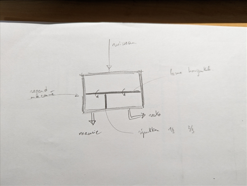

applecherry a écrit :
bjour
question eau et voisinage :o [:ludo2604]
ma grand mère a une maison dans un bled paumé du Vercors,
la maison est alimentée en eau potable via une source partagée avec un voisin (jusque là tout va bien :o) [:somberlainv:1]
le voisin a droit à 2/3 du débit de la source, ma grand mère a 1/3 (ça a été réparti comme ça y a une centaine d'années, pour des histoires de bétail)
tout allait très bien jusqu'à cette foutue histoire de réchauffement climatique :o maintenant en période de sécheresse, il y a des tensions, d'autant plus que le voisin a ouvert un restaurant et a donc de gros besoins en eau. Jusqu'à présent tout le monde tirait sur un même réservoir de qques m3 sans "contrôle" de qui prend quoi. Depuis 2 ans ils ont fait installer des citernes un peu plus grosses, mais le débit qui va dans le réservoir de chacun se règle avec une valve manuelle, donc chacun peut aller manuellement fermer la vanne de l'autre qui se retrouve à sec (fin c'est surtout lui qui bloque la nôtre en général sans qu'on s'en rende compte jusqu'au moment où on ouvre le robinet et que y a plus rien :o)
Ma question : comment s'assurer techniquement que la répartition est faite selon la règle du 2/3 - 1/3 ? On nous a parlé de faire installer un répartiteur, mais selon certains, dans les périodes où le débit est faible, il pourrait être trop faible pour actionner le clapet qui arrive chez nous ? l'idée serait que de toute manière il récupère notre trop plein une fois que notre réservoir (qui est bien plus petit que le sien) est rempli...
Intuitivement je me dis pour cette histoire de clapet, qu'il n'y a qu'à mettre un petit réservoir en amont du répartiteur avec une valve qui ne laisse passer l'eau que si la pression est suffisante, de sorte que le répartiteur ne reçoive l'eau que lorsque il y a une pression suffisante pour l'actionner ?
vous feriez comment ?
Petite précision, la maison de ma grand-mère est en amont de l'autre si ça a de l'importance. :jap:
Le plus simple sera ce qui fonctionne le mieux. Si ton captage est déjà un ouvrage maçonné, tu mets une lame droite en travers du captage, et derrière une répartition qui va bien.
https://rehost.diberie.com/Picture/Get/r/157990
Sur le réservoir de ta mamie, tu peux y installer un robinet à flotteur qui se fermera quand le réservoir sera plein
Pas con le déversoir dissymétrique [:moooonblooood:2]
j'étais en train de penser à un auget basculant 1/3-2/3, mais c'est plus compliqué, à moins d'avoir besoin de compter les m3.

Phenix21
Posté le 22-03-2023 à 15:49:17  profilanswer
Ben de ce que j'ai compris, l'objectif n'est pas de limiter le débit mais juste d'avoir la bonne répartition
Du coup, à mon sens il faut aller au plus simple

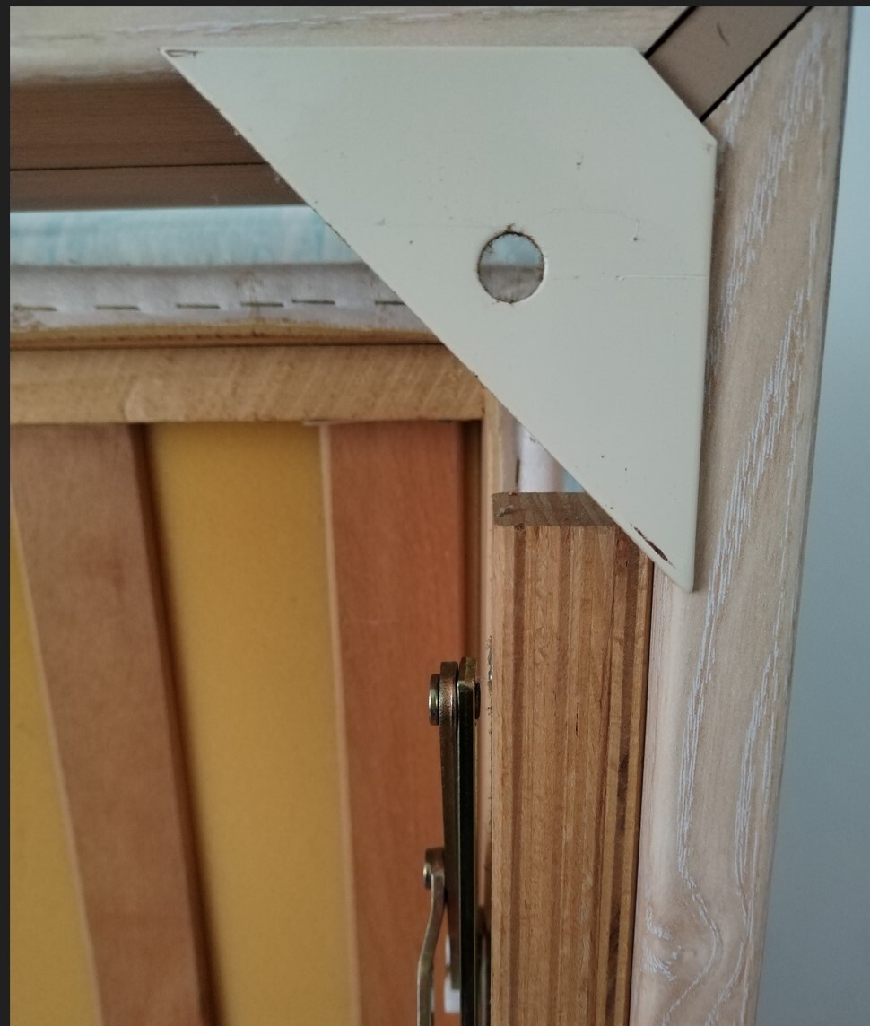

Bonjour, j'ai une question aux bricoleurs. Besoin de pieds de lit et on m'a  envoyé une photo pour que je les achètes le souci c'est que je ne sais pas quel diamètre de vis et (si besoin avec écrou)?prendre.
Voici la tof:
Merci d'avance :jap:

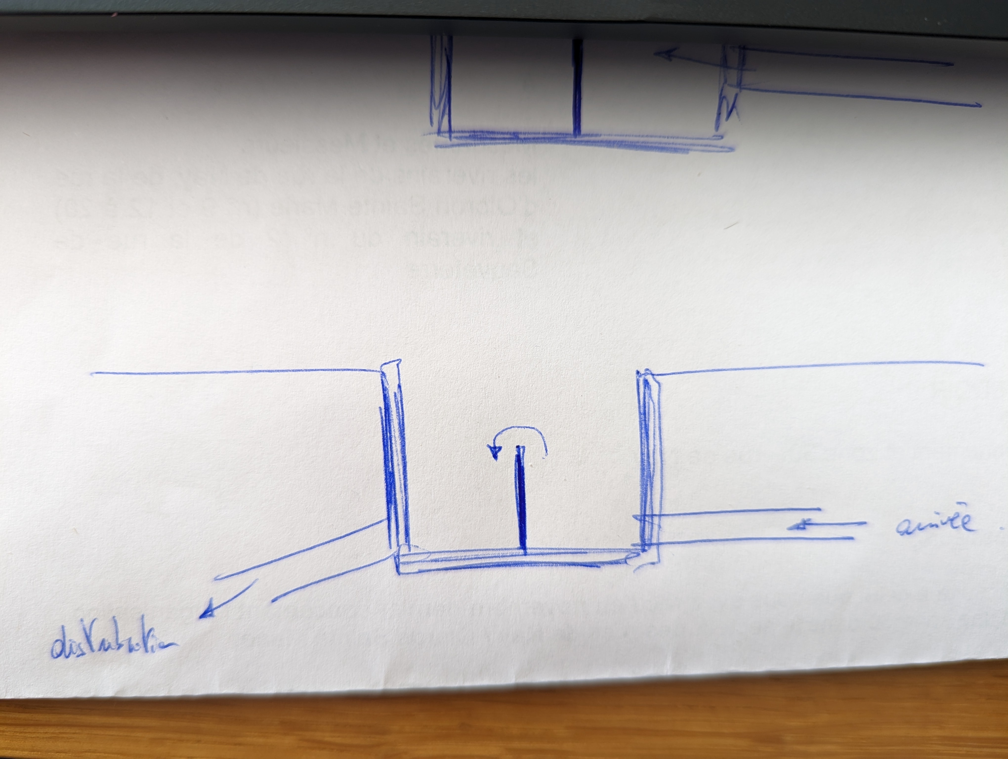

Très intéressant, on est d’accord qu’il faut que le sol du captage  soit parfaitement horizontal par contre ? Car sinon ça ne coulerait que d’un côté, mais bon on peut facilement imaginer une pièce en PVC qui fasse cela oui… ensuite pas besoin de robinet flotteur, le voisin récupère notre trop plein en aval
Voici la tof:
https://zupimages.net/up/23/12/6108.jpg
Ta pas de règle chez toi ?  [:albounet]
Comment tu veux qu'on devine  :??:
Il y a aucune référence sur ta photo [:albounet]
Message édité par eeeinstein le 23-03-2023 à 13:26:21

Je dirais que les pieds de lit ont en général du 8 mm mais faudrait essayer avec une vis :o
Est-ce que les pieds de sommier sont standard ?
Le système de fixation est aujourd'hui standard avec un filetage de 8mm. Certains modèles de sommiers traditionnels ou marque, comme André Renault, utilisent encore des vis de 10mm. Les pieds à emboiter ne sont plus fabriqués, mais des adaptateurs existent pour les mettre sur des filetages de 8mm.
Message édité par footix_ le 23-03-2023 à 13:30:01
 [:mme michu:4]
Le débit est plus important au centre de la lame (et moindre au plus on approche des bords) , donc l'équitable répartition ne serait pas la simple partition géométrique 2/3-1/3, mais un chouilla plus qu'1/3  [:oeuf_en_gelee:7]
Sinon une photo/plan du dispositif actuel serait tjrs utile pour mieux évaluer/proposer…

Phenix21
Posté le 23-03-2023 à 15:30:38  profilanswer
Le sol, pas forcément
Je rajoute une coupe de principe, ce sera plus clair
https://rehost.diberie.com/Picture/Get/r/158179
L'idée est que l'arrivée soit noyée dans le volume d'eau amont, ça jouera un rôle "d'amortisseur" pour avoir une répartition la plus équilibrée possible.
Effectivement il faut que le seuil de la lame déversante soit le plus horizontal possible.
Il faut aussi que la lame soit de la bonne longueur, ni trop courte (ça fera tout déborder), ni trop longue (tu n'auras que quelques mm d'eau qui passeront sur la lame, et du coup ta répartition sera sensible au moindre défaut de planéité). Je peux te la calculer si tu connais le débit qui passe

kronoob
Posté le 23-03-2023 à 15:41:58  profilanswer
Je pense que le problème c'est que le débit n'est pas constant.
Je ne connais évidemment pas la source en question, mais j'imagine que le truc déborde de flotte lorsqu'il pleut et se réduit à peau de chagrin lorsque c'est la sécheresse.
Je ne connais pas trop ces installations, mais au doigt mouillé, j'ai peur que si c'est dimensionné pour un cas, ça ne marchera pas dans l'autre.
Après, j'ai l'impression que le but c'est que ce soit particulièrement efficace lors des sécheresse donc plutôt tabler sur ce cas pour les calculs.

Ben c est pas chez moi et c est u e photo qu on m a envoyée  :ange:  Je sais que c est un sommier 140x190 epicetou :lol:
