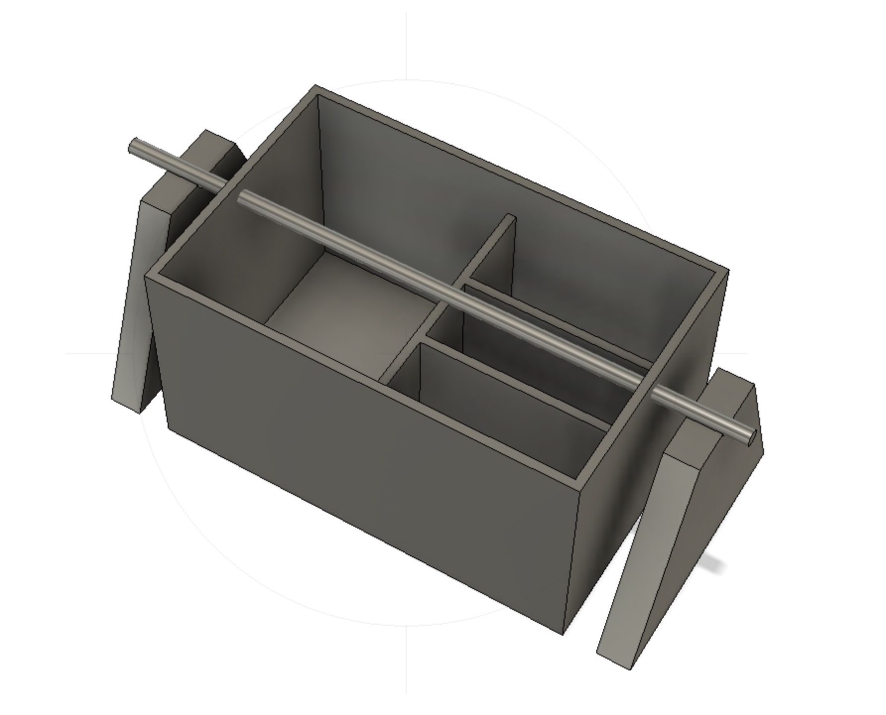

kronoob a écrit :
Oh, très "simple" :
- Deux débitmètre liquide
- Deux vannes proportionnelles
- Un automate basique
Le tout avec un peu de code pour faire une division... :o
Les débitmètres n’ont pas des plages de fonctionnement mini ? Ils fonctionnent même en cas de débit très faible ? :jap:

kronoob
Posté le 28-03-2023 à 14:14:55  profilanswer
Si tu as le budget, c'est possible. :o
L'erreur de mesure risque par contre d'être assez élevée mais on ne peut pas tout avoir...

n°68121864
lyksyr
Posté le 28-03-2023 à 14:37:36  profilanswer
actuellement ça ressemble à ça :
https://rehost.diberie.com/Picture/Get/t/158814
à droite l'arrivée de la source, à gauche les départs vers les deux maisons, avec des vannes pour "réguler" en fonction des besoins de chacun  [:somberlainv:1]
En voyant la photo et en paraphrasant ce qui a été dit précédemment :
Pourquoi pas une nourrice, en entrée la source, 3 sorties, une pour toi 2 pour le resto, les 2 du resto se rejoignant dans son tuyau. Ca fait 1/3 2/3, ça peut s'adapter sur l'existant assez facilement
https://encrypted-tbn0.gstatic.com/images?q=tbn:ANd9GcTYjZX2wxS6bMOhn7PCJ2yCqzo9GA8teJ0kuHjW9WoWSxxYvjJYz59oOALfc7jQ47J4a1Q&usqp=CAU
https://encrypted-tbn0.gstatic.com/images?q=tbn:ANd9GcRcn7LzgNbYdXP86VilRMBpINOkg-rTfI588A&usqp=CAU
Message édité par lyksyr le 28-03-2023 à 14:38:45

kronoob
Posté le 28-03-2023 à 15:48:10  profilanswer
https://encrypted-tbn0.gstatic.com/ [...] Q&usqp=CAU
https://encrypted-tbn0.gstatic.com/ [...] A&usqp=CAU
La fluidique c'est pas aussi simple...
Achat - Ventes/Feedback
n°68122580
arkrom
note, ca passait c'etait beau
Posté le 28-03-2023 à 15:50:51  profilanswer
:pt1cable: +1.... ça marche tellement pas comme ça  :lol:

n°68122697
applecherr​y
Posté le 28-03-2023 à 16:04:14  profilanswer
imagine un débit très faible... tout tombe dans le premier trou, fin de l'histoire  :o
LES PEGBOARDS DE L'ESPACE - COULEURS.STUDIO
n°68122731
lyksyr
Posté le 28-03-2023 à 16:07:31  profilanswer
Ah ! On ne peut pas tout savoir  :whistle:
Mais ce n'est jamais trop tard pour apprendre : Quelle est la différence avec le schéma à l'air libre alors ?
Merci !
Mes ventes : http://forum.hardware.fr/hfr/Achat [...] 0837_1.htm
n°68123058
Phenix21
Posté le 28-03-2023 à 16:43:19  profilanswer
bah vas y raconte :o
J'ai tenté une petite modélisation de principe en mettant le tout sur pivot pour forcer l'horizontalité de la lame (y a pas encore les trous pour entrées sorties. Je pense que par débordement ça doit bien fonctionner même en cas de débit faible. Par contre je peux facilement imprimer ça en 3D, mais les matériaux dispos sont sans doute pas top pour un contact sur du long terme avec de l'eau potable. Soit je trouve une façon de recouvrir la pièce obtenue d'un matériau inerte et durable, genre pvc... mais pas évident, soit je la fais fabriquer en inox ? Mais pas sûr que ce soit mieux... Bref j'ai pas trop d'idées... la pièce n'a de sens que lorsque le débit est faible, on peut imaginer la mettre en place seulement en cas de pb... donc quelques mois par an.
https://rehost.diberie.com/Picture/Get/f/158811
Tu as une photo du regard béton ? Il est étanche tu penses ?
Merci !
Salut :hello:
Pour faire simple, dans le cas où on a un circuit "fermé" ou "continu" avec la nourrice que tu as montré plus haut, l'eau ne va pas se répartir simplement en fonction du nombre d'entrées. C'est les robinets ouverts en bout de réseau qui vont principalement déterminer le débit si va passer dans chaque branche. Et comme j'imagine qu'il ya un peu plus de robinets dans le restaurant que dans la maison de ta grand-mère, il y aura forcément plus de débit qui va passer du côté "restaurant".
Le fait de faire une séparation du réseau en deux (d'un côté la source et de l'autre les deux réseaux qui vont jusqu'aux habitations), c'est que quand les bacs ne sont pas pleins, le débit d'eau dans les bacs ne dépendra pas de la vitesse à laquelle elle s'écoule vers les habitations mais uniquement de la forme du remplissage. En gros tu comptera un seul robinet pour remplir chaque partie du bac, au lieu de compter tous les robinets sur la tuyauterie de la deuxième partie du réseau (vers la maison et le restaurant, en aval du réservoir).
Je ne suis pas sûr d'être clair mais bon...
Édit : corrigé les fautes de frappes
Message édité par Tracteur des Champs le 29-03-2023 à 08:40:43
"Tenez vous deux. Regardez cette colline. Allez voir la-haut si j'y suis."      Et il y était...
n°68125729
kronoob
Posté le 28-03-2023 à 22:29:55  profilanswer
Tu as aussi un impact non négligeable du débit sur la répartition.
Avec un très faible débit, c'est la sortie la plus proche de l'entrée de la nourrice qui va avoir le plus de flux.
A l'inverse, avec un fort débit, c'est la sortie la plus éloignée de l'entrée de la nourrice qui va avoir le plus de flux.
Et ça c'est uniquement en débit libre. Évidement si l'écoulement présente des pertes de charge (donc une montée en pression), ce n'est plus pareil.
Message édité par kronoob le 28-03-2023 à 22:30:07

Tiens je viens de penser à un système tout con.
Un réservoir avec trois clapets qui ne s’ouvrent que sous une certaine pression précise (j’imagine que ça existe)  (la pression d’ouverture doit être identique pour les 3)., En cas de faible débit le réservoir de remplit lentement et ne distribue l’eau que lorsqu’elle atteint une certaine hauteur. Si les trois clapets sont horizontaux çà le fait ? L’avantage c’est que c’est bien plus simple à fabriquer que le bac diviseur
Ça s’apparente à trois soupapes de décharge en // en fait
Message édité par applecherry le 29-03-2023 à 08:02:03
Je crois qu'on ne peut pas trouver la solution d'un problème dont la question n'est pas claire.
La j'ai l'impression qu'on veut a la fois assurer une repartition des debits instantanés mais aussi gerer le stockage de chaque côté....
Une solution pourrait être :
La.source connectée a un bassin tampon,
Tu te prends sur ce bassin en point bas
Le trop plein du bassin part vers le restaurant.
Tu as un  debit instantanné mais relativement faible constant
Le voisin a quasiment tout ce que donne la source en volume
