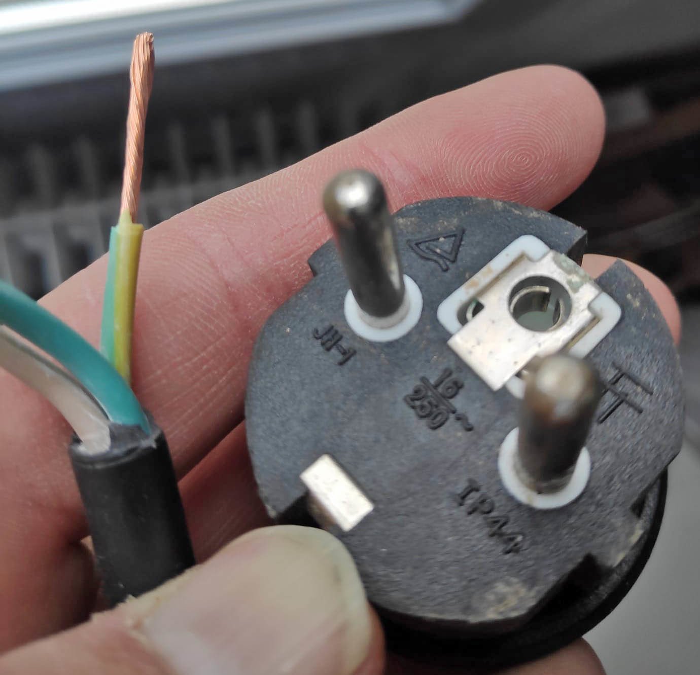

Posté le 18-02-2023 à 09:56:51  profilanswer
Salut tout le monde,
j'ai besoin de brancher un four sur une prise murale alors qu'avant, il était directement raccordé à un câble sortant du mur.
J'ai un fil et sa fiche issu d'un appareil électrique assez costaud (fer à repasser ou aspirateur, je ne sais plus) mais la section du fil est nettement plus petite que celle du câble d'origine:
http://image.noelshack.com/fichiers/2023/07/6/1676710124-whatsapp-image-2023-02-18-at-09-45-32.jpeg
bref, est-ce que ça se tente ou ça va fondre direct'?
Je précise que je suis une quiche en élec'...parlez lentement si vous expliquez des trucs!  :D  :D
Merci  :jap:  :jap:  :hello:
Message édité par Germ@ine le 18-02-2023 à 09:57:13
La Faute à Voltaire, correction orthographique
n°67861582
Daphne
kernel panic
Posté le 18-02-2023 à 10:01:36  profilanswer
Tu peux prendre juste une fiche ce sera plus simple (l'embout avec les tiges, quoi), que tu remontes autour du fil nu de ton four, ou tu peux démonter la prise du mur et brancher les fils avec des connecteurs rapides de qualité, et mettre une plaque sortie de câble à la place.
Message édité par Daphne le 18-02-2023 à 10:02:00
http://image.noelshack.com/fichier [...] 45-32.jpeg
Four encastrable c'est 20A donc raccord directement avec wago au niveau des fils . Si c'est un four a poser c'est du 16A donc normalement possible de le raccorder avec ta prise
n°67861786
jma64
Electricien chez MOI 8-))
Posté le 18-02-2023 à 10:46:27  profilanswer
ben.... acheté un four Bosch à encastrer ( 2019 ) : il était pré-équipé en fiche 16A.....
Message édité par jma64 le 18-02-2023 à 10:48:04

buggy2680
Gamertag xbox : pitipotinou
Posté le 18-02-2023 à 12:06:04  profilanswer
C'est donc qu'il ne tire que 16A max

arkrom a écrit :

jma64
Posté le 18-02-2023 à 12:28:18  profilanswer
pour ça je fais confiance à Bosch, c'est toujours indiqué sur une belle étiquette.

Germ@ine
Un homme...malgré le pseudo!
Posté le 18-02-2023 à 14:34:38  profilanswer
Merci pour vos réponses...
J'ai foncé au Brico Merlin après le conseil de Daphne et j'ai acheté une prise que j'ai raccordée au câble d'origine.
C'est un four encastré donc le conseil de Buggy n'est pas le plus rassurant pour moi  [:tinostar]
J'ai testé 10 secondes et rien de particulier.
La prise murale est au fond du logement destiné au four, je pense qu'elle a été dimensionnée pour ça...
Au pire ça va disjoncter?

jma64
Posté le 18-02-2023 à 15:09:37  profilanswer
le bon test, c'est de lancer une catalyse/pyrolyse (c'est selon le modèle) : c'est ce qui va consommer le max . Donc si ça passe (et je n'en doute pas) tu seras rassuré.

Daphne
kernel panic
Posté le 18-02-2023 à 16:03:44  profilanswer
Si c'est une prise prévue pour un four ça craint pas non.
Y'a des fours avec prise, d'autres fils nus, mais c'est la même chose.

kronoob
Posté le 18-02-2023 à 16:39:17  profilanswer
Au pire la prise prend feu.
Rien de grave donc... [:jeje84:1]
