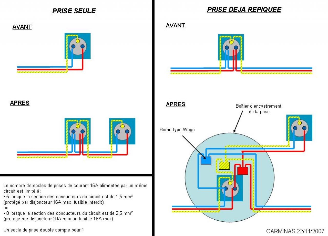

J'ai une prise de courant avec déjà un repiquage.
Comment je peux faire pour rajouter un repiquage supplémentaire proprement dessus cette prise ?
Merci :hello:
Tu peux pas repartir de l'autre prise ?

Posté le 17-02-2023 à 15:21:28  profilanswer
Sinon wago au fond du pot.
Non, ça va finir comme ça en changeant la boite car elle va être trop courte.
Toutes mes prises sont repiquées les unes sur les autres :/
https://rehost.diberie.com/Picture/Get/r/153060
Si tu suis le schéma de Carminas c'est nickel ;)
