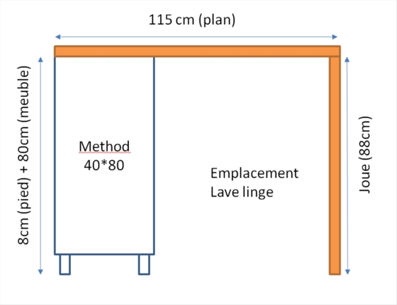

$temp a écrit :
Je progresse dans mon ré-aménagement de SdB PMR histoire que ce vaste espace perdu serve enfin à quelque chose !
J'ai déplacé et changé le radiateur sèche serviette (spoiler : les goulottes autocollantes Leroy Merlin, cay de la mayrde qui colle pas, ne vous faites pas avoir comme moi).
Et donc dans l'espace restant, je vais mettre un meuble bas Ikea Metod 40cm et un lave linge, avec un plan de travail au dessus.
Le plan de travail sera fixé, à gauche sur le meuble Metod, et je dois trouver un moyen de le faire tenir à droite au dessus du lave-linge...
J'ai donc deux options :
- acheter un pied (c'est dans les 30-35€) voire deux pieds (simple mais plus cher, et peut-être moins beau)
- me servir d'une chute de 85cm de plan de travail (épaisseur 3.8cm) que j'ai déjà pour faire une "joue verticale" (plus beau, mais est-ce que ça ne va pas moins bien vieillir au niveau du sol avec l'humidité ?)
Un magnifique schéma pour vous :
https://rehost.diberie.com/Picture/Get/r/150124
La solution avec la joue me pose quand même des questions, car elle implique :
(1) un peu de scie cloche pour faire passer les branchements LL => puis-je mettre quelque chose là où j'aurai perçé pour que le plan ne gonfle pas trop ? J'imagine soit une substance à badigeonner, soit un truc genre passe cable + joint autour mais assez gros pour faire passer arrivée et/ou sortie d'eau (quitte à faire deux trous si besoin)
(2) je pense mettre des équerres entre la partie horizontale (plan) et verticale (joue), ainsi qu'entre le mur et la joue. Cependant, je n'ai pas trop envie de m'aventurer à percer le carrelage pour une fixation au sol... Est-ce que je dois coller le plan au sol (et si oui, avec quel type de colle, car j'aimerais qu'on puisse éventuellement la gratter pour la retirer à l'avenir) ou est-ce qu'il faut impérativement que je fixe la joue au sol (et dans ce cas, au niveau des joints de carrelage ce serait peut-être plus simple ?)
(3) au niveau du sol, il faudra que je mette du joint acrylique entre le bas du plan et le sol pour limiter les gonflements, on est d'accord ?
Je ne trouve pas beaucoup d'infos sur le net sur ce type de montage. Je précise que ma joue sera à coté des WC, donc pas contre un mur, donc avec le risque de se faire éventuellement "pousser" un jour, d'où mon souhait de la fixer correctement.
J'ai fais un montage similaire pour mon ilot cuisine. Ta joue va rien porté si tu mets des équerres le seul risque ce serait un coup de latte latéral qui vienne la balayer a la longue. Si tu mets ton lave linge bien contre la joue y a peu de risque.
Le joint au sol par contre C'est sillicone pas acrylique.

n°67727580
$temp
Posté le 27-01-2023 à 21:24:48  profilanswer
Ben c’est que le lave linge ne fait pas 88 de haut donc le plan ne reposera pas sur le lave linge…
Sachant que le plan fait 65 de profondeur, même si je mets de grosses équerres généralement elles font max 20cm
Effectivement pour le joint au sol je pensais joint silicone
J’hésite un peu à utiliser le joint comme « colle », en en mettant sur la surface au sol avant de la poser. Je me dis qu’au pire ça ne servira à rien, et qu’au moins ça peut se gratter si un jour je retire cette verticale… je ne sais pas ce que vaut ce raisonnement par contre

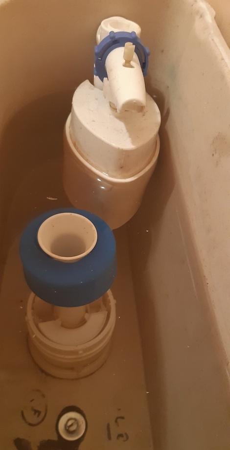

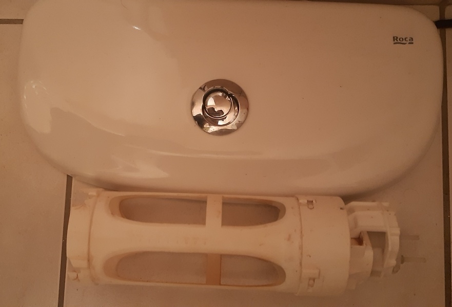

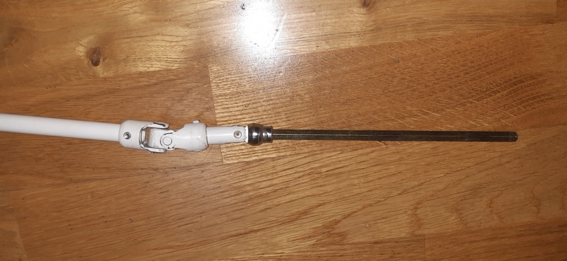

Salut, la galère classique du samedi matin : mon mécanisme de toilettes a laché. Il devait avoir 10 ans.
Il est en deux parties indépendantes :
1.celle qui bloque l'arrivée d'eau
2.celle qui "monte et descend"
https://rehost.diberie.com/Picture/Get/r/150214
https://rehost.diberie.com/Picture/Get/r/150215
J'ai réussi à placer le piston de sorte que l'eau ne fuit plus, (cf.photo de la cuve), pas la colonne qui le contient(cf.photo partie au sol).
Est-ce-que ça existe toujours ce mécanisme? Je peux acheter juste la partie centrale?
J'ai des mesures de profondeur de la cuve à prendre avant d'aller en gsb?
Message édité par Syzygie le 28-01-2023 à 09:41:09
n°67728750
eeeinstein
Électricien au CERN
Posté le 28-01-2023 à 09:50:02  profilanswer
C'est toujours en 2 parties, la chasse d'eau et le remplissage.
C'est standard, tu va a lm tu prend la chasse la moins chère et roulez.
Il faut démonter la cuve du WC pour changer la chasse par contre
n°67728782
Syzygie
ὁ θεός δυνατός ἐστί
Posté le 28-01-2023 à 09:59:15  profilanswer
Ah merde, je voulais éviter ça, le robinet d'arrivée d'eau juste en amont, la dernière fois que j'ai "joué" avec il y a quelques mois, il s'est mis à fuir...
Donc de toute façon, avant de monter quoi que ce soit, j'aurai :
1.fermeture arrivée d'eau
2.dépose robinet flotteur
3.démontage cuve
n°67728797

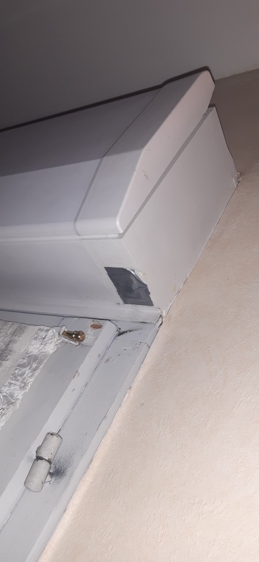

Syzygie
ὁ θεός δυνατός ἐστί
Posté le 28-01-2023 à 10:02:23  profilanswer
J'en profite, je vais faire un lot :D
La tige du volet m'est restée dans les mains il y a 15, volet à moitié fermé :o
J'ai déposé le caisson plastique, pensant avoir 3 vis à remettre, mais en fait la partie insérable de la manivelle rentre dans un bloc métallique tout fermé, à démonter.
Je suis exposé plein ouest, et rien qu'en enlevant la coque plastique ça soufflait bien.(oui c'est un carré de duct tape pour empêcher l'air de rentrer :) )
1.Facile à faire ou je fais faire? J'ai peur de tomber sur un mécanisme cassé avec de l'air froid qui rentre jusqu'à la réparation.
2.On appelle qui pour ce genre de truc sinon?
https://rehost.diberie.com/Picture/Get/t/150216
https://rehost.diberie.com/Picture/Get/t/150217
Message édité par Syzygie le 28-01-2023 à 10:03:06

n°67729298
eeeinstein
Électricien au CERN
Posté le 28-01-2023 à 11:44:44  profilanswer
3.démontage cuve
Non le robinet tu le laisse en place, il te gênera pas.
Il faut aussi de la graisse silicone pour les joints.

Oui bien sûr, mais à partir du moment où je dois déposer la cuve (pour changer le joint de jonction), il faut que je ferme ce robinet qui est très...chatouilleux. La dernière fois que j'ai donné un tour pour le fermer, j'ai dû faire des A/R sur 2-3mm pour trouver un moment où il ne suinte plus  [:autruche]
Donc oui, clairement il faudrait aussi le changer ce robinet, mais là c'est fermeture générale de l'eau dans le couloir de la résidence, et si je me merde, plombier tarif w.e, la lose :o

n°67730482
kronoob
Posté le 28-01-2023 à 15:59:58  profilanswer
Au vu des photo, c'est un mécanisme SIAMP. La bonde est universelle chez eux.
Donc tu prends ton mécanisme de chasse, tu vas chez Castomerlin, tu vérifies que la bonde neuve se monte sur ton mécanisme pété. Si c'est le cas, banco, tu n'auras pas à démonter le réservoir, juste à remplacer le mécanisme.
Pas forcément. Autant prendre la même marque et s'éviter les emmerdes.
3.démontage cuve
Tu peux changer le robinet d'arrivée d'eau qui est externe au réservoir s'il fuit mais conserver le robinet flotteur interne au réservoir s'il n'est pas défaillant.
Même pas. Sur du SIAMP c'est pré-lubrifié, prêt à monté.
Message édité par kronoob le 28-01-2023 à 16:01:19

n°67730570
Syzygie
ὁ θεός δυνατός ἐστί
Posté le 28-01-2023 à 16:22:18  profilanswer
Merci pour les infos, j'avais pas lu le dernier message, et j'ai pris du SIAMP effectivement. J'ai pris un robinet aussi, j'ai vu qu'il fuyait un peu, après sur le neuf je vois qu'on peut resserrer un écrou à la base de la tige du robinet s'il fuit, donc aussi bien celui de base est ok...bon tant pis, j'ai repéré l'arrivée générale dans le couloir, c'est parti :o
n°67730684
kronoob
Posté le 28-01-2023 à 16:47:40  profilanswer
En vrai c'est rapide à faire. Il n'y a rien de compliqué et la notice fournie avec le matos SIAMP est bien faite.
Du moins, on voit que les gars parlent français et pas du chinglish mal traduit.
Achat - Ventes/Feedback

Syzygie
ὁ θεός δυνατός ἐστί
Posté le 28-01-2023 à 18:22:11  profilanswer
Ayé. Bon, à un moment j'ai eu peur, j'ai passé un peu au papier de verre l'extrémité en cuivre d'arrivée d'eau pour enlever les bouts de l'ancien joint collé, ils sont tombés dans l'écrou, mais même après un petit passage à la brosse à dents, je vous raconte pas le bruit de sable au moment de le resserrer sur le robinet neuf  [:wkatepebaboune]
Et au final, on se dit "chouette, fini", et reste le bouchon. Putain, je mourrai en ayant eu la flemme de comprendre la logique de cette connerie  [:massys] Tu mets le bouchon, tu visses, tu visses, rien ne se passe, et au dernier 1/4 de tour bordel paf, ça fuit dans la cuvette. Tu remontes d'un cran ou redescend d'un cran, idem, et à un moment tu sers à fond, rien. Ouf. Tu appuies de ton royal index sur le bouton, rien ne se passe. Tu réfléchis pas, tu dévisses le bouchon tu re-re-re-re-re-règles la hauteur du truc, tu remets le bouchon à fond, tu appuies, rien  [:kluruit]
Et là tu voies qu'en fait tu avais oublié de remettre le crochet qui fait le lien entre la partie qui remonte à l'appui et la bonde en bas  [:the este]
Message édité par Syzygie le 28-01-2023 à 18:23:30

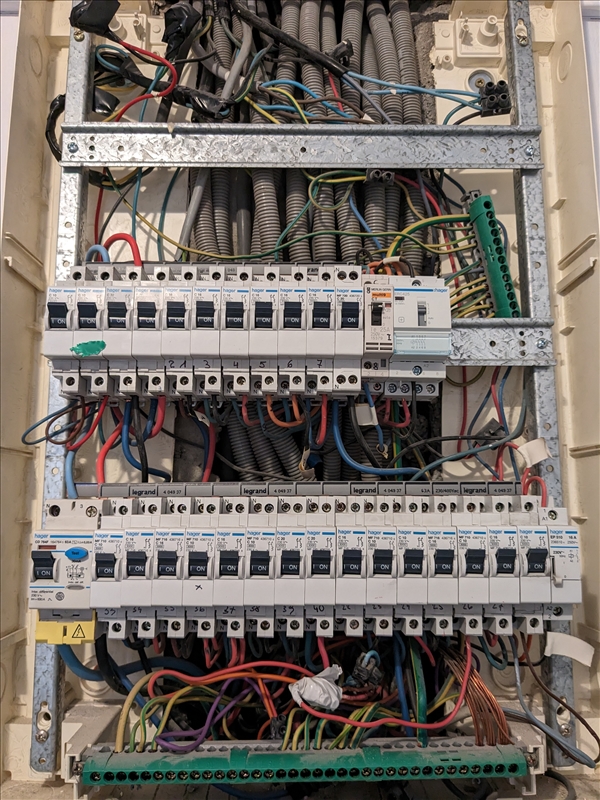

arylol a écrit :
Merci par contre j'ai ouvert le tableau. De ce que j'ai vu je dois répartir d'un bornier pour Phase neutre terre mais je ne vois de bornier que pour la terre
https://rehost.diberie.com/Picture/Get/r/129497
La plus grosse section de câble arrive sous l'interrupteur differenciel. Du coup je devrais repartir d'où ?
Petite question avant de reprendre mon tableau plus en profondeur je vais devoir faire une installation de transition pour rajouter une borne pour VE.
Je prevois de faire comme ça:
https://zupimages.net/up/23/04/qg1v.jpg
Avec ce repartiteur: https://elec44.fr/peignes-cordons-e [...] 78423.html
J'ai un doute sur la section de cable qui va partir du differentiel 63A en bas jusqu'au repartiteur en haut (les 2 grands cables tout a gauche. J'etais partis sur du 16mm² mais le fait que l'ancien proprio ait ponté en 10mm² me mets le doute.
Message édité par arylol le 29-01-2023 à 22:18:14
