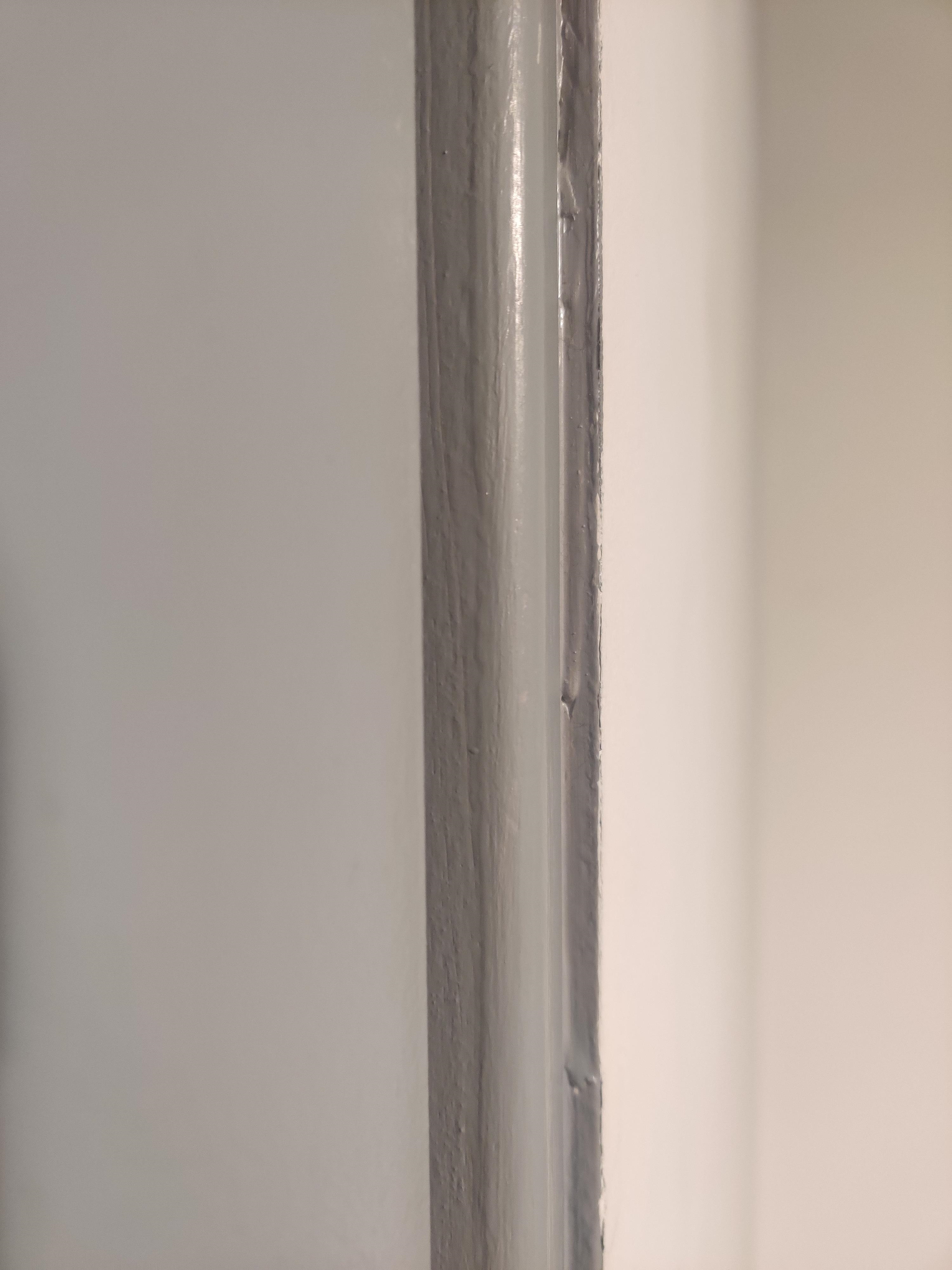

J'ai besoin de rattraper 2 coulures de la dernière couche d une peinture sur du bois
Comment je fais pour pas tout saloper et devoir repeindre l'élement en entier ?
Petit bout de papier abrasif et je frotte au mieux sur la coulure puis retouche ?
Quel type de papier et grain ?
n°67717411

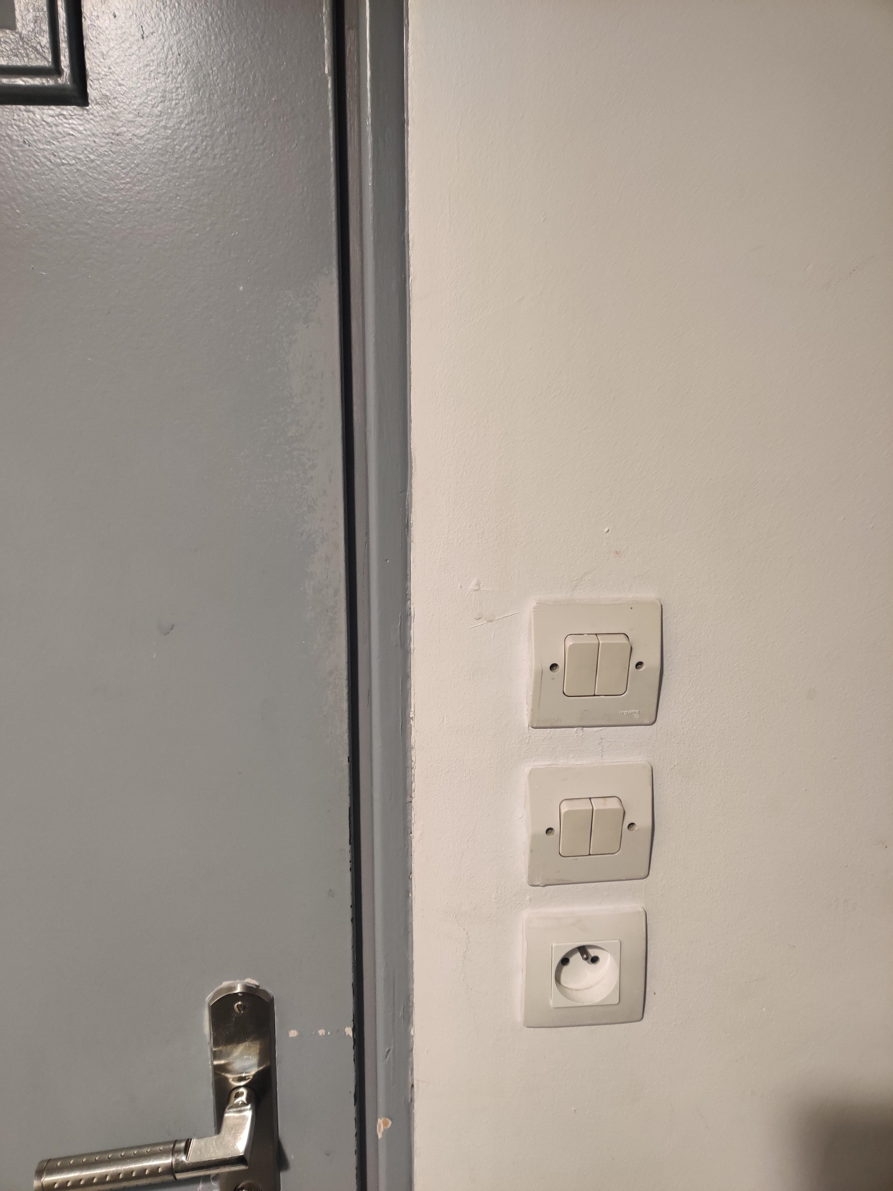

Comme la plupart, mon assurance habitation impose que ma porte d'entrée soit équipée d'une serrure à 3 points (minimum), soit de 2 serrures "classiques".
Or, ma porte à une seule et vieille serrure, qui n'est pas à 3 points. J'envisageais donc d'installer une seconde serrure.
Précision importante d'emblée : je suis locataire. Bref, j'ai besoin d'un truc simple, clean et pas excessif niveau prix.
J'avais donc pensé à poser un verrou, comme celui-ci par exemple :
https://www.thirard.fr/produits/por [...] -cles.html
Sauf que ce n'est pas si simple dans ma configuration, pour poser le petit "capot" de droite :
- L'encadrement est plus épais que la porte (+1cm).
- L'encadrement n'est pas assez large pour y fixer totalement le capot. Il serait vissé à moitié sur l'encadrement, à moitié sur le placo...
https://rehost.diberie.com/Picture/Get/t/149997
https://rehost.diberie.com/Picture/Get/t/149998
Est-ce que vous auriez une idée ou une alternative ?
Merci  [:agkklr]

Ben avec une cale sur la porte déjà ? En pensant à ajouter ce centimètre de cale à l'épaisseur de la porte pour la taille du cylindre.
Oui, mais ça se verra forcément. Commence par du 180 et vois si ça suffit.
papier 220
si tu grattes pas trop, tu auras pas besoin de retoucher sauf à être maniaque mais là tu repeins tout de toute façon.
pareil.
une cale de 1cm entre la porte et le verrou.
Et si possible de faire la cale de la même forme que le verrou pour pas qu'il dépasse.
Et le top : un coup de la même peinture que la porte sur la cale pour pas faire manouche.
