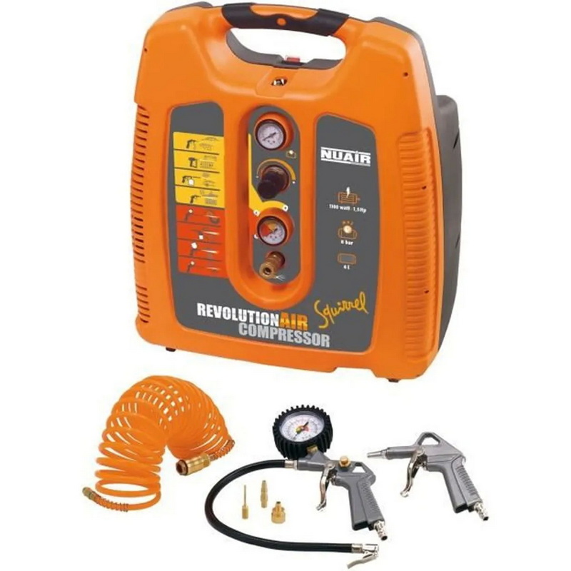

Space a écrit :
Hello :hello:
J'ai un vieux compresseur Squirrel Revolution Air.
Au fur et à mesure des années , le tuyau orange de 8mm de diamètres (en bas à gauche sur la tof) est devenu rigide et se casse ou se perce facilement.
J'ai déja coupé et remis le tuyau à plusieurs reprises....
C'est standard ce genre de tuyau sur les compresseurs :??:
Logiquement cela devrait le faire avec ce tuyau sur Amazon ?!
https://www.amazon.fr/FERM-ATA1026- [...] B00AW9GQT8
https://i.postimg.cc/nVS8wQ2H/revol [...] ionner.jpg
oui le miens idem a laché, c'est standard.  j'ai racheté juste le tuyau.

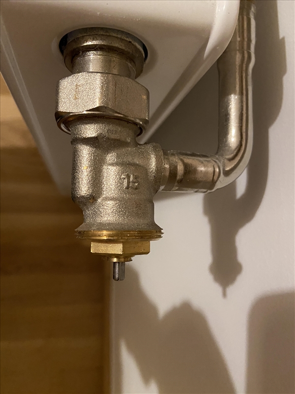

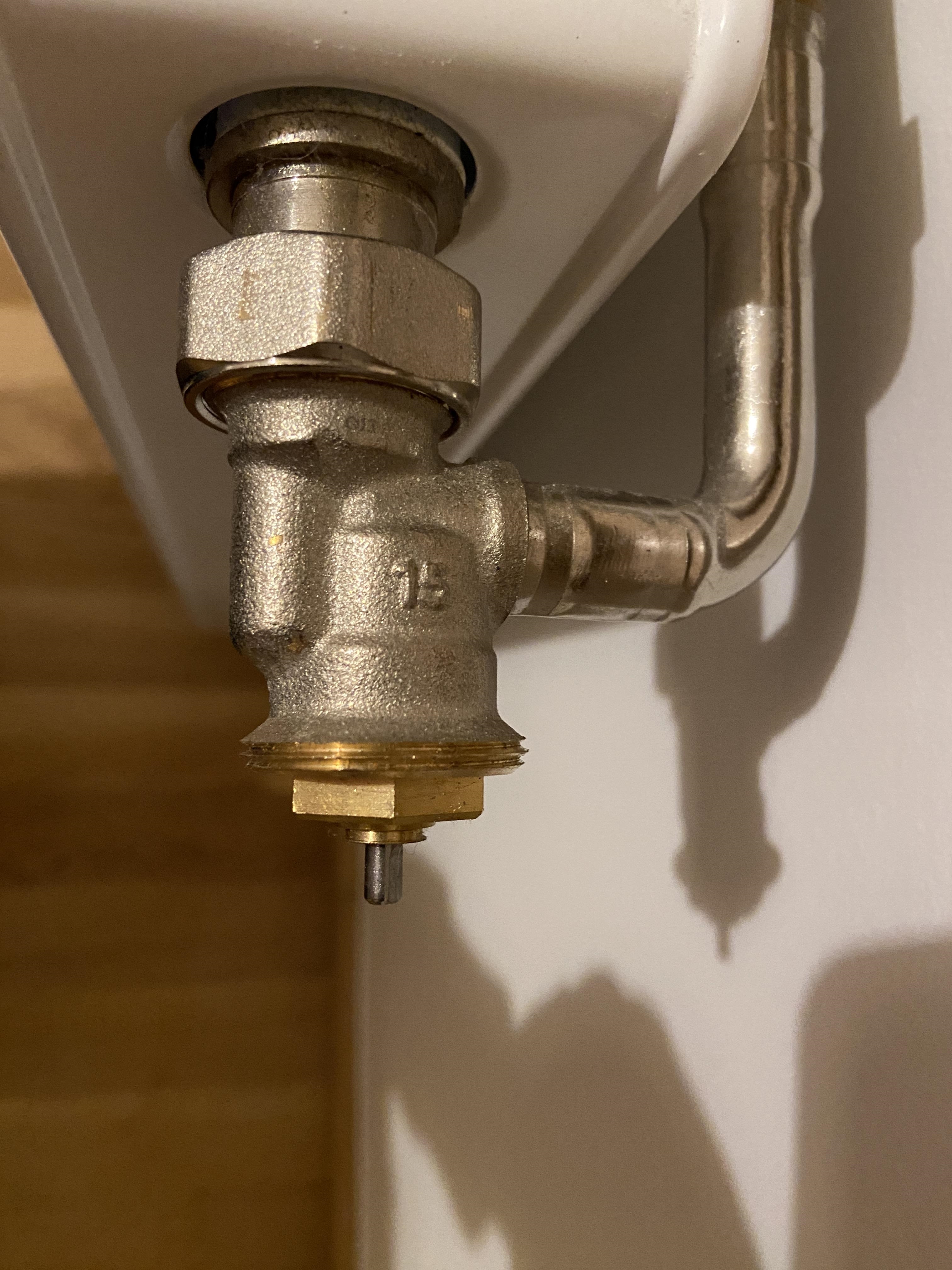

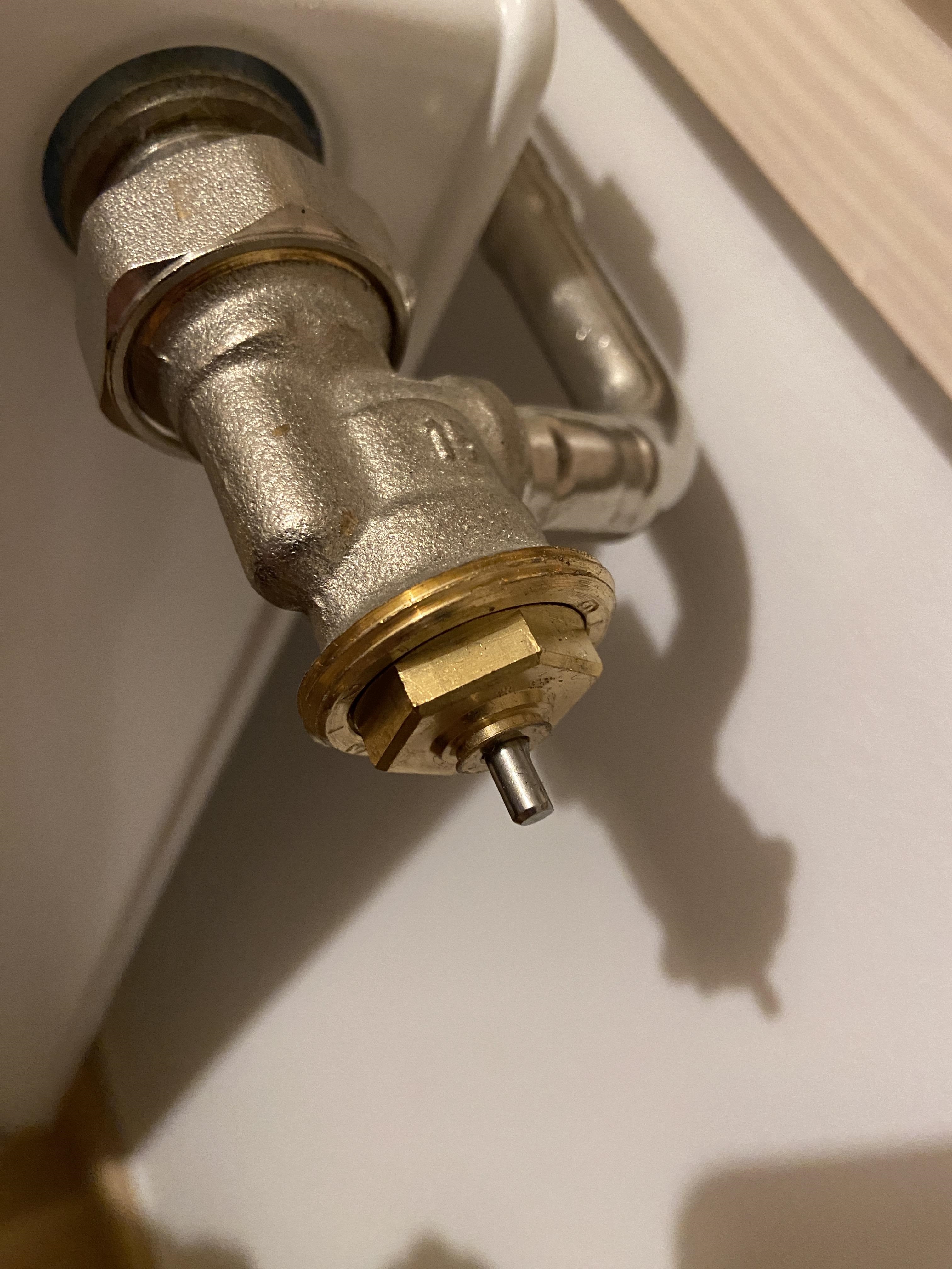

singsonn
Posté le 09-12-2022 à 22:01:44  profilanswer

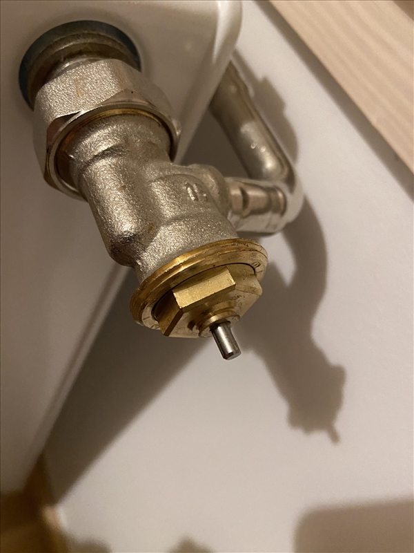

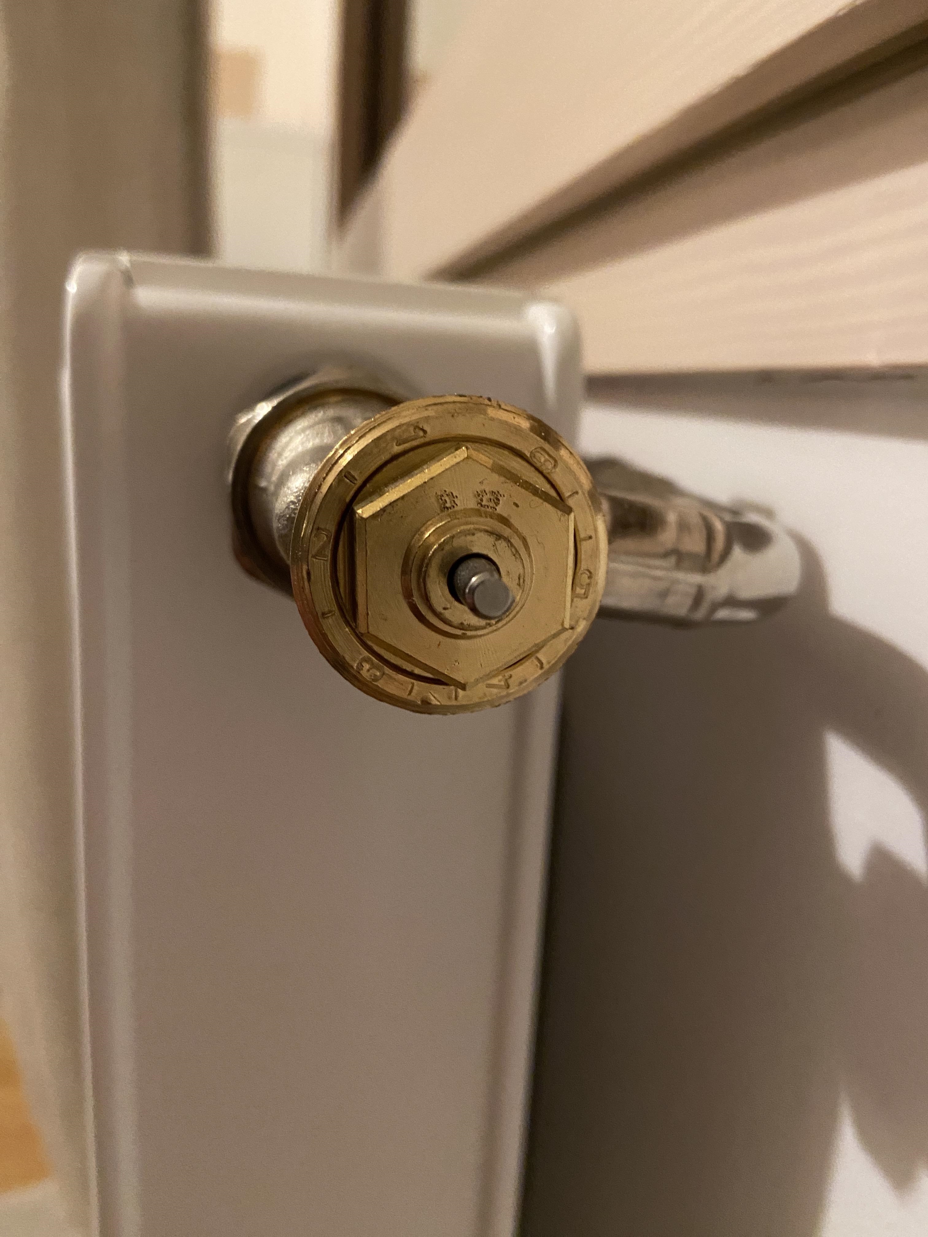

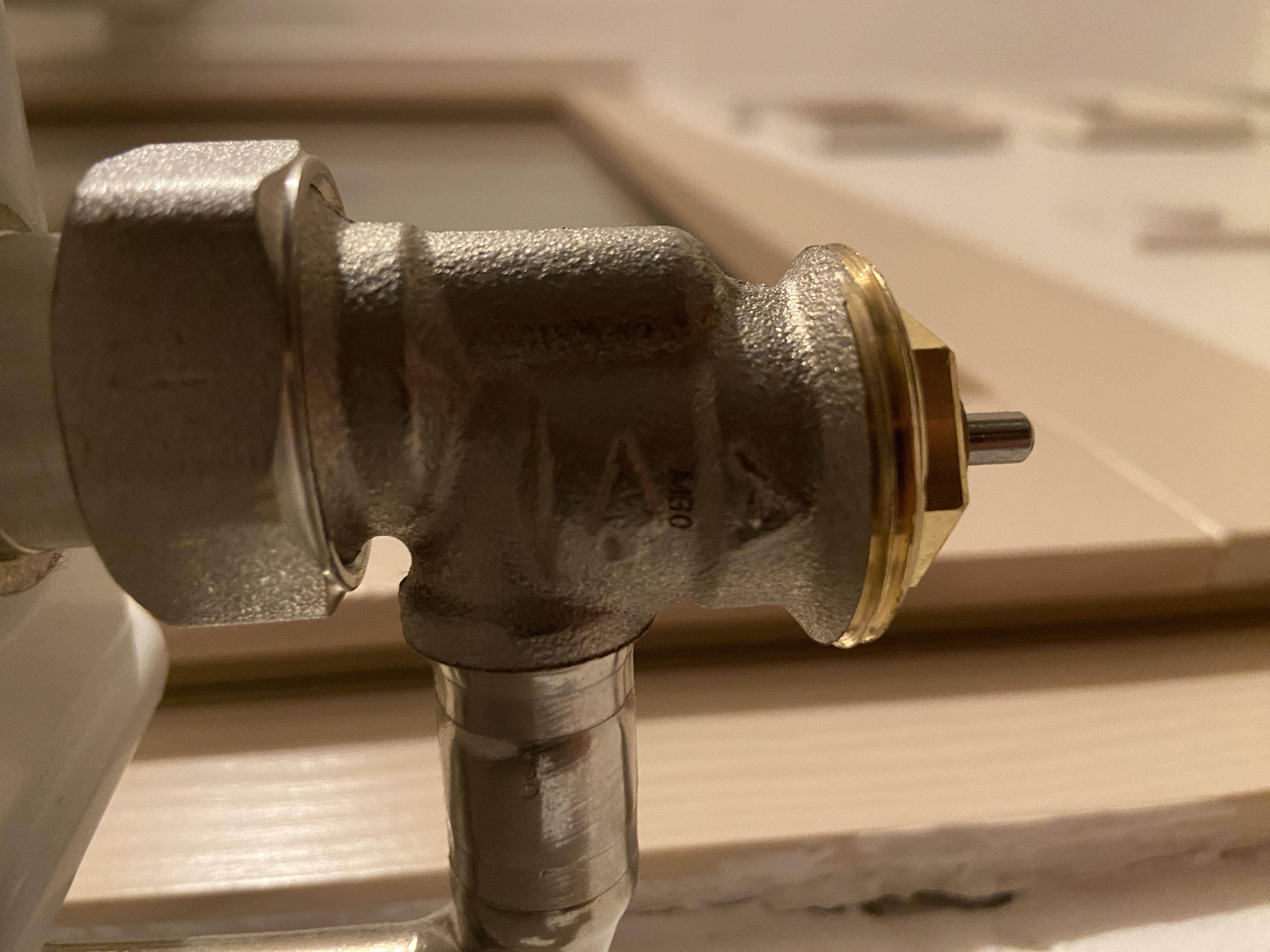

Hello  :hello:
J'ai une question concernant la plomberie car je réfléchit à changer les têtes thermostatiques de mes radiateurs par des modèles connectés.
Cependant je n'arrive pas à déterminer avec certitude la marque et le modèle de mes vannes thermostatiques ainsi que la taille du filetage du connecteur.
Est-ce qu'avec ces photos il est possible de savoir ?
https://rehost.diberie.com/Picture/Get/r/113307
https://rehost.diberie.com/Picture/Get/r/113308
https://rehost.diberie.com/Picture/Get/r/113309
https://rehost.diberie.com/Picture/Get/r/113310
n°67419520
leo9810
Inspecteur auxiliaire Farge
Posté le 10-12-2022 à 00:56:03  profilanswer
Alors je suis absolument pas spécialiste. Je démarre en plomberie et les 15x21, 20x27, machinxtruc ça me gonfle, même si onapalechoibienobligé  :o
C'est la ref du corps que tu cherches? Ce genre?
https://mistermateriaux.com/produit [...] que/mqppma
Vu ce qui est noté, ça à l'air d'être du 15x21?
Message édité par leo9810 le 10-12-2022 à 00:57:10

steboc
Sapere aude
Posté le 10-12-2022 à 06:13:22  profilanswer
singsonn a écrit :
Hello  :hello:
pour les vannes Netatmo , tu peux vérifier ici :
https://helpcenter.netatmo.com/fr/t [...] telligente

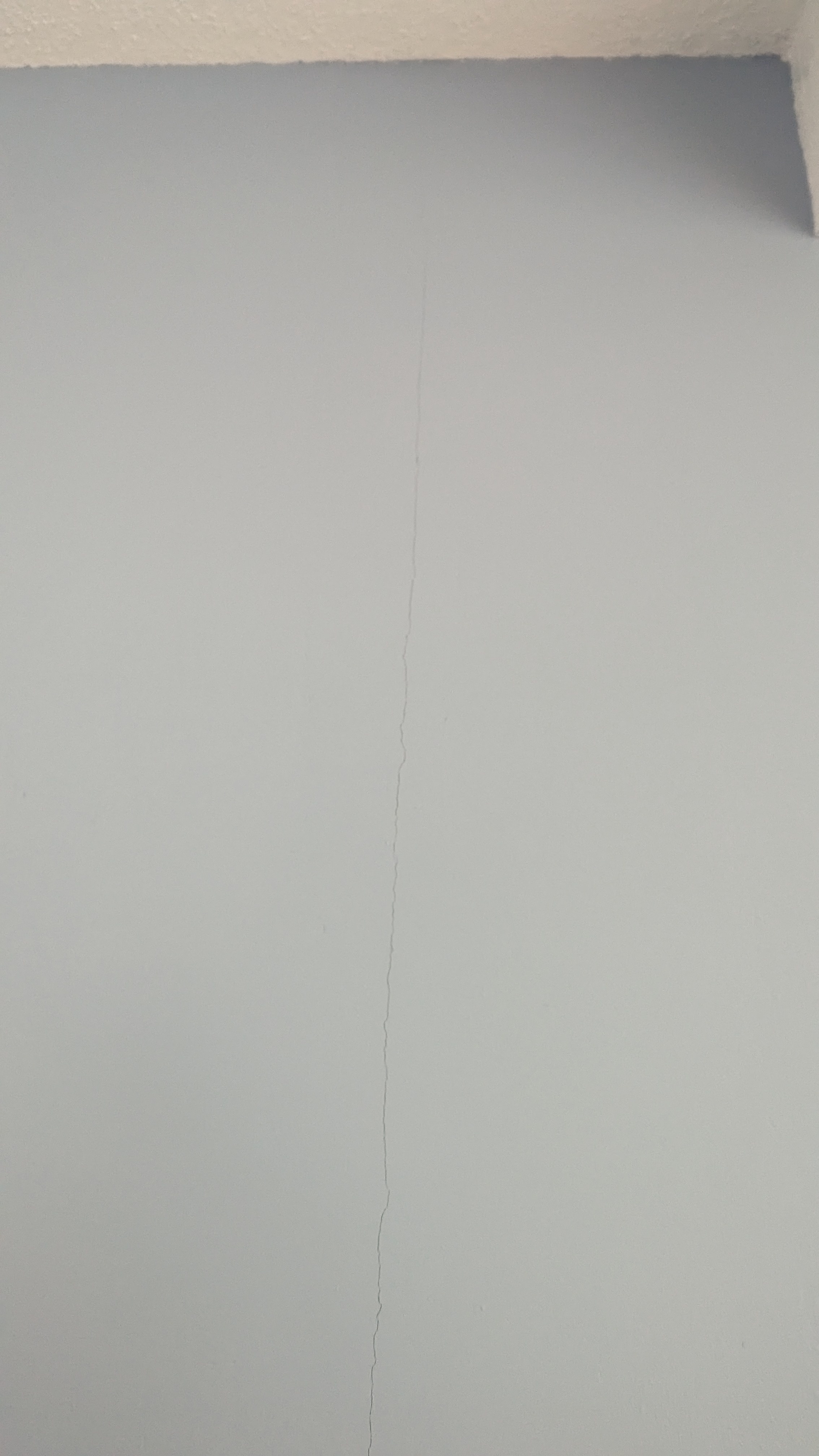

n°67420827
Slops
Posté le 10-12-2022 à 12:16:45  profilanswer

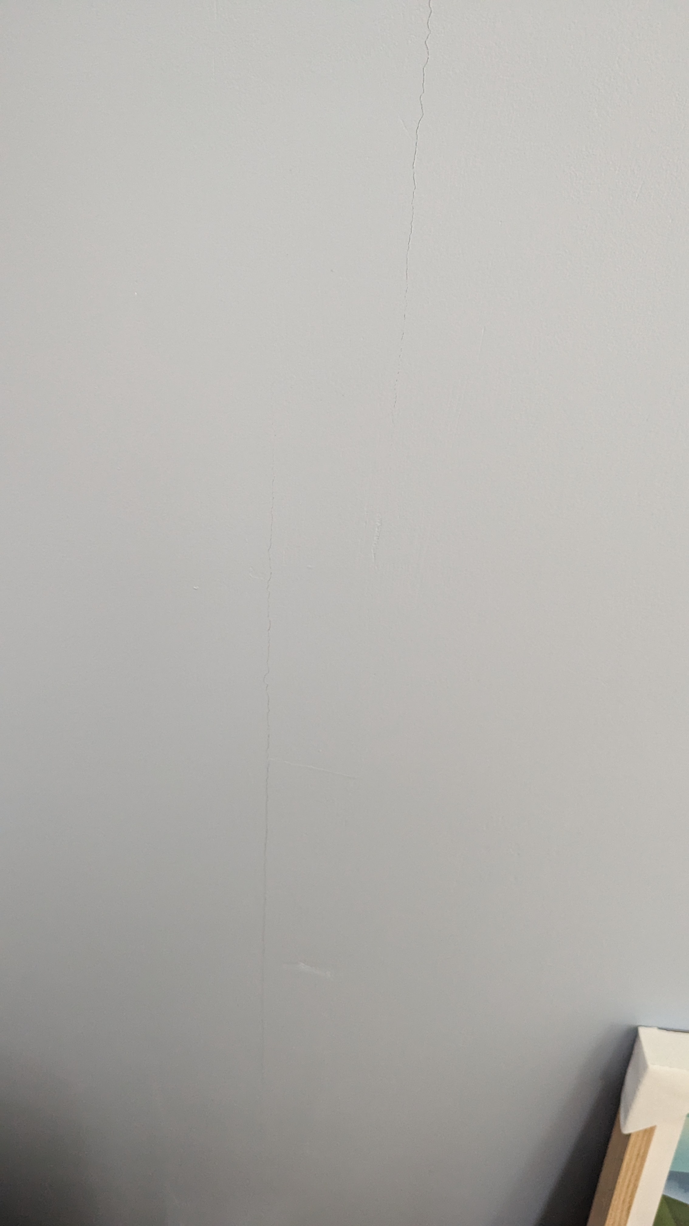

Je suis nouvellement proprio depuis Aout.
On a fait quelques travaux de rafraichissements (peinture & co) dans le salon.
Aujourd'hui, je viens de constater ces 2 fissures sur un des murs que nous avons peints...
Est ce "normal" à votre avis ? Dois je m'inquiéter que ma maison va me tomber dessus ? :(
Les deux fissures ne semblent pas se rejoindre l'une à l'autre. Une commence du bas et l'autre du haut.
https://zupimages.net/up/22/49/z7jm.jpg
https://zupimages.net/up/22/49/usct.jpg
RIP Diesel <3
n°67421183
silkr
Posté le 10-12-2022 à 13:05:04  profilanswer
faut raser.
:o  , sinon pour réparer une fissure apparente, il faut bien la gratter et l'agrandir avec un grattoir, bien aspirer le tout et y mettre une bande armée puis refaire l'enduit.

n°67421305
singsonn
Posté le 10-12-2022 à 13:25:07  profilanswer
En fait, je cherche à savoir la taille du filetage pour remplacer les vannes thermostatiques actuellement en place.
J'ai dans l'idée d'installer des têtes connecté Schneider, leur doc indique une compatibilité avec des vannes thermostatiques M30x1,5. Mais ça je ne le trouve pas marqué sur le corps de la vanne nul part...
Voici la doc de Schneider : https://download.schneider-electric [...] Ref=ZZ6786
Ou : https://download.schneider-electric [...] Ref=ZZ6777
Merci, avec ce guide, j'ai compris comment était déterminé le filetage du connecteur, je vais prendre les mesures sur mes vannes.

n°67421987
Slops
Posté le 10-12-2022 à 15:33:06  profilanswer
silkr a écrit :
faut raser.
Ouais réparer je "sais faire" mais bon, on vient de peindre les murs donc on va pas le faire de suite je pense...
Mais est ce normal des fissures qui surviennent comme ça ?

rosco
Posté le 10-12-2022 à 15:40:28  profilanswer
C'est quoi en dessous ? Du placo ? De la pierre ? Autre ? Le mur bouge si t'appuies dessus au niveau des fissures ?
Message édité par rosco le 10-12-2022 à 15:40:41
C'est du placo je pense ouais, ça sonne creu quand je tape :o
ça semble pas bouger non
Je sais que tu parles des murs, mais est-ce aussi au plafond?
Navette inter-villes pour transport de matos / Topac Vente-Achat / Le croissant,c'est pour mon ami
n°67423791
Slops
Posté le 10-12-2022 à 17:59:10  profilanswer
A priori non
