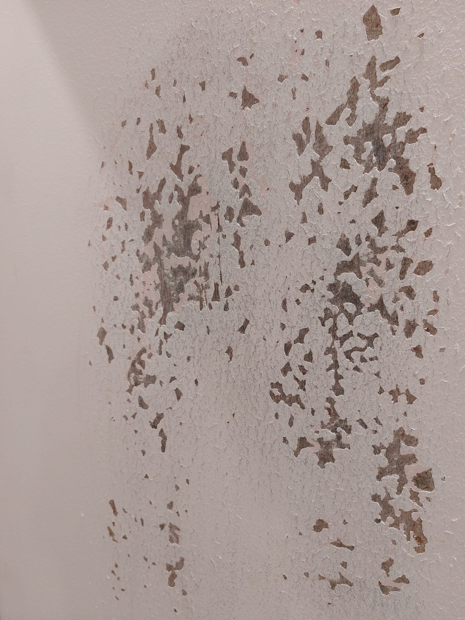

Question peinture: j'ai une porte où la peinture s'écaille. J'ai donc commencé à gratter les endroits à problème et j'ai découvert que la porte a été peinte 2 fois.
J'ai donc différents "niveau" sur la porte : bois à nu, couleur 1 et couleur 2.
https://rehost.diberie.com/Picture/Get/t/110775
Le reste de la peinture tient très bien.
Je sais que la solution idéale serait de mettre le bois à blanc mais ça s'annonce long et pénible. Vous avez quoi comme solution pour combler ces différence d'épaisseurs ?
J'hésite presque à mettre de l'enduit mais ça sent trop le HB  :ange:
edit, j'ai un ponceuse vibrante et une excentrique

tu l'as dit, enduit ça va etre HB et c'est pas dit que le rendu soit terrible.
Décapage chimique, ou ponçage avec des abrasifs de qualité

Comme c'est une porte, tu la dégondes et utilises une ponceuse à bande. Tu auras toute la porte à nu en un rien de temps.

pâte à bois.

Pate à bois sur une grande surface plane avec de la peinture craquelée ? Ca va être bien moche, prendre plus de temps que de décaper, et faudra quand même poncer :/
