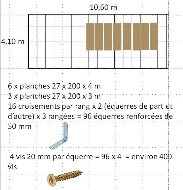

tencninv
Posté le 03-10-2022 à 15:31:28  profilanswer
andre1980 a écrit :
Met plutôt des équerres avec un renfort à la pliure pour plus de solidité.
Perso, j'en mettrais à chaque croisement et des deux côté. Ça va pas te ruiner et tu seras bien content de pas avoir la planche qui se casse la gueule quand tu sera dessus ^^.
Aucun problème pour utiliser des planches de 20x200. Le but c'est juste de pouvoir poser l'osb le temps de ramper à 4 pattes dessus.
OK merci. C'est donc plutôt ce genre d'équerre ?
https://i.ibb.co/ScStCq5/Capture.jpg
https://www.castorama.fr/20-querres [...] 5_CAFR.prd
Avec ces vis à bois en 4 x 25 mm : https://www.castorama.fr/vis-bois-p [...] 8_CAFR.prd
J'ai explicité le projet, en noir le tour des combles et les solivettes existantes, et en rouge, bleu et vert les nouvelles planches, il me faudra donc environ 9 planches, cela me permettra d'accéder à presque la totalité de la surface des combles si besoin était.
https://i.ibb.co/SJ7Gfst/combles.jpg
Ca vous parait bien comme ça ?
très bien
