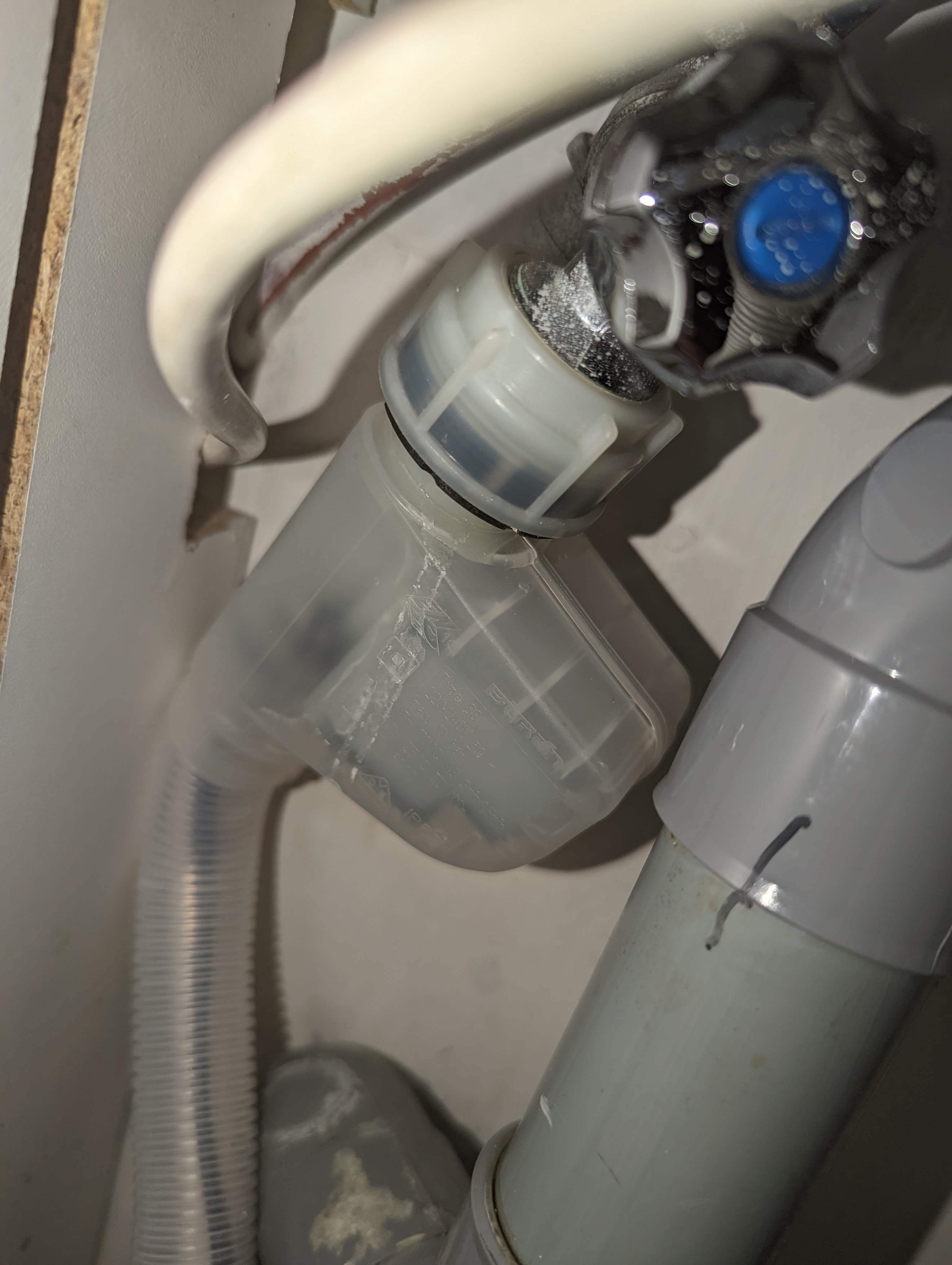

Posté le 23-09-2022 à 13:09:33  profilanswer

pist@l

Ca fuit au manchon ? (au-dessus de la plinthe en gros)

Sebastino2​9
Posté le 23-09-2022 à 13:11:57  profilanswer
Oui. Vous pensez que c'est facile à réparer ou faut appeler un plombier.
Genre de la colle permettrait t'il d'étanchéfier le manchon?
Si le manchon ou autre doit être remplacer, j'imagine qu'il faudra démonter les meubles de cuisine ou plan de travail vu l'accès  :sweat:
Message édité par Sebastino29 le 23-09-2022 à 13:14:02

pist@l
Posté le 23-09-2022 à 13:35:47  profilanswer
Faut que tu regardes précisément d'où ça sort et l'indiquer sur ta photo ;)
Ca peut-être même pas collé si ça se trouve car c'est bizarre que ça fuit par là.

Sebastino2​9
Posté le 23-09-2022 à 14:06:33  profilanswer
J'ai trouvé le coupable en vidant tout le meuble sous évier.
Il s'agit de l'alimentation en eau du lave vaiselle. J'ai nettoyer le joint et revisser.
J'ai testé le robinet et à piori çà ne vient pas de lui.
https://zupimages.net/up/22/38/65ro.jpg
Vous savez si çà se vend au détail ?
Peut être qu'en resserant à fond çà ne coulera plus.
A contrôler après un cycle de lavage
Message édité par Sebastino29 le 23-09-2022 à 14:07:52

Posté le 23-09-2022 à 14:48:07  profilanswer
Si après avoir enlevé le calcaire dans le filetage, ça fuit encore, avant d'acheter quoi que ce soit, essayer avec un peu de teflon en ruban si ça permet de faire une bonne étanchéité

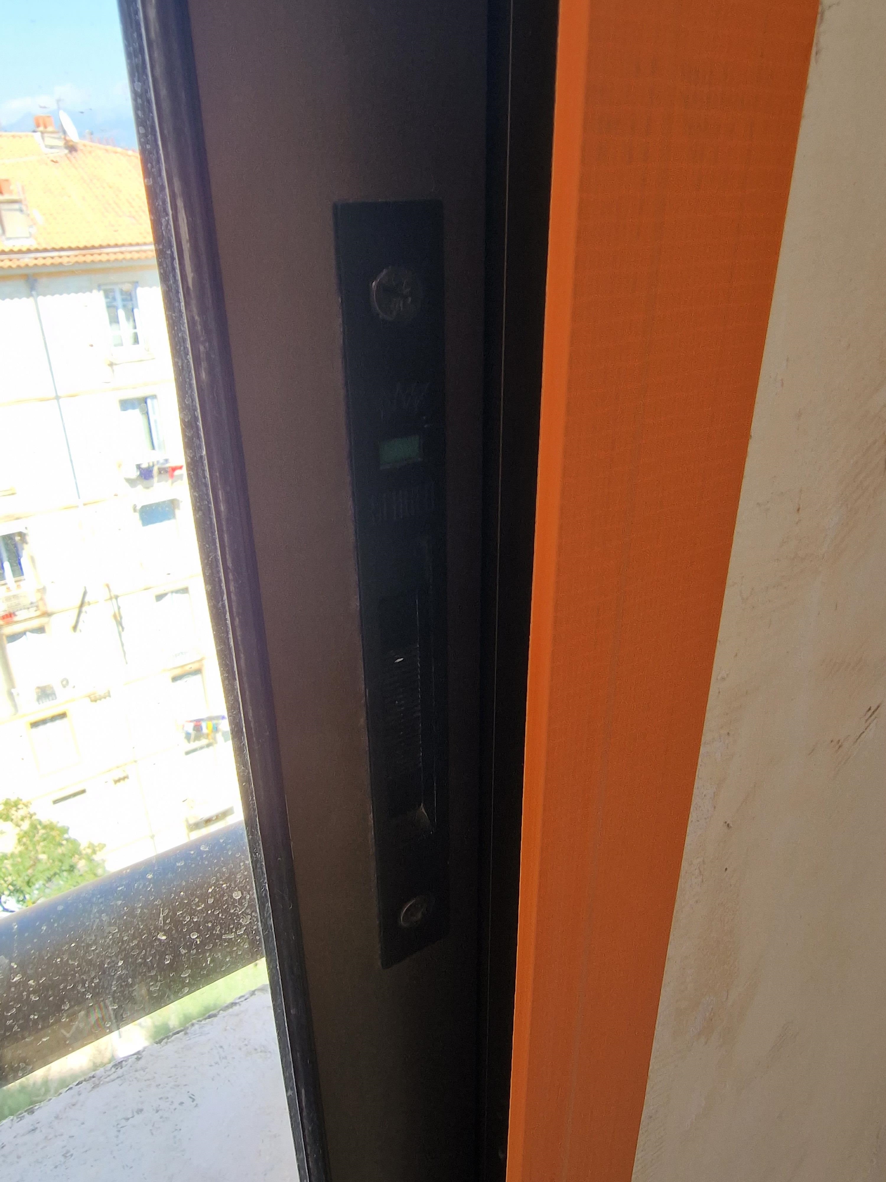

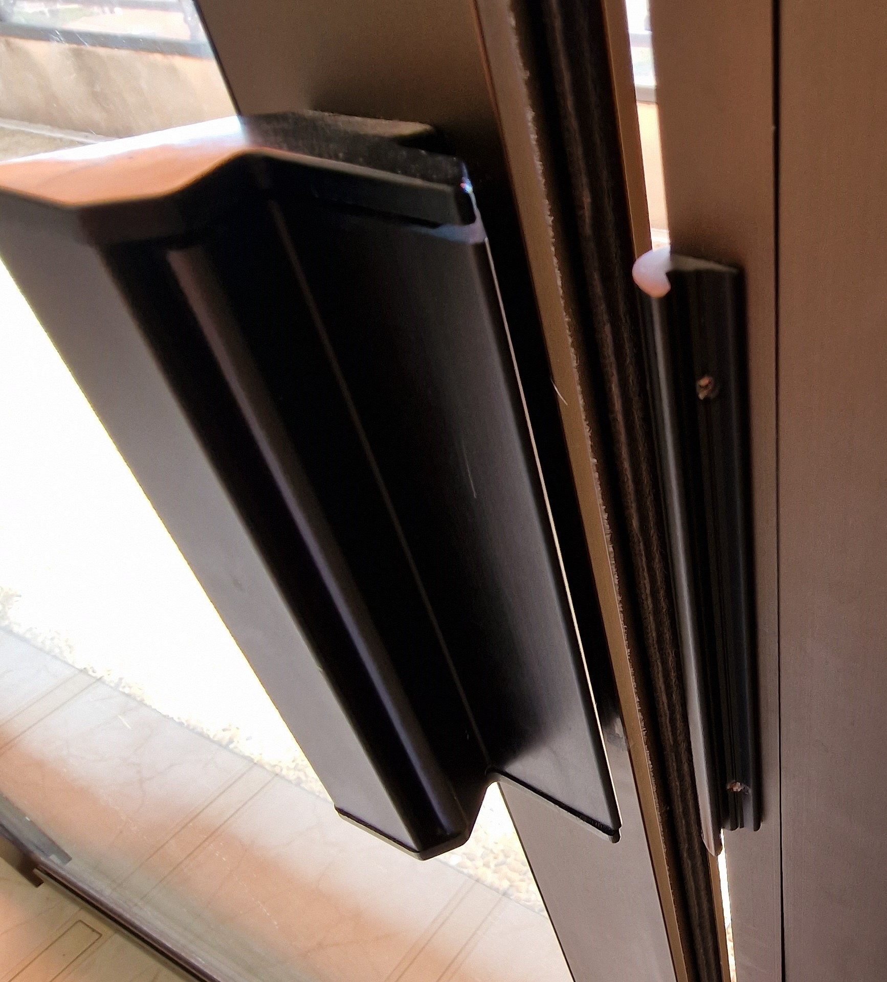

e_esprit
Posté le 23-09-2022 à 15:46:18  profilanswer
pingu balboa a écrit :
Je lance une bouteille à la mer : je cherche la partie de droite de cette poignée de baie coulissante Schuco qui a probablement 30 ans :
https://rehost.diberie.com/Picture/Get/t/89785
Une adresse où en retrouver? Sinon je dois changer toute la poignée ?
De la même façon, il me manque une des serrures de l'autre côté :
https://rehost.diberie.com/Picture/Get/t/89786
Là aussi, une adresse ? Sinon, quelles sont les mesures à prendre?
Tente de démonter et de regarder si t'as pas une ref quelconque, à partir de ça tu devrais trouver l'ensemble des pièces qui composent l'ensemble, et trouver un site qui te la vendra.

nraynaud
lol
Posté le 23-09-2022 à 16:02:34  profilanswer
j'ai du mal à bien comprendre ce qui ne va pas ou manque, mais on trouve pas mal de trucs de cette marque.
un des pb sur google est le tréma, il va falloir chercher Schuco  et Schueco (la règle allemande pour enlever les trémas)
il doit exister une certaine compatibilité entre les poignées et mécanismes de la même marque de façon à donner une tonne de choix de couleur sur la partie visible et avoir qu'un jeu de produit pour la partie invisible. ça peut inciter la marque à garder des trucs compatibles plus longtemps (c'est le pb du pain et du fromage quand tu essayes de remplacer un produit qui est divisé en 2).
ça a l'air de parler d'entraxe sur les sites secondaires: https://www.lemagasindelaserrure.fr [...] chuco.html ça peut-être une manière de découvrir les cotes importantes.
J'ai pas trouvé de réponse exactement pertinente à a ta question, mais il va falloir descendre dans le vocabulaire des installateur de fenêtre pour aller chercher exactement le bon mot.

eeeinstein
Électricien au CERN
Posté le 23-09-2022 à 16:06:50  profilanswer
Pas de téflon la dessus, c'est le joint plat qu'il faut changer.

Sebastino2​9
Posté le 23-09-2022 à 16:11:04  profilanswer
C'est du joint standard? En nettoyant seulement tu penses que cela peut résoudre le problème ou tot ou tard il fuira à nouveau?

eeeinstein
Électricien au CERN
Posté le 23-09-2022 à 16:16:06  profilanswer
Oui joint standard noir 3/4 en caoutchouc. Ça doit coûter 2€ les 10 autant le changer. Et le neuf on serre mais pas comme un âne.
Si tu as de la graisse silicone sanitaire tu peux en mettre sur le neuf avant installation.
Message édité par eeeinstein le 23-09-2022 à 16:16:48

pingu balb​oa
Vieux pseudal nul :(
Posté le 23-09-2022 à 16:33:07  profilanswer
Merci pour vos réponses.
Ce qui ne va pas : j'ai pris les photos sur d'autres fenêtres évidemment, il me manque bien la partie droite pour la poignée "clic clac" (j'ai au moins trouvé ce terme), celle qui reste sur le cadre, et toute la serrure encastrée sur une autre fenêtre.
Effectivement je vais essayer de démonter sur une fenêtre complète pour voir si j'ai des références, et merci pour l'astuce des trémas  :love:

Sebastino2​9
Posté le 23-09-2022 à 16:57:56  profilanswer
Joint 20/27 CAOUTCHOUC c'est çà qu'il faut?
https://www.castorama.fr/10-joints- [...] 9_CAFR.prd
Merci encore
n°66846517
pist@l
Posté le 23-09-2022 à 18:23:02  profilanswer
Yes c'est çà ;)
n°66846595
Sebastino2​9
Posté le 23-09-2022 à 18:37:31  profilanswer
pist@l a écrit :
Yes c'est çà ;)
Ok merci ;)

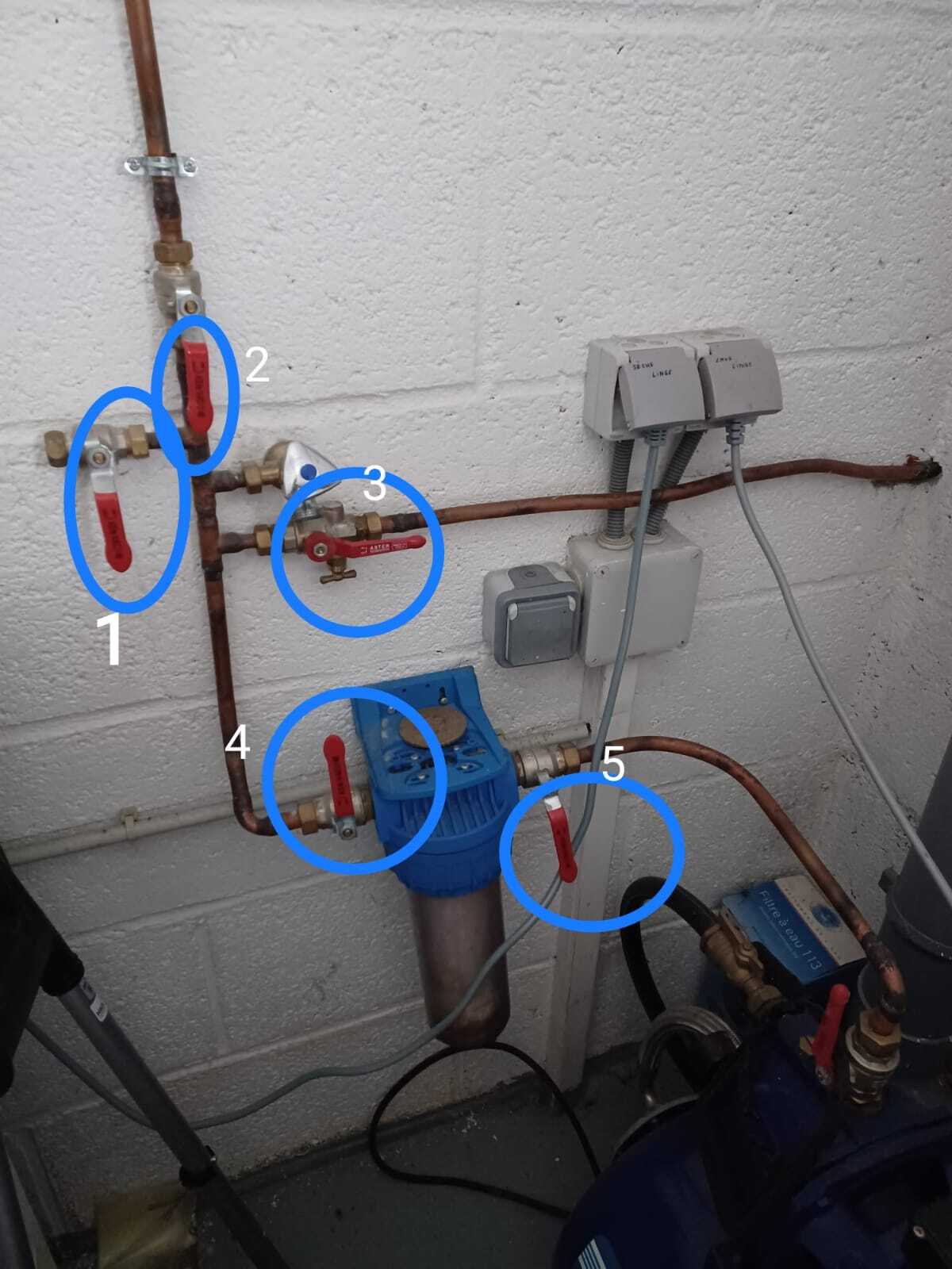

Autre question. J'ai jamais autant posé de questions que depuis que j'ai cette maison  :D
Dans le garage y a une pompe, qui permet de relever l'eau contenue dans deux cuves sous la maison.
Et y a tout un tas de vannes à côté :
https://zupimages.net/up/22/38/hv6l.jpg
Pour m'en servir si j'ai bien compris, j'ouvre les vannes 4 et 5, la 3 aussi pour partir sur le robinet extérieur de l'autre côté du mur vers la droite.
La 2 je la ferme.
La 1 je comprends pas à quoi ça sert.
Mais ce qui m'ennuie c'est que juste au dessus de la vanne 3 on voit un robinet, alimenté par le circuit d'eau classique, de la ville. Et y a aucune vanne qui le protège. Y a pas un risque que je ramène de l'eau de ma cuve dans le circuit d'eau de la ville ?
Fais ce que je dis, pas ce que je fais.
n°66849542
JPlnx
Posté le 24-09-2022 à 08:58:43  profilanswer
La 2 je la ferme.
A mon avis, la 1 est en attente, tu peux la remplacer par un bouchon. Le robinet au dessus de la vanne 3 a mon avis était prévu pour alimenter une machine à laver.
Pour être au normes, les réseaux d'eaux doivent être séparé physiquement donc pour moi il faudrait interrompre le circuit au niveau de la vanne 2.
Le mec qui a fait ça a n'a pas lésiné sur le nombre de vannes :D
n°66849597
gueuselamb​ix
Minipouce
Posté le 24-09-2022 à 09:08:23  profilanswer
Ma machine a laver est branchée sur la droite, sur un autre robinet.
Donc je sais pas trop à quoi sert celui là.
Je sais que les circuits de la ville et ceux de récupération d'eau doivent être séparés, d'où ma question.
n°66849638
ptitfaon
Posté le 24-09-2022 à 09:19:38  profilanswer
Normalement au dessus de la vanne 2 tu dois avoir un dispositif de déconnexion par surverse totale (un anti retour plus chiadé), pour ne pas que ton eau du bas venant de tes cuves monte dans ton circuit d’eau de la ville.
Tu as quoi sur l’eau des cuves ? Seulement robinet extérieur ou lave linge aussi et les wc?
Edit : d’ailleurs en regardant un peu mieux, on dirait que t’as un anti retour sur la sortie de la pompe sur la droite de ta photo.
Message édité par ptitfaon le 24-09-2022 à 09:22:26
It's a 106 miles of Chicago, we've got a full tank of gas, half a packet of cigarettes, it's dark and we're wearing sunglasses. Hit it. "Jake and Elwood Blues"
n°66849666
gueuselamb​ix
Minipouce
Posté le 24-09-2022 à 09:24:00  profilanswer
Tu as quoi sur l’eau des cuves ? Seulement robinet extérieur ou lave linge aussi ?
La vanne 2 est justement faite pour rester ouverte pour alimenter mes chiottes de l'étage. Je suis censé pour voir utiliser l'eau de la cuve pour ça. Mais y a qu'un seul tuyau, donc je me demande si ce tuyau qui monte sert pour l'eau de la ville ou juste pour celle de la cuve.
La cuve en théorie permet d'alimenter les chiottes du haut, le robinet extérieur, et soi disant le lave linge ce que je trouve etrange.... Ah mais ça y est j'ai compris en écrivant ! Le robinet au dessus de la vanne 3 comme tu le disais sert pour un lave linge si on veut utiliser l'eau de la cuve pour ça. Il ne doit pas être relié au réseau de la ville dans le mur. Tout le circuit qu'on voit là n'est que celui de la cuve, pas celui de la ville qui doit passer dans les murs  :D
C'est sûrement évident mais je viens d'avoir une illumination, désolé.
n°66849670
ibuprophet
Posté le 24-09-2022 à 09:24:48  profilanswer
T'as oublié la no 6 en bas à droite en sortie de pompe  :lol:
n°66849675
arkrom
note, ca passait c'etait beau
Posté le 24-09-2022 à 09:25:35  profilanswer
Oui , t'as pas le droit de renvoyer " la merde" dans le réseau de ville :jap: normalement tu devrais avoir un disconneteur entre les deux pour éviter ça :(
En gros c'est un clapet anti retour un peu énervé :ange:
Édit burned , trop lent à écrire sur téléphone  :sleep:
Message édité par arkrom le 24-09-2022 à 09:26:23
n°66849864
gueuselamb​ix
Minipouce
Posté le 24-09-2022 à 10:09:57  profilanswer
Effectivement  :D
n°66849868
gueuselamb​ix
Minipouce
Posté le 24-09-2022 à 10:10:31  profilanswer
Je sais mais en fait je pense que c'est que du réseau "cuve" ce qu'on voit donc ça va.
