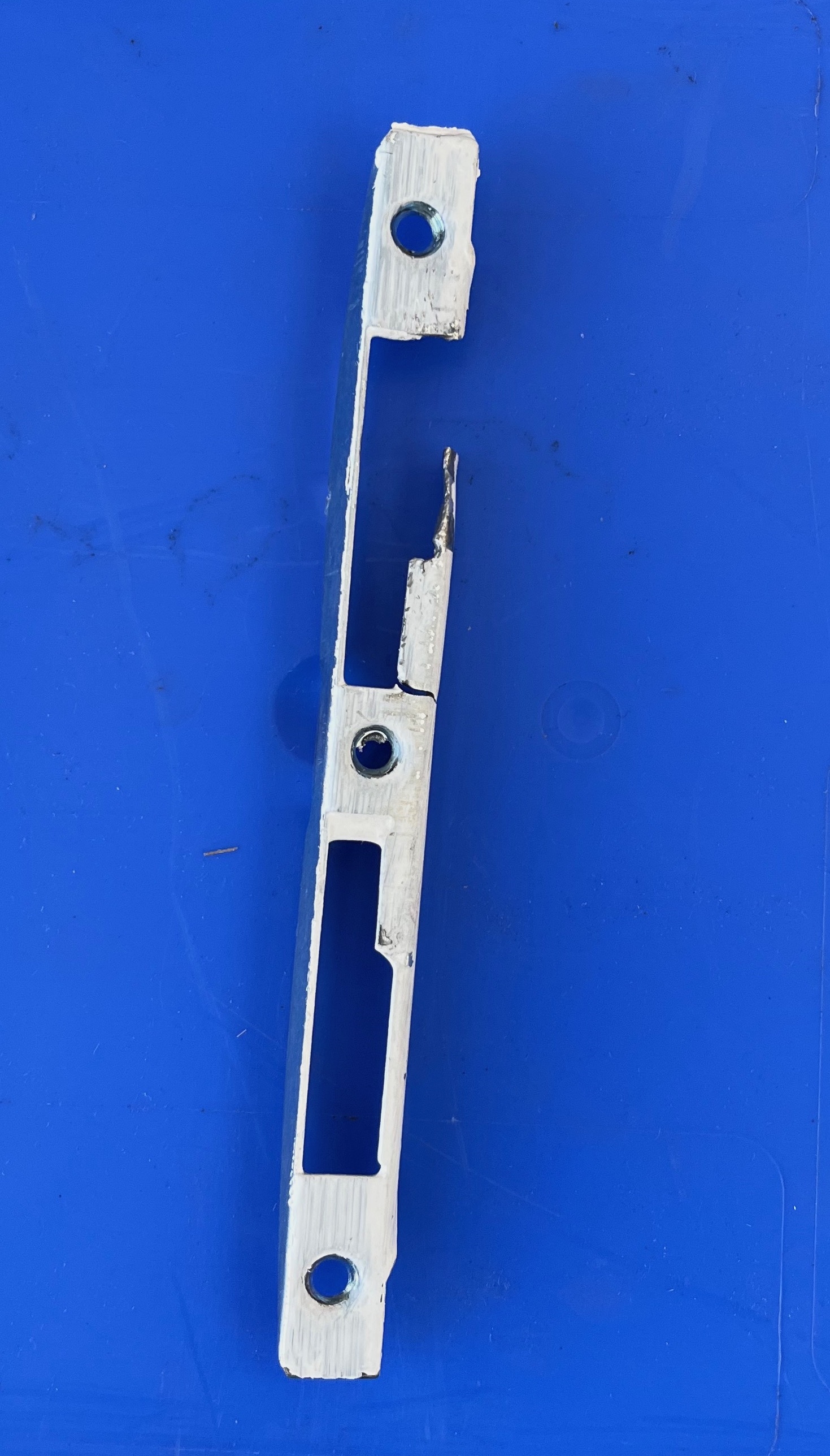

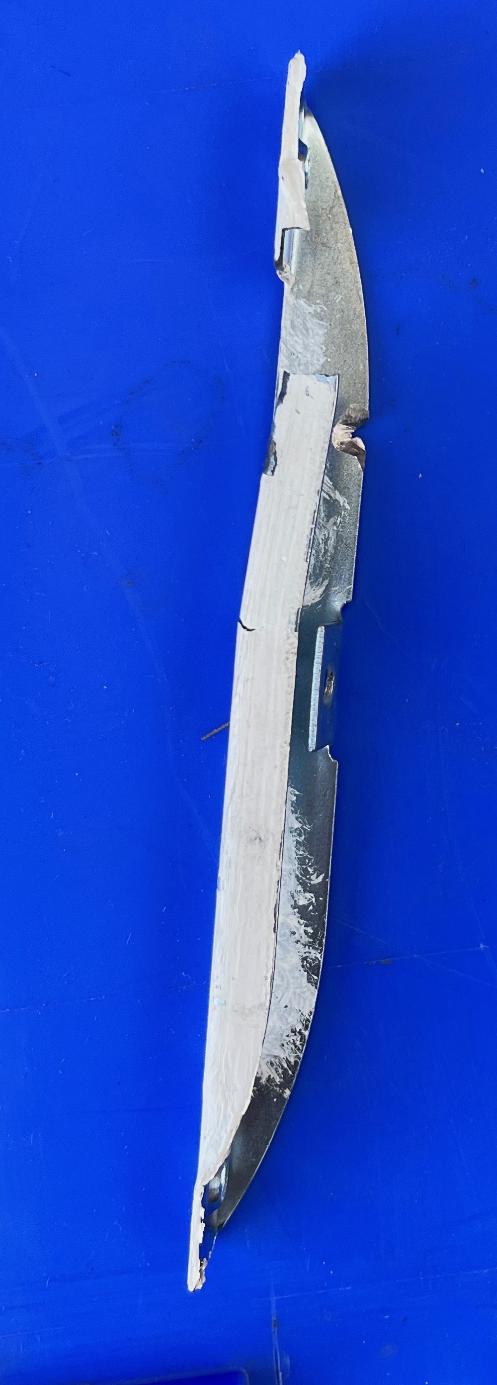

Une idée d'où je pourrais trouver ça ? Sans racheter une serrure au complet ? Ca fait 17,5cm de long ;)
https://rehost.diberie.com/Picture/Get/t/90033
https://rehost.diberie.com/Picture/Get/t/90034
Dans les grandes surfaces de bricolage.
Par exemple, chez LeroyMerlu : https://www.leroymerlin.fr/produits [...] res-ferco/
Mais j'en ai vu aussi chez les Bricomarchés.
Ce sont des gâches que l'on trouve au rayon des "serrures encastrées".
