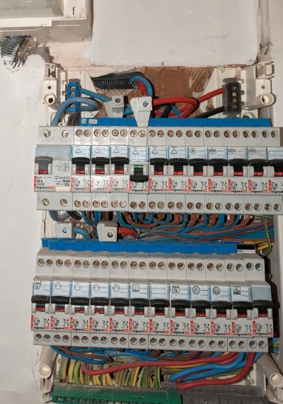

grybouille a écrit :
sincèrement merci, autant de réponses et d'une telle qualité !
Il faut le temps que j'ingurgite toutes ces infos là quand même...
et je ne suis pas certain de pouvoir répondre à vos questions.
Pour l'abo j'imagine qu'on est en 9, je vérifie ça.
"tu peux mettre un boitier avec la prise à la con, mais ça va te couter une petite fortune, je resterais sur le raccordement en BDD sur bornier rail din 10mm²" => désolé je n'ai pas compris de quoi il s'agit
"Il faudra aussi regarder la section du câble entre AGCP et TGBT." => ok
"Quel distance entre AGCP et TGBT actuellement ?" => ils sont quasi collés
"Et regarder le couple de serrage de toute les bornes et borniers, AGCP et TGBT" => aucune idée du couple nécessaire et je n'ai pour l'instant pas l'outillage pour vérifier ça.
C'est pour chez moi oui
"je te conseillerais aussi de mettre un Shelly EM" => [:sweatv]
bon je relis ça au calme et revérifie tout ça ce soir.
possible qu'on passe par un electricien là
bDD boîte de dérivation avec des bornes de 10mm² a mettre sur un rail DIN. Cherche "borne 10mm² din" sur Google pour voir de quoi je parle.
Shelly em sur Google.
C'est quelques choses que tu peux faire toi même honnêtement, tant que tu respectes les sections et les conseils ;)
Par contre ça oblige à courir au tableau si il faut couper en urgence, c'est pas fou non ?
Exact. On peut remplacer la BDD par un mini tableau avec un interrupteur sectionneur de 63A.
Pour ma culture :D
Vu que le four tire 28A en 230V un interrupteur sectionneur de 32 ou 40A serait pas plus adapté ou tant que l'intensité de l'interrupteur sectionneur est supérieure OSEF ?
Message édité par ryoo le 22-09-2022 à 19:30:41

ryoo a écrit :
Pour ma culture :D
Vu que le four tire 28A en 230V un interrupteur sectionneur de 32 ou 40A serait pas plus adapté ?
Vu qu'il servira à couper en cas de soucis (cad le four en marche) il va y avoir un bel arc électrique dans l'IS. Donc c'est mieux de prend un calibre au dessus voir 2 (2x28=56A).
Et bien prendre un Interrupteur Sectionneur et pas juste un sectionneur qui risque de te péter à la gueule si tu le manoeuvre en charge.
Message édité par eeeinstein le 22-09-2022 à 19:33:03
Je savais qu'il faut un calibre supérieur à ce qu'on veut couper avec un interrupteur sectionneur, mais prévoir un x2 pour être tranquille je prends note (surtout que ça coûte pas grand chose). :jap:
Édit : concernant ton édit, ça j'avais bien intégré le fait que le sectionneur ne se manipule pas en charge :lol:
Message édité par ryoo le 22-09-2022 à 19:43:10
donc je confirme abo en 9kvA
"Il faudra aussi regarder la section du câble entre AGCP et TGBT." => j'ai du mal à voir et pas d'indication visible sur les câbles, je vous mets une photo pour que vous voyez l'état du tableau qui n'est plus vraiment aux normes  [:joce] tout est sur le même différentiel
"Quel distance entre AGCP et TGBT actuellement ?" => environ 20cm
Du coup il faudrait tirer directement depuis les borniers principaux 2 câbles en 16mm2 vers un nouveau tableau secondaire (qui serait à 8 mètres de là) ? ça me semble énorme
puis dans le nouveau tableau secondaire un interrupteur sectionneur de 63A.
puis  10mm² entre le tableau secondaire et le four... il ne manque pas un différentiel ?
https://rehost.diberie.com/Picture/Get/f/89776
Message édité par grybouille le 22-09-2022 à 22:19:07

Posté le 22-09-2022 à 22:27:47  profilanswer
il en manque p'tet 2 même :o
[:dawa]
n°66839978
grybouille
Posté le 22-09-2022 à 22:31:56  profilanswer
non mais je parlais du nouveau tableau secondaire, là sur le primiare c'est clair qu'il en manque également :o

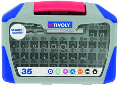

Foxus666 a écrit :
c'est du security hexagonale ? allen ? merci de l'info en tous cas !
Je ne sais pas le nom que ca a :D Vis trouvées ici, ils ont un pas mal de choix en vis exotiques : https://www.accu.co.uk/security-soc [...] 60-A2-R360
Assorti à ce coffret "Securit series" de Tivoly :
https://rehost.diberie.com/Picture/Get/f/89795
Il y a encore plus spécifique / chiant à dévisser sans l'embout adhoc, mais là je n'avais pas trouvé où acheter les vis :
https://rehost.diberie.com/Picture/Get/f/89796
Il n'y a pas l'empreinte ovale de nespresso  [:ab1311]

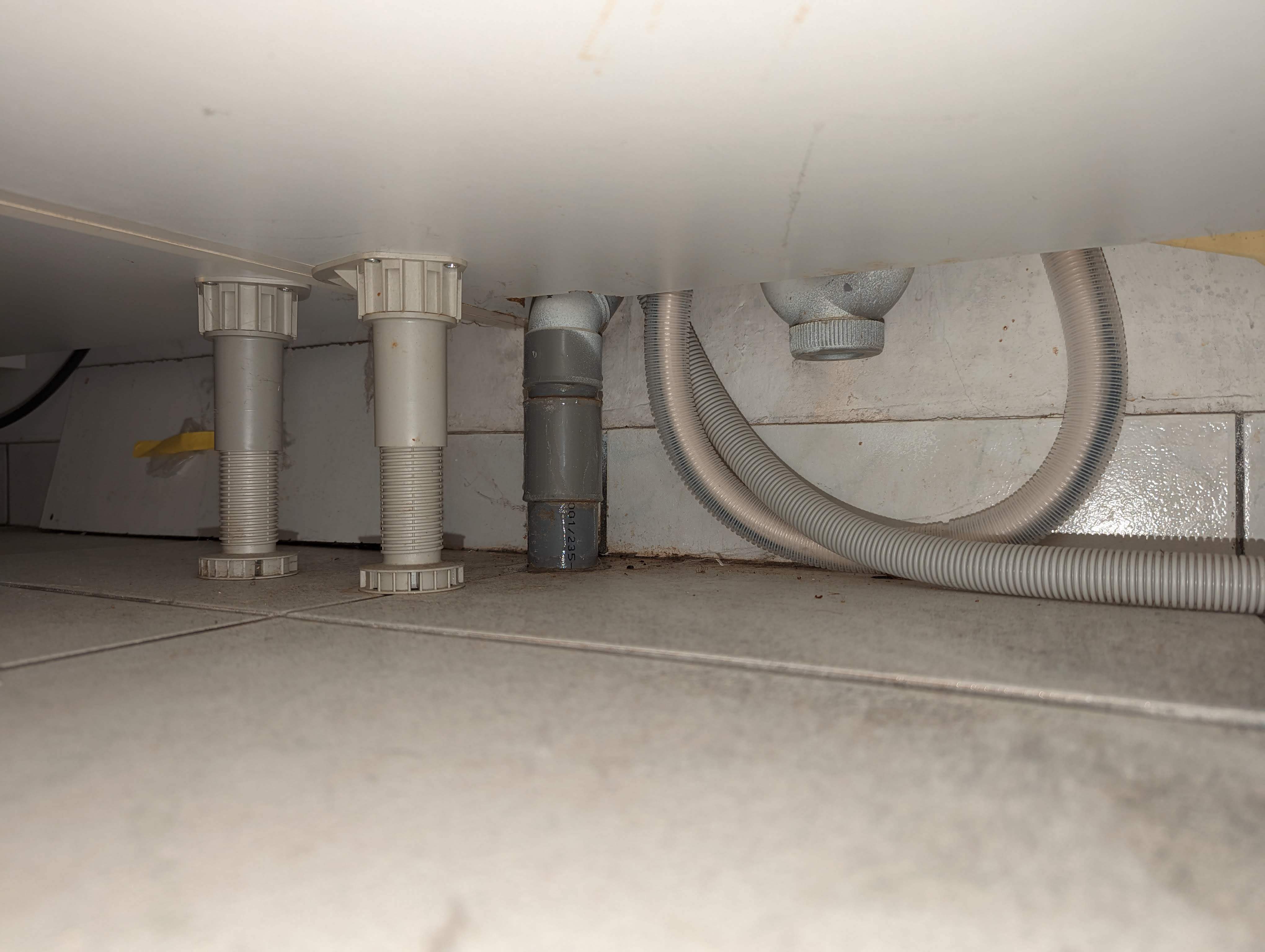

Bonjour,
Je viens de me rendre compte que mon tuyau d'évacuation de cuisine (LAVABO et LAVE VAISSELLE) fuit :(
J'aimerai votre avis pour la réparation.
Photo du tuyau en question
https://zupimages.net/up/22/38/s0pm.jpg
Message édité par Sebastino29 le 23-09-2022 à 13:09:18
