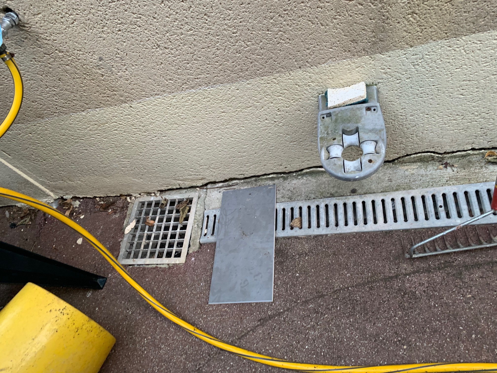

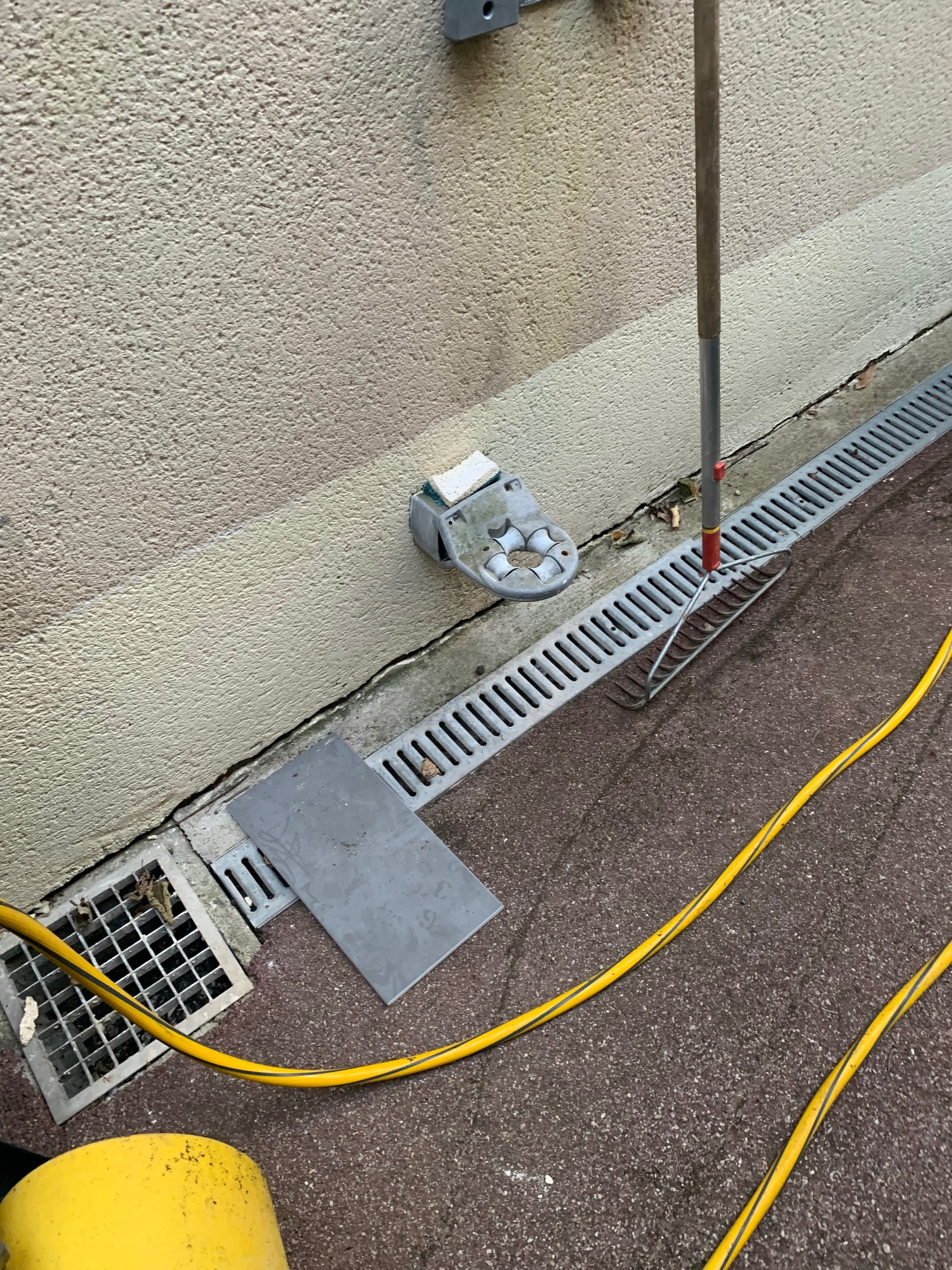

Salut,
Petite question aux spécialistes des réparation de Crépi
Suite à l'achat récent d'une maison, je m'attelle à réparer tous les petits défauts lié à l'âge (30 ans)
Sur le coté de la maison au niveau de la jonction entre le mur et le sol on voit que le crépi s'est fissuré.
On m'a conseillé de mettre du joint Sika comme celui ci (pour pour éviter les infiltrations d'eau) : https://www.cdecomania.com/p/5431-s [...] BYQAvD_BwE
https://zupimages.net/up/22/35/il99.jpg
https://zupimages.net/up/22/35/acfj.jpg
C'est bien ce type de joint à utiliser ou il faut que je fasse autre chose ??
Merci par avance.

tu pourrais essayer la chaux pour que ça soit moins moche, un petit mélange chaux aèrienne/sable, tu mouilles la veille et avant, tu bouses à la main. Un petit nettoyage quand ça commence à prendre (24-48h) à la brosse ou l'éponge.
