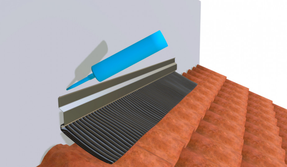

nass9500 a écrit :
Salut,
Petite question aux spécialistes des réparation de Crépi
Suite à l'achat récent d'une maison, je m'attelle à réparer tous les petits défauts lié à l'âge (30 ans)
Sur le coté de la maison au niveau de la jonction entre le mur et le sol on voit que le crépi s'est fissuré.
On m'a conseillé de mettre du joint Sika comme celui ci (pour pour éviter les infiltrations d'eau) : https://www.cdecomania.com/p/5431-s [...] BYQAvD_BwE
https://zupimages.net/up/22/35/il99.jpg
https://zupimages.net/up/22/35/acfj.jpg
C'est bien ce type de joint à utiliser ou il faut que je fasse autre chose ??
Merci par avance.
Sikka + solin...

nass9500
Posté le 30-08-2022 à 14:23:22  profilanswer
Harrrrg a écrit :
Sikka + solin...
Solin ?
n°66652305

C'est quoi un solin de toiture ?
Un solin de toiture sert à assurer l'étanchéité au niveau de la liaison entre la toiture et les différents éléments qui en dépassent (mur acrotère, cheminée, etc.). Le terme désigne à la fois le dispositif entier et l'objet utilisé pour le faire.
https://www.brico-toiture.com/5591-pdt_540/solin-mastic-laque-sable-avec-bavette-aluminium-rouge-tuile-200-mm-2m.jpg
