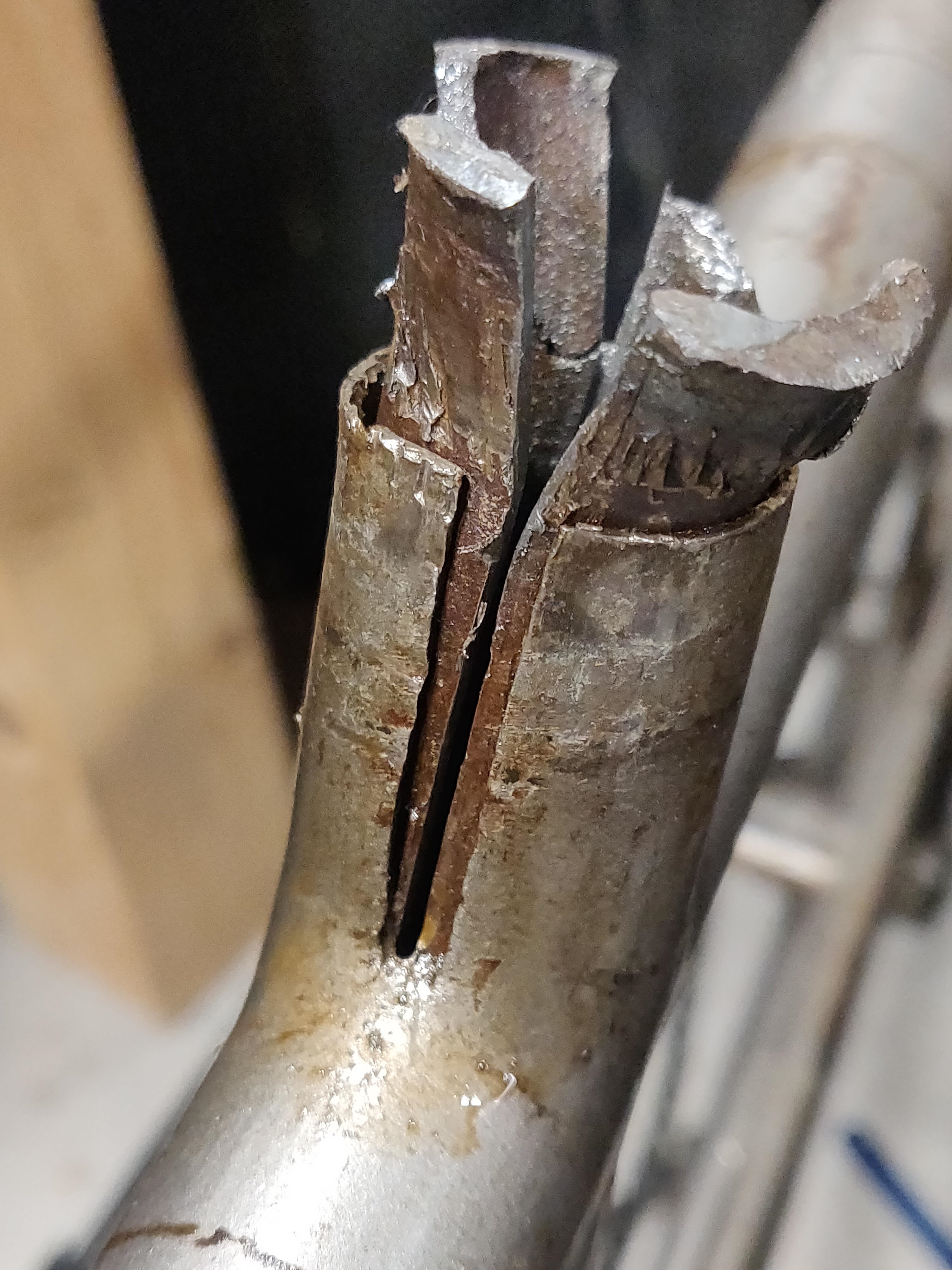

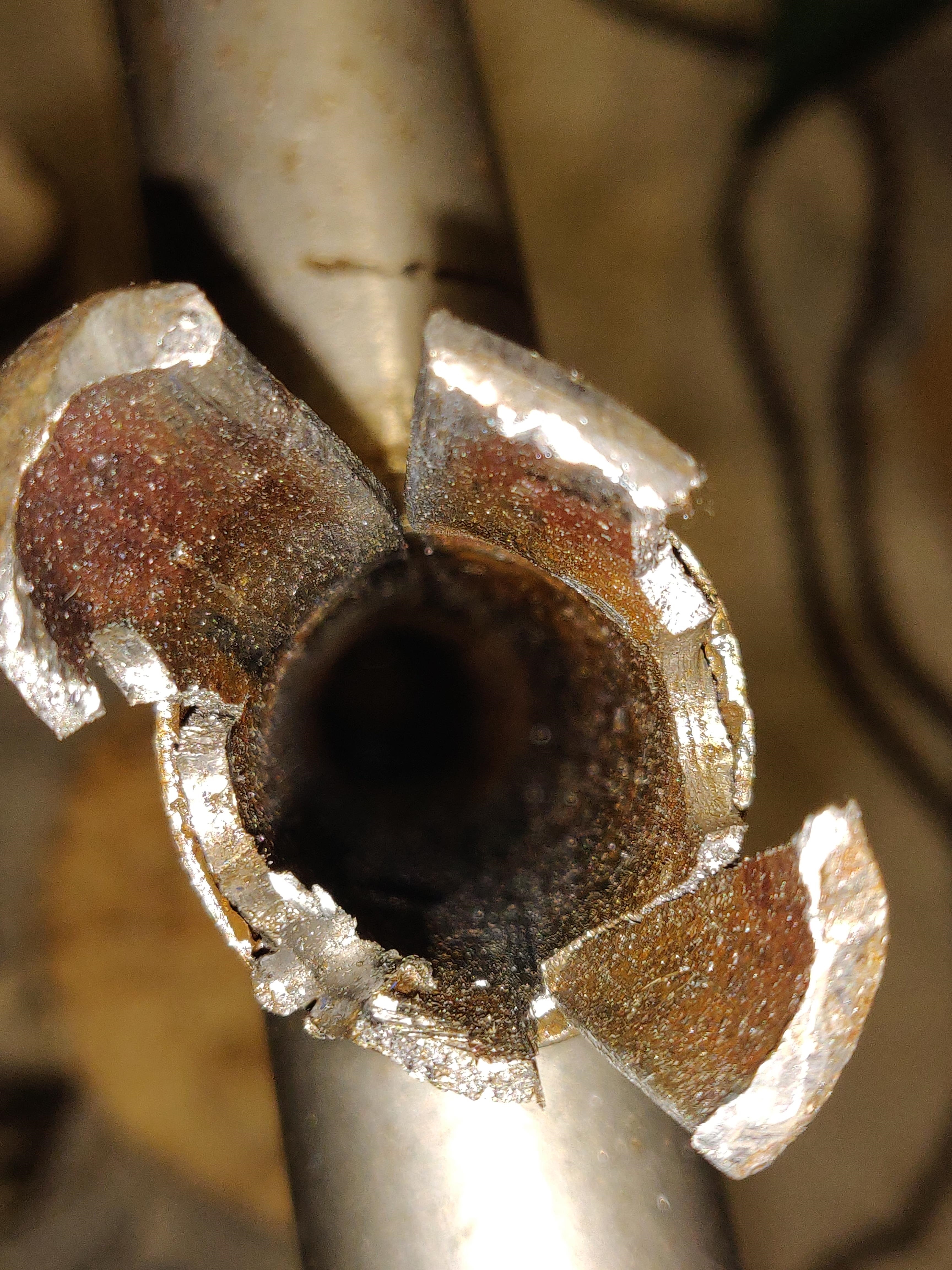

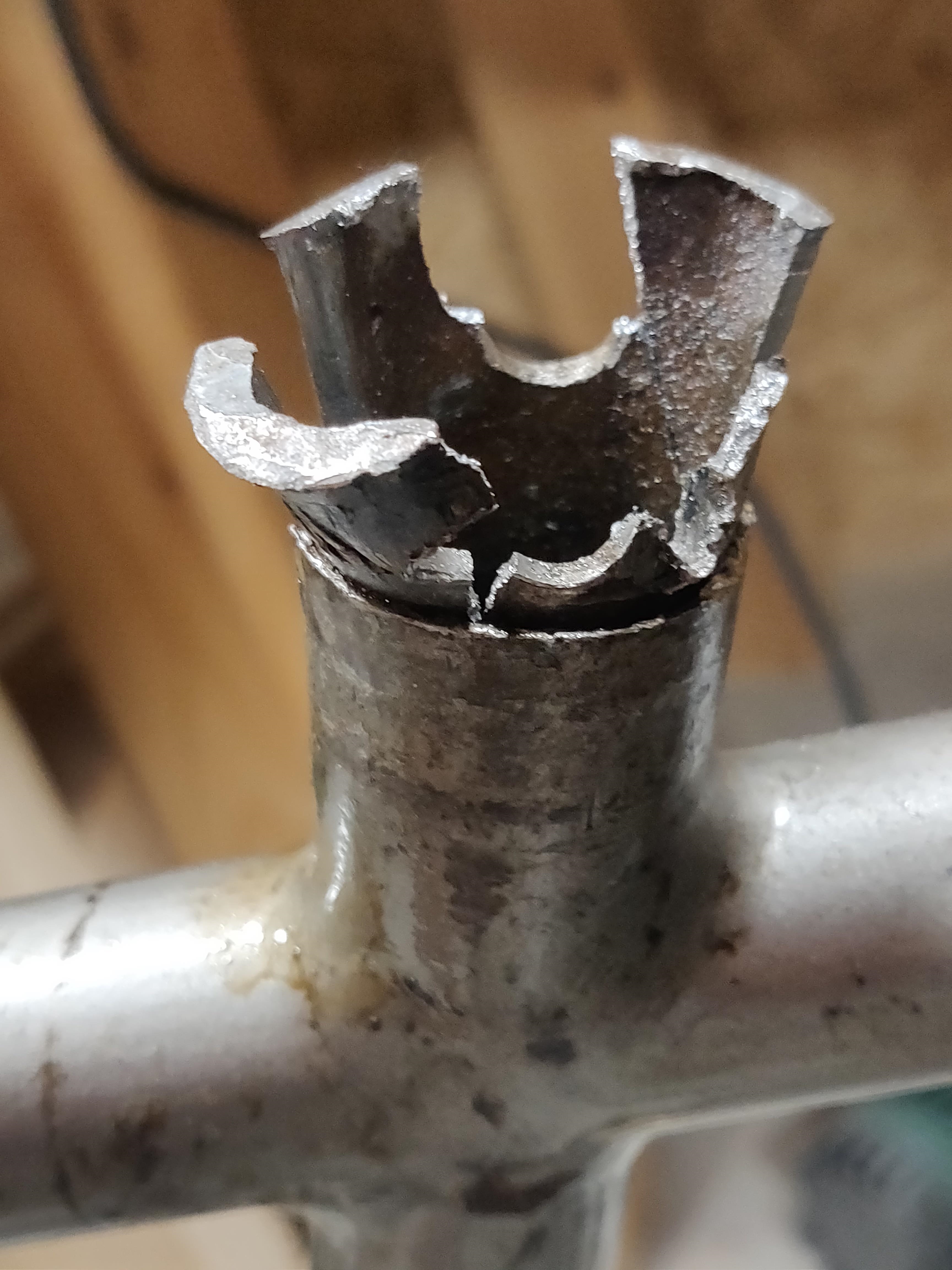

Jay Kay a écrit :
Des idées pour sortir cette tige de selle ?
https://rehost.diberie.com/Picture/Get/f/84555
https://rehost.diberie.com/Picture/Get/f/84556
https://rehost.diberie.com/Picture/Get/f/84557
Déjà sciée, chauffée, martelée, prise dans un étau avec plus d'un mètre de levier...
J'ai quasi plus de matière apparente...
Il doit y avoir moyen de descendre une tige filetée dans le trou, avec un écrou qui s’accrochera sur le bord du tube à l’intérieur, ensuite tu doit pouvoir envoyer des chocs dans la direction de la sortie, soit avec un vrai slide hammer soit en bidouillant un truc.
Edit: en gros quand on peut pas travailler directement avec un marteau il faut toujours penser au slide hammer. Il y a toujours l’espoir d’arriver à incorporer de la violence dans son travail.
Message édité par nraynaud le 23-08-2022 à 21:47:56
trainoo.com, c'est fini

Jay Kay
Posté le 23-08-2022 à 21:45:14  profilanswer
Pour que l'écrou passe il faut qu'il soit plus petit...
Écolo anti-capitaliste notoire, extrémiste de la pédale en déconstruction, féministe brakeless à ses heures, et amish islamo-gauchiste woke mormont évidemment
n°66605587
nraynaud
lol
Posté le 23-08-2022 à 21:50:02  profilanswer
Oui, ensuite tu l’excentres et ça s’accroche.
Si les chanfreins sont trop ronds tu mets une pile de rondelles entre 2 écrous, bref tu prends les pbs un par un.

Jay Kay
Posté le 23-08-2022 à 22:00:50  profilanswer
Ça ne fonctionne pas. Même avec la plus grande rondelle qui puisse passer, ça saute.

nraynaud
lol
Posté le 23-08-2022 à 22:07:43  profilanswer
tu as essayé de fermer un peu le champignon qui est en haut ?
tu as une idée de où ça coince ?
edit: ça a bougé à un moment dans ton boulot ou est-ce que ça n'a jamais bougé ?
Message édité par nraynaud le 23-08-2022 à 22:10:07

Natopsi
☄️Just end it already!☄️
Posté le 23-08-2022 à 22:10:19  profilanswer
Jay Kay a écrit :
Déjà fait. Au max possible sans ruiner la peinture
Du coup faut vider un dewar d'azote liquide  :o
Sinon tu tente de sacrifier une vieille étoile de direction   :o
https://www.probikeshop.fr/etoile-d [...] 53569.html
Message édité par Natopsi le 23-08-2022 à 22:12:11

Jay Kay
Posté le 23-08-2022 à 22:16:00  profilanswer
Ça n'a jamais bougé.
Même en bloquant la tige dans l'étau au début du taff (cadre de tandem en levier).
Azote liquide j'ai pas sous la main.
Etoile c'est une idée, je réfléchissais à une solution avec des goujons et des entretoises. Mais le soucis c'est d'arriver ensuite a appliquer assez de force dans pour autant vriller le cadre...

n°66605804
Jay Kay
Posté le 23-08-2022 à 22:19:49  profilanswer
jma64 a écrit :
essayer de le scier / trait de scie par l'intérieur ?
J'ai commencé, mais j'en peux plus. Y'a au moins 10cm dedans...
Est-ce que je pourrais forcer l'amorce sciée  avec un burineur et tenter de continuer la découpe comme ça ? Ou trop risqué pour le tube ?
n°66605815
nraynaud
lol
Posté le 23-08-2022 à 22:21:29  profilanswer
tu soupçonnes que c'est la rouille ou que les 2 tubes sont légèrement pliés ensemble ?
s'ils sont pliés il va faloir une tonne de force.
si tu arrives à acrocher une tige filetée d'une manière ou d'une autre, il y a aussi la possibilité de faire levier contre une barre du cadre.
j'imagine que souder n'est pas une option ?

jma64
Electricien chez MOI 8-))
Posté le 23-08-2022 à 22:22:05  profilanswer
en réno vieilles voitures, ils utilisent souvent l'acide phosphorique contre la rouille. La tige est en quoi ? acier , alu ?
n°66605824
nraynaud
lol
Posté le 23-08-2022 à 22:22:37  profilanswer
scie sabre ? scie sauteuse pour au moins couper une partie du trait ?

nraynaud
lol
Posté le 23-08-2022 à 22:28:02  profilanswer
https://ibb.co/pXqpSCn
percer ici les 2 murs de la tige y glisser "un truc" et essayer de tirer par là ?

Jay Kay
Posté le 23-08-2022 à 22:34:06  profilanswer
Les tubes sont soudés par la rouille, pas pliés.
Je sais souder, mais plus assez de matière visible et surtout ça n'apportera rien.
Tige et tube en acier.
La scie sabre est probablement la meilleure solution. Faut que j'essaye d'en trouver une. Puis découpe en quatre quarts et ça devrait bouger...
Percer ici offre pas assez de prise je pense

nraynaud
lol
Posté le 23-08-2022 à 22:37:19  profilanswer
souder un écrou dans le tube et tirer dessus ?

ryoo
Posté le 24-08-2022 à 05:49:57  profilanswer
Une scie sauteuse avec lame métal pour continuer la découpe interne peut-être ?
n°66606702
Jay Kay
Posté le 24-08-2022 à 07:02:18  profilanswer
Risqué car ça réduit les chances de découpe.
Trop court. Mais sabre oui sans doute.

M4vrick
Mad user
Posté le 24-08-2022 à 09:17:45  profilanswer
Perso de ce que je vois et de ce que je lit les deux morceaux sont soudés par la rouille.
Donc par la force tu n'arriveras à rien, la seule solution c'est découper le cadre pour extraire le morceau puis ressouder un tube propre.
Si c'est un vieux cadre acier ca se fait assez facilement, mais dans tous les cas je ne vois pas de méthode non destructive pour le cadre et encore moins pour la peinture.
A minima il faudrait chauffer l'ensemble du tube du cadre bien fort pour décoller la rouille.
Message édité par M4vrick le 24-08-2022 à 09:28:30

eeeinstein
Électricien au CERN
Posté le 24-08-2022 à 09:28:30  profilanswer
Chauffe vraiment au chalumeau ça va sortir

Jay Kay
Posté le 24-08-2022 à 09:33:13  profilanswer
Je n'explore pas encore les solutions destructives.
C'est un cadre de Tandem Hirondelle que j'ai récupéré gratos, et faire remplacer le tube de selle du capitaine, c'est une opération a quelques centaines d'euros.
https://i.imgur.com/oxwg4Odh.jpg
Autres photos d'avant le carnage : https://imgur.com/a/cyiQwFA
Message édité par Jay Kay le 24-08-2022 à 09:33:37

M4vrick
Mad user
Posté le 24-08-2022 à 09:35:58  profilanswer
Je reste sur mon idée, pas de méthode non destructive à minima pour la peinture.
Surtout vu comment tu as défoncé le tube, je pense que tu as amplifié le problème en le déformant.
Tu peux déjà essayer de replier le tube vers l'intérieur avec un burin, pour le décoller des parois. En tout cas ce qui dépasse encore.
Message édité par M4vrick le 24-08-2022 à 09:38:09
