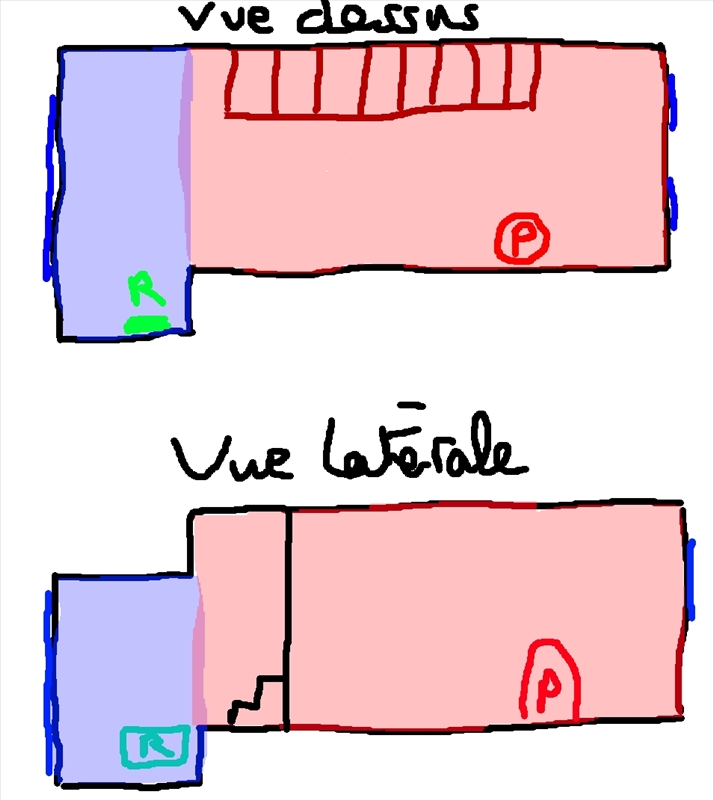

Comme ça parlais un peu chauffage ces derniers temps, je suis en train de me triturer les méninges pour palier un problème de chauffage dans ma maison. Si ça n'a pas sa place ici dites le moi :jap:
En fait j'ai une pièce un peu particulière avec un demi niveau. En haut, c'est la grande pièce de vie avec la cuisine salle à manger et là se trouve un poêle à pellet qui chauffe toute la maison (110m2, un étage).
En bas se trouve le salon qui fait environ 13m2, en peu en long (5.5x2.5 grosso modo) et avec la maxi baie vitrée qui donne sur la terrasse/jardin.
Le problème que j'ai c'est que dans la partie salon (en contre bas donc), j'ai plus de mal à chauffer et j'ai un écart de température d'environ 2 à 3°C selon la température extérieure. C'est un peu gênant pour un salon, d'autant que comme je ne chauffe pas à plus de 20°C la pièce principale, 17°C pour regarder un film c'est limite (bon surtout pour ma femme, moi je m'en fout, je bout constamment :o )
Les deux parties de la pièce sont vraiment ouvertes complètement l'une sur l'autre, je vais faire un paint, ça sera peut-être plus parlant:
https://rehost.diberie.com/Picture/Get/r/84517
Je comprends ce qu'il se passe, étant donnée qu'il y a un décrochage au niveau du plafond, la masse d'air chaud reste coincée et aura plus tendance à remonter dans les chambres qu'à aller dans le salon, ce qui me va bien, il fait 18 dans les chambres à l'étage c'est parfait. Mais j'aimerais bien avoir un peu plus chaud dans le salon.
Mon idée, ça serait de mettre un radiateur électrique simplement pour rattraper ces quelques °C et uniquement le soir, disons de 17 à 23h pour être large et au plus dur de l'hiver.
Est-ce que vous pensez que c'est une bonne idée ? Ma crainte c'est que la chaleur se barre aussi au dessus :( Mais je me dis que si le reste de la pièce est déjà chaud, ça devrait simplement rester dans son volume de froid non ? Ou ça va pousser le froid plus haut ? Ou je ne sais pas ? C'est pas simple...
Pour 13m2, avec une hauteur sous plafond réduite de ~2m30 je dirais, un 1500W devrais être suffisant pour rattraper ces 2-3 °C ?
Je regarde des radiateurs inertie double coeur céramique avec film chauffant, ça a du sens pour mon usage ? À priori ça chauffe vite et ça fait un peu d'inertie quand même pour avoir une chaleur un peu moins sèche...
Bon je peux aussi essayer cette année, c'est pas pour ce que ça coûte un radiateur élec... mais dans le cas où ça ne fonctionne pas, je ne sais pas comment régler ce soucis.
Merci pour vos avis éclairés si vous en avez :jap:
