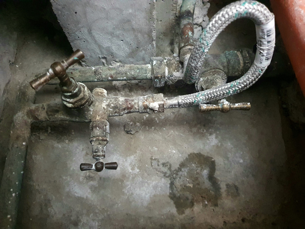

L'arrivée se fait par la droite de la photo, avec la vanne principale, puis T avec distribution dans la maison et vers l'extérieur avec une vanne d'arrêt, une vanne de purge, puis un flexible.
Je n'ai pas de fuite actuellement mais la vanne d'arrêt du robinet extérieur est HS.
https://i.postimg.cc/SRhF22f8/20220821-185314.jpg
Je ne suis pas plombier, mais je sais changer une vanne, faire une étanchéité à la filasse ou sertir du multicouche.
La vanne d'arrêt du circuit extérieur sans soudée, il faudrait que je me contente simplement de changer le presse étoupe? Ensuite, l'accès vers le tuyau extérieur me semble trop en angle droit pour du multicouche, obligé de faire une brasure?
La vanne principale, c'est un diamètre standard?
L'accès est pas franchement évident non plus.
Merci bcp pour vos conseils.
Pas facile, je toucherai le minimum mais il faut être sûr que le vieux se démonte bien et d'avoir le même pour le remplacement !
Tu peux peut-être passer par un bouchon après avoir nettoyé/dégrippé/démonté la tète du robinet pour avoir le temps de trouver exactement ce qu'il faut ...
Remplacement de la tresse par un équivalent en multicouche ou cuivre si tu n'as pas confiance dans la tresse.
