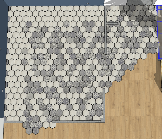

n°66420948
chevket
Posté le 25-07-2022 à 17:06:16  profilanswer
andre1980 a écrit :
La question polémique de la soirée :
Ça sert à quoi de perdre du temps à modéliser la maison/appartement en 3D hormis se masturber sur les internets ? Ce temps ne serait pas mieux à être utilisé pour être sur place et rénover le bien ?
Perso j'utilise juste un carnet pour faire les plans 2D des pièces technique (sdb, cuisine et buanderie) pour voir l'emplacement des meubles sanitaire et y définir les côtes à reporter au sol.
Les logiciels 3D de modélisation qui font que des pièces rectangulaires ou carrées ? Ca sert à rien. Le soft de modélisation 3D, ça a plein d'usages :
- emmerder le carreleur en lui fournissant le plan de pose :
https://i.ibb.co/TMspfWW/image.png
- faire sa propre conception de cuisine (à partir de modules de cuisine IKEA détournés de leur usage courant par exemple)
https://i.ibb.co/WKbDXYJ/Cuisine-3-D.jpg
ou encore faire son plan de pose de terrasse pour savoir combien de bois acheter exactement, ce qui n'est pas négligeable quand on est en pleine pénurie de bois ?
ou encore comment positionner ses arbres dans son jardin, pour identifier la meilleure exposition au soleil des arbres et la meilleure couverture de la façade au sud ?
Pour l'usager qui ne maitrise pas les outils, c'est clair que c'est de la branlette, mais pour ceux qui connaissent un peu comment ça marche, c'est vraiment utile, surtout maintenant que tous les fournisseurs de matériaux fournissent aussi les modèles 3D.

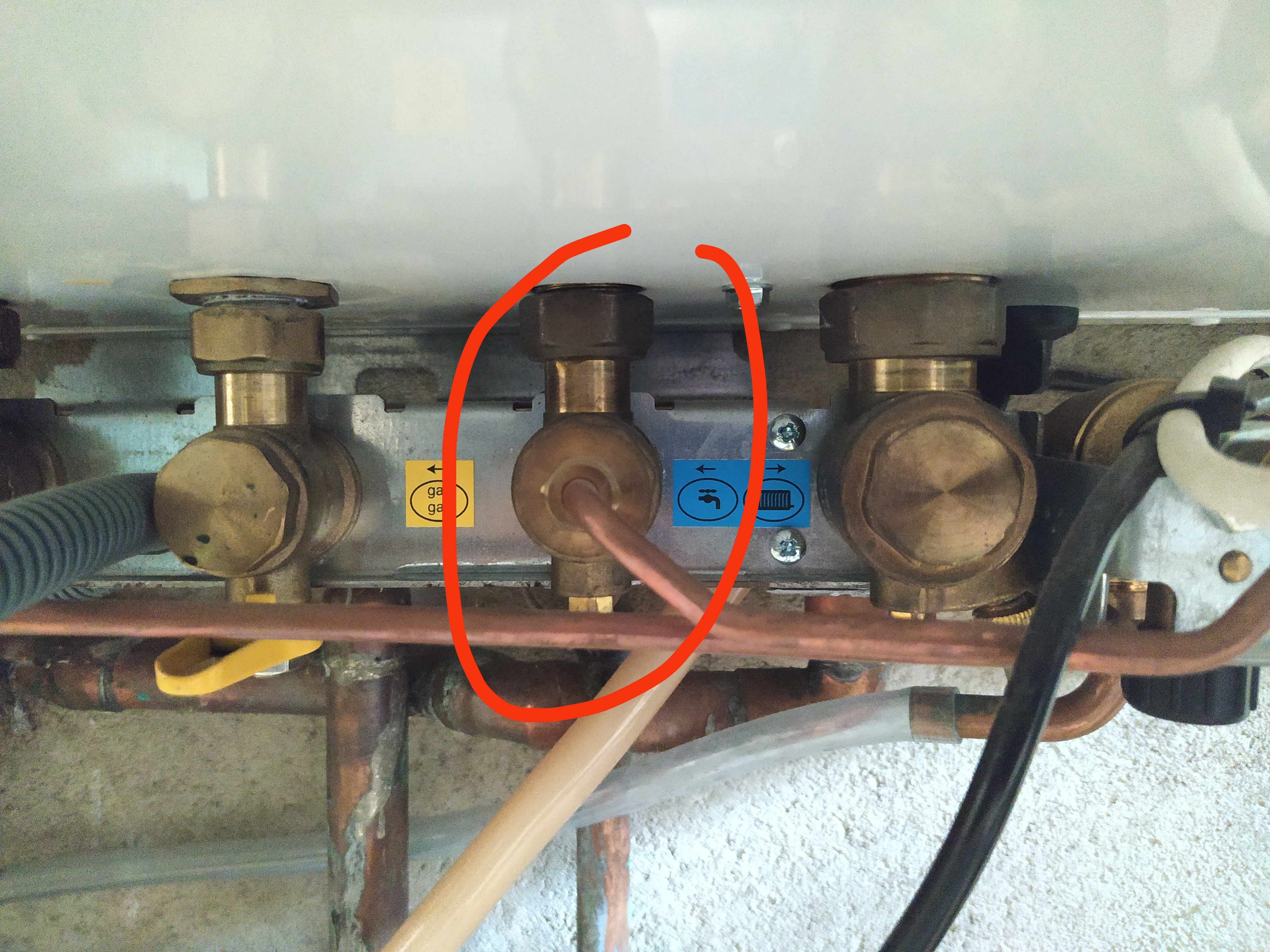

Bonjour, j'ai trituré un peu (sans faire le bourrin hein) mes tuyaux d'eau froide relié à ma chaudière gaz.
Malheureusement, maintenant j'ai une petite fuite goutte à goutte au niveau du raccord de l'arrivée d'eau froide à ma chaudière : https://rehost.diberie.com/Picture/Get/r/81117
Je suis bon à couper le générale, purger le réseau, dévisser le raccord et voir ce qu'il se passe? :(

Posté le 26-07-2022 à 10:19:04  profilanswer
Tu as tenter de juste resserrer a la clé ?

Posté le 26-07-2022 à 20:09:05  profilanswer
La fuite vient d'où très précisément ?? Il y a plusieurs raccords sur la partie entourée.

toutsec
Posté le 26-07-2022 à 20:11:19  profilanswer
Effectivement, un peu de clef à molette à résolu le problème :whistle:
Edit: en arrière-plan, brasures coulantes bien honteuses, au passage :o
C'était déjà là quand je suis arrivé... De toutes manières, trouver un bon chauffagiste...
