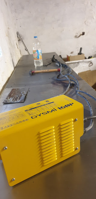

Carbon'R a écrit :
Non mais il généralise la marque à partir d'un exemple non sourcé. Mon E163 à des câbles de 1m/1m60 pour les électrodes
Mille excuses  :jap: Il s'agit d'un GYS Mi160P et pour moi, 1m, 1m60 c'est trop court. Sur le catalogue, ils donnent 4 m pour les cables. Ils ont donc bien du s'en apercevoir.
https://zupimages.net/up/22/29/pjod.jpg
Quant au TIG dont je parle, il s'agit du Gys TIG 220 DC. Au bout d'un mois, l'afficheur LED est deja a moitié mort, il faut appuyer dessus pour avoir l'intensité...  :sarcastic:
Pour info, je gère un parc de 5 TIG, 8 MAG et 3 EE de marque GYS, je ne recommanderais pas cette marque pour toutes les raison sus citées. Pourquoi j'en ai autant alors ? Il s'agit de dotation de la région, je n'ai pas le choix de la marque, comme tu l'as si justement dit, c'est fabrication francaise et c'est un point majeur des appels d'offre administratifs (ce qui n'est pas vraiment une mauvaise chose) depuis que SAF n'est plus SAF, j'ai aussi des problèmes avec les postes AirLiquide

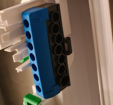

Hello les bricolos !
Enedis viens d'installer de nouveaux câbles sur mon DB pour l'installation de mon tableau électrique (Merci à eux).
Après son départ, je me rends compte que l'embout proposé est carré :
https://files.forumconstruire.com/images/62/62dc4bb818a13-stor-62dc4bb753fd9536679.png
Alors que les peignes de mon tableau ne propose que des "prises" rondes :
https://files.forumconstruire.com/images/62/62dc4be71b8c4-stor-62dc4be688500197173.png
Comme on m'a appris a ne pas mettre de carre dans des ronds quand j’étais petit, je me demande bien quoi faire  :lol:
Est-ce normal ?
Si oui comment assurer un contact correct, en écrasant via serrage prononcé ?
Si non, comment résoudre ce problème ?
Merci par avance pour vos lumière, en tout cas j'ai bien l'impression que les câbles VRH07K avec embouts proposés sur le net sont également carrés
n°66410064
kronoob
Posté le 23-07-2022 à 22:14:03  profilanswer
C'est normal. Pas de soucis à visser le câble avec son embout dans le bornier.
Normalement, une vis de bornier se sert au couple (information fournie par le fabricant du bornier ou du tableau et que tu devrais trouver dans la notice). Mais pour ça, il faut un tournevis dynamométrique et je doute que tu ais ça sous la main vu ta question.
Donc tu sers mais pas trop. :o
Message édité par kronoob le 23-07-2022 à 22:15:37

Adesfire1
Holy Moly!
Posté le 23-07-2022 à 22:40:51  profilanswer
Merci les gas, mais justement j'ai commandé le tournevis qui va bien ce soir en anticipant votre réponse ;)
Je savais coté DB (4 newtons) mais je pensais que les embouts devaient avoir la forme de la prise dans laquelle ils vont se connecter.
Malgré vos réponses je trouve toujours cela curieux,ou alors faut serrer comme un malade pour que le carré prenne la forme du rond :D
