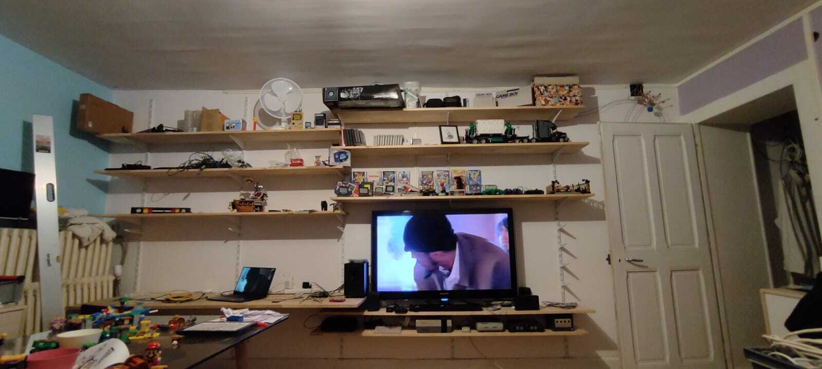

C'est très bien oui, et si tu veux vraiment mettre du poids, tu prends des crémaillères doubles et tu mets une vis dans chaque trou et roulez.
Je me suis fait un bureau chez moi il y a peu de temps :
https://zupimages.net/up/22/24/ahay.jpeg
Depuis c'est plein de haut en bas :o

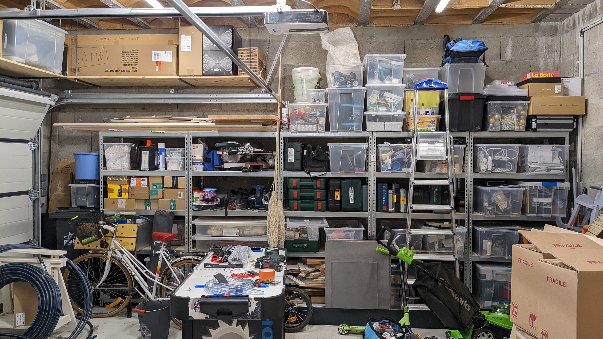

libussa a écrit :
le nombre de mètres linéaires importe peu, suffit d'ajuster le nombre de crémaillères en fonction du poids et de l'épaisseur de tes étagères
Et on fixe à chaque trou!
Tu peux y aller, ça bouge pas…
https://img3.super-h.fr/images/2022/06/13/snapshot_1622650073a5c3c06f084d4ae4.jpg

lancevo7 a écrit :
Petite question etagere garage
Je voulais equiper mon sous sol sur une longueur en etagere
Pour ca je voulais faire un truc massif en bois avec planche + poteau etc
Mais au final j'ai regarder les cremaillères double style leroy merlin, ca l'air de supporter du poid...
au final c'est pas aussi bien ?
Si tu n'as pas de contrainte de dimension particulière, perso je recommande de mettre des linéaires d'étagères dites 'charges lourdes' qu'on trouve régulièrement à 20 ou 25 balles pour 1m de longueur dans les GSB ou même les supermarchés. C'est parfait pour un garage je trouve. Tu peux y mettre énormément de choses, ça tient du lourd, tu peux les enchainer pour en mettre 3, 4, 5, 6, 7... ou 25 mètres.
Exemple chez moi :
https://zupimages.net/up/22/24/63mc.jpg
Chaque étagère mesure 180cm de haut, 92cm de large et 46cm de profondeur mais il existe d'autres dimensions. 20€ l'étagère.
Et j'ai la même chose un peu plus court sur l'autre mur en face.
Ca n'a pas suffit j'ai du ajouter des étagères suspendues au poutrelles.  :D
Assez content aussi des mes 4 tubes LED LIDL. J'ai enfin une belle lumière bien homogène et agréable !  :love:
Ne pas faire attention au bordel, c'est un garage et je stocke 2-3 affaires d'une copine qui vient de déménager.
Notez le bel établi au centre !  :o (en vrai le mien fait un peu plus de 2m² mais il est hors champs là).
à voir si tu bricoles ou pas et le tarif des étagères en magasin, perso j'ai fait ça chez moi avec des planches, des encadrements en bois et un paquet de vis :
https://img.super-h.fr/images/2022/06/14/3bb8cfd247eada970e8c15b5e55fcf8c.jpg
