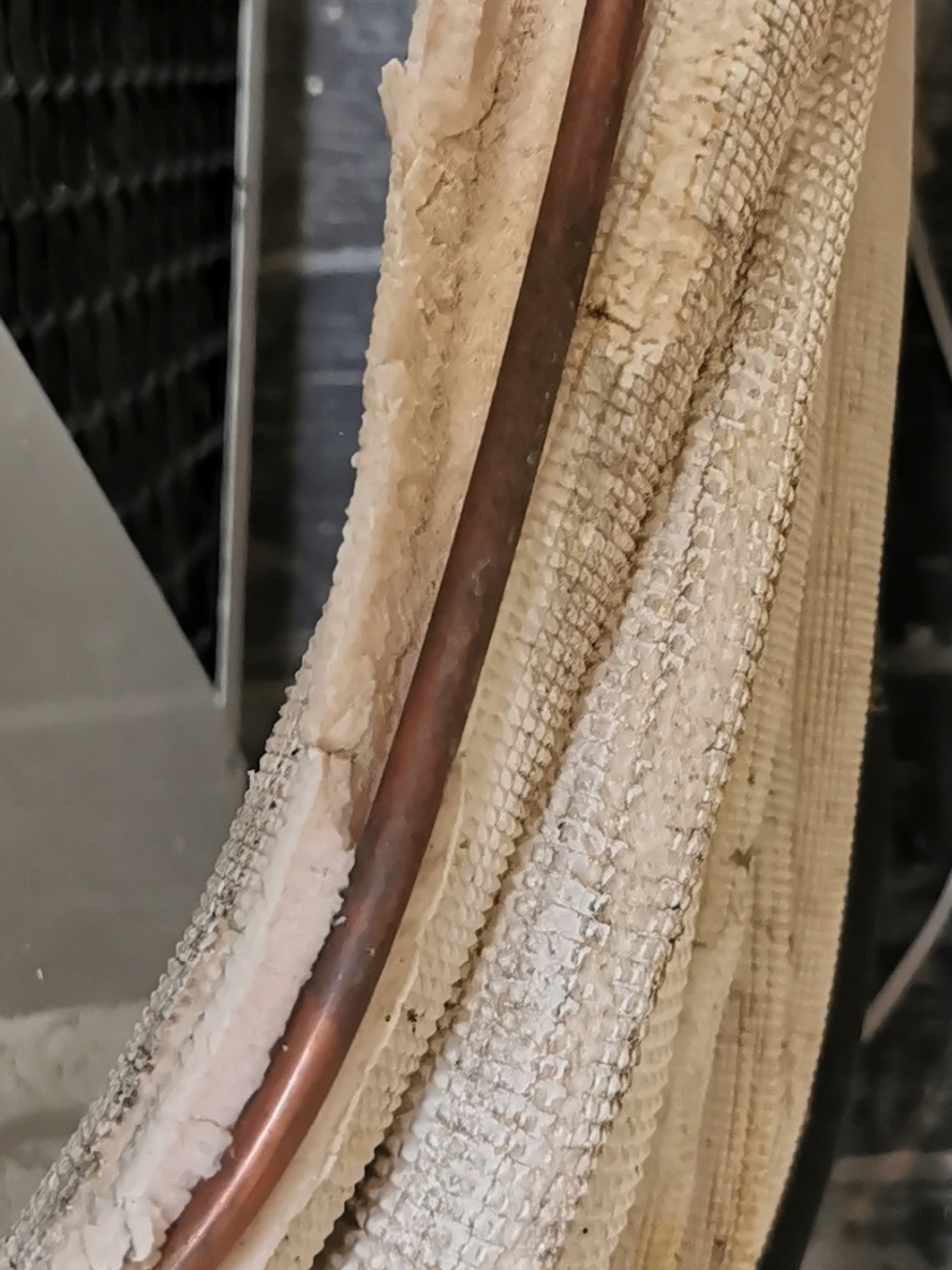

Posté le 12-06-2022 à 17:39:03  profilanswer
L'une des gaines qui sort de ma pompe a chaleur se désagrège :
https://rehost.diberie.com/Picture/Get/t/75526
Une idée d'où retrouver quelque chose d'équivalent à neuf ?

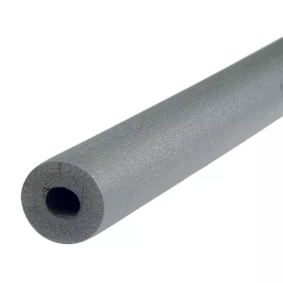

Je sais qu'on trouve facilement ce type de manchon en GSB mais ils semblent davantage prévus pour l'ECS en intérieur...
https://rehost.diberie.com/Picture/Get/t/75527
Au besoin, je suis ouvert à un HB si ca permet de ne pas mettre 20 balles dans un manchon hors de prix :o
Récupère un peu d'amiante, les gens seront super contents de s'en débarrasser et niveau isolation c'est top.
et puis ça ne vieillit presque pas !   :lol:
J'ai mis ces manchons premier prix ça fait le job. Et quand il tombe en poussière au moindre contact tu le changes, c'est pas pour ce que ça coûte
