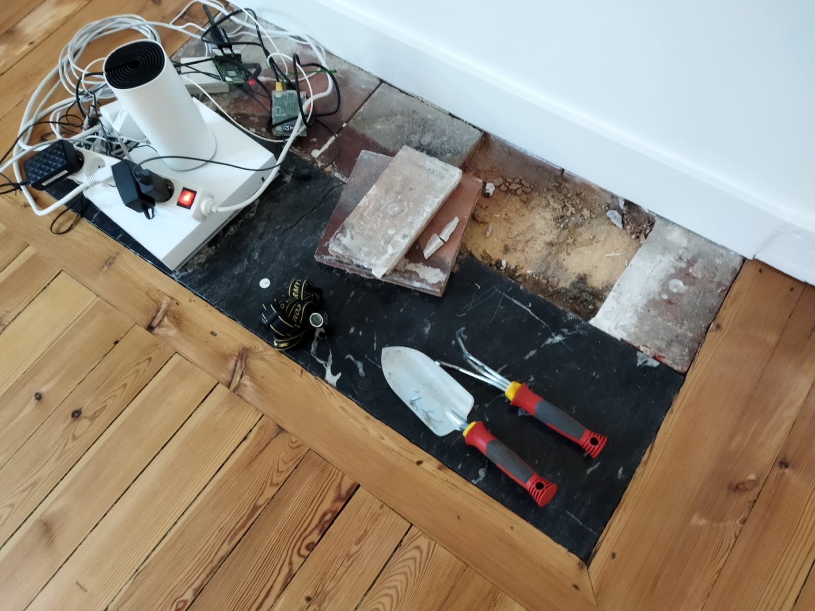

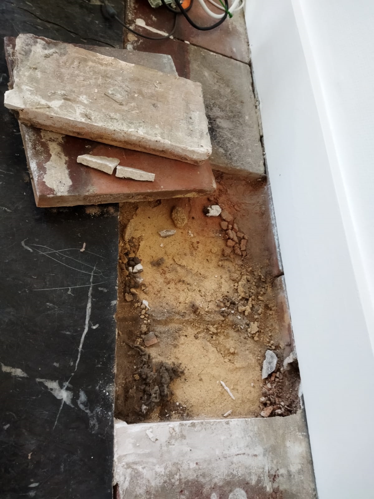

Bonjour,
J'aimerais enlever les pierres de cette ancienne cheminée (bouchée, les pierres sont toutes pètées) et mettre des pièces de pin massif (comme le reste du parquet). Je pensais mettre des lambourdes en dessous des lattes de bois.
J'ai quelques questions :
- je colles simplement les lambourdes aux lattes ?
- surtout, comment bien faire le niveau car il y a une sortes de mortier (donc dur) qui n'est pas super droit bien sûr. Du sable ?
Merci :jap: https://rehost.diberie.com/Picture/Get/r/75234
https://rehost.diberie.com/Picture/Get/r/75235
Message édité par toutsec le 09-06-2022 à 21:05:06

Posté le 10-06-2022 à 14:55:16  profilanswer
enleve un maximum ce qui n'est pas stable (sable et pierre et poussiere)
et cimente puis faudra ptet mettre des lambourdes mais faudra les bonnes épaisseurs
Blablaté par Harko
