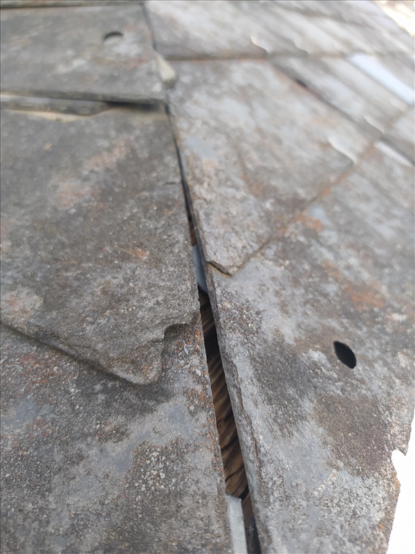

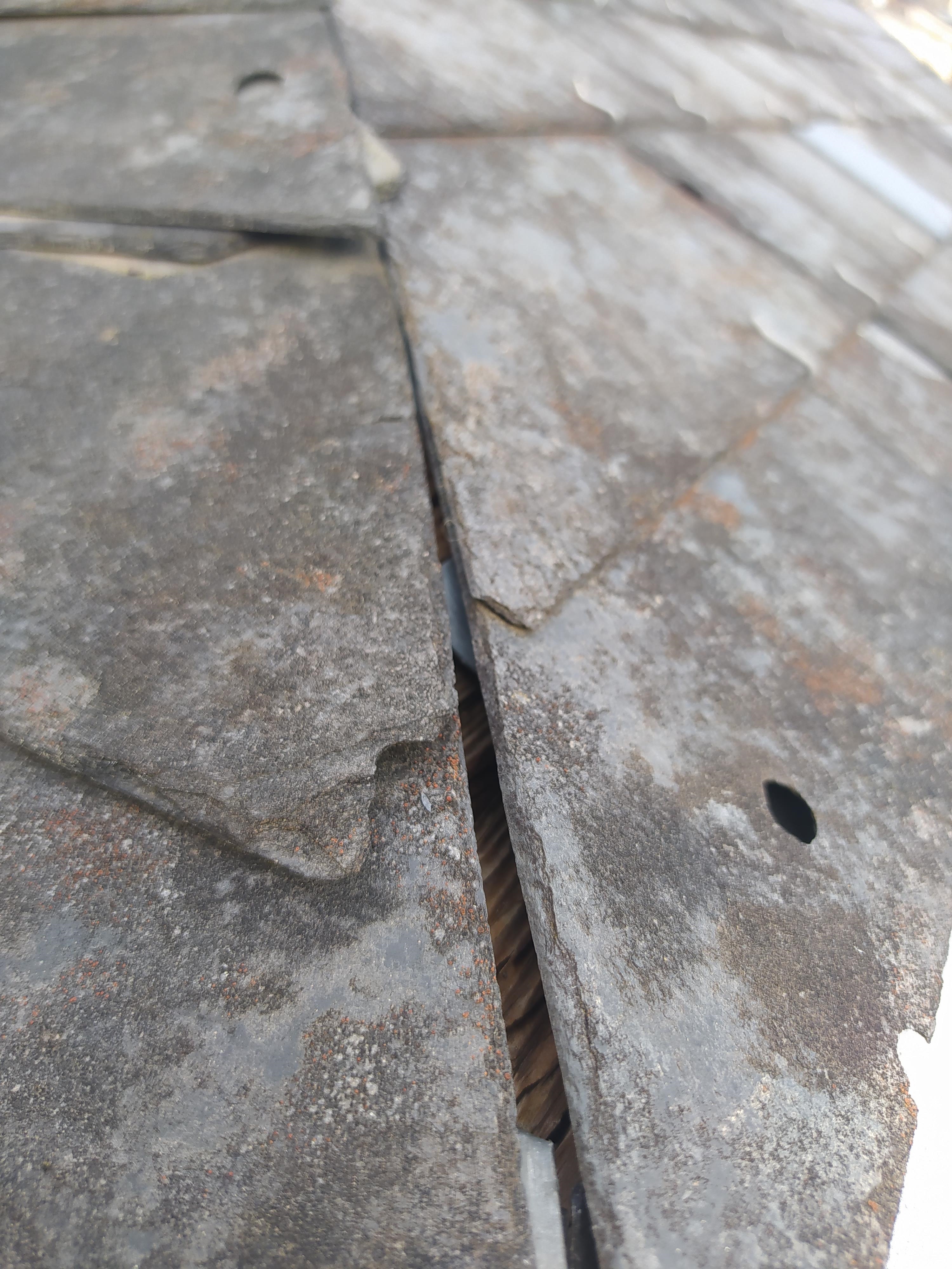

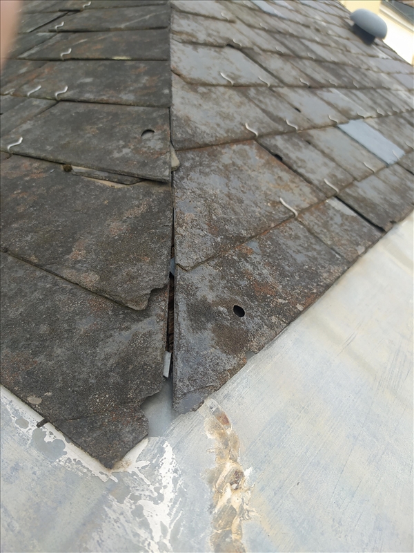

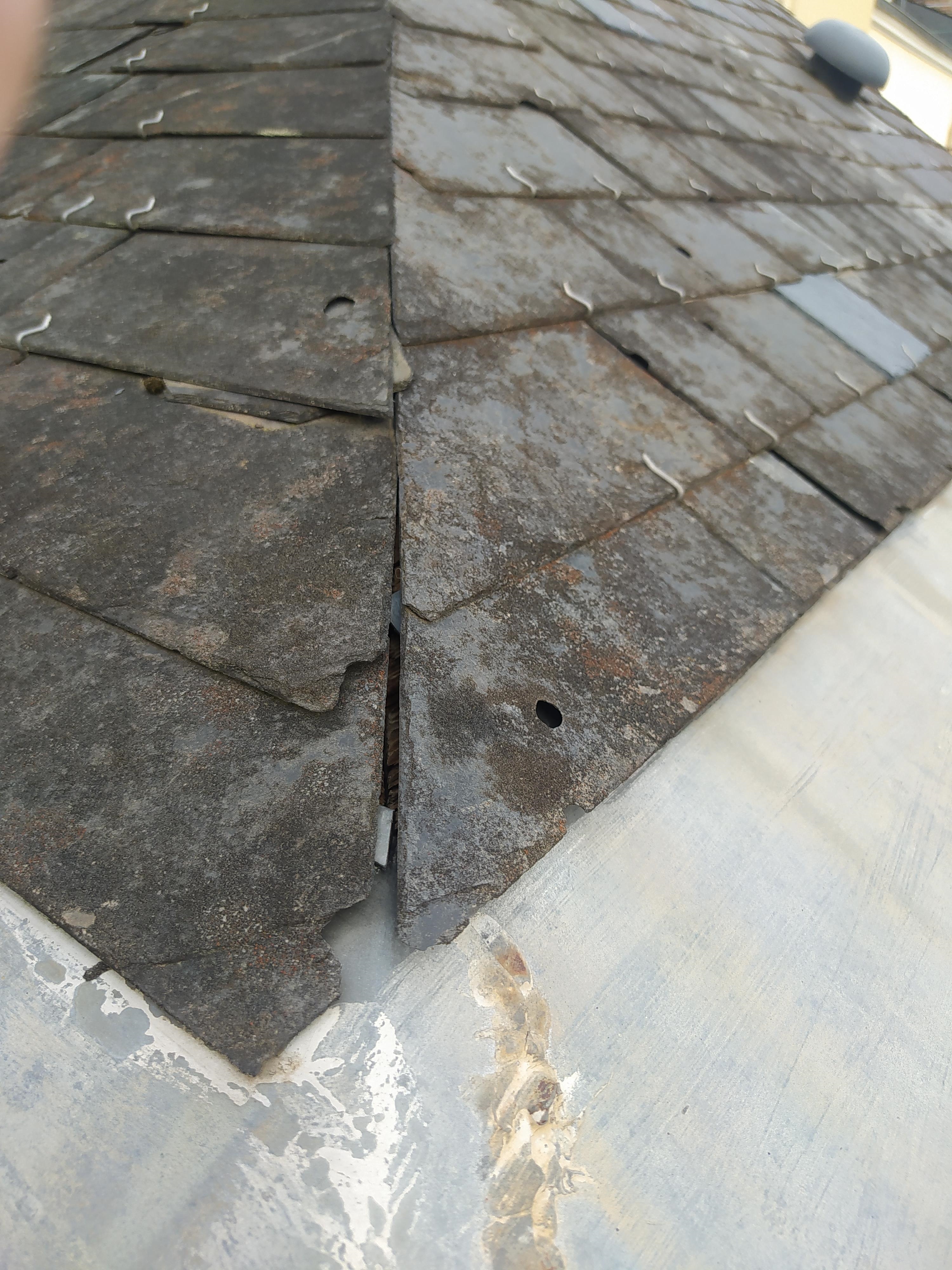

Bonjour,
J'ai regardé un peu le toit de mon extension et sur un arête, il y a un jour et du coup on voit le bois/charpente. Nous sommes d'accord que ce nets pas normal ? Merci :jap:https://rehost.diberie.com/Picture/Get/r/73223https://rehost.diberie.com/Picture/Get/r/73224

Il y a des trous aussi  [:clooney2]

C'est pas normal.
Glisse un morceaux de zinc ou de plomb pour cacher la fente.

Edit : ça peut être dû à quoi ? Mal posé ou simplement le temps qui passe ?

Y a diverses techniques pour faire les arêtiers avec des recouvrements spéciaux ou une rigole tout du long par exemple, surtout en ardoise où c'est chiant car t'as pas de tuile arrondie comme en terre cuite par exemple, et là visiblement, il manque des éléments dessous. T'as accès par l'intérieur pour voir les infiltrations ? Car c'est clair que ça doit pisser par là.
