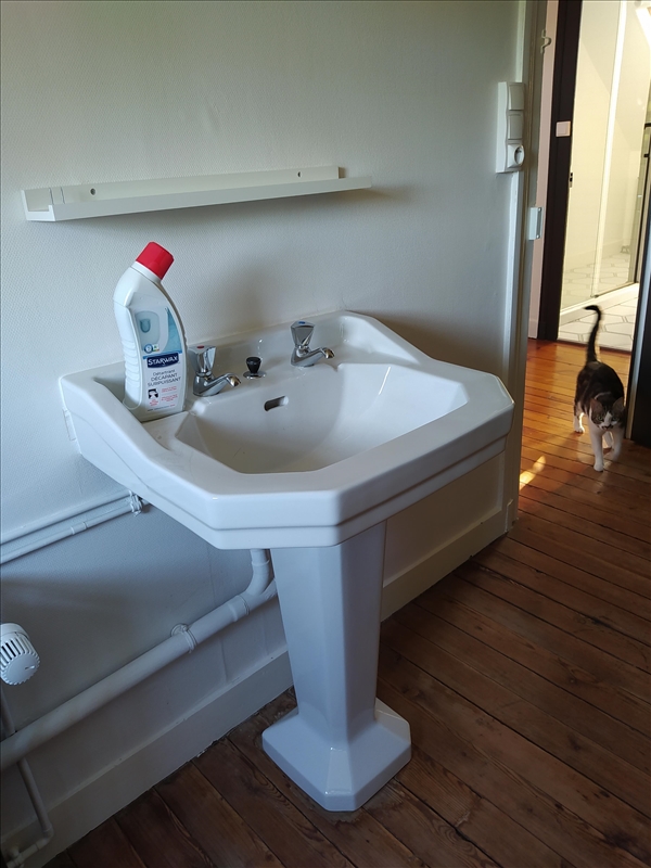

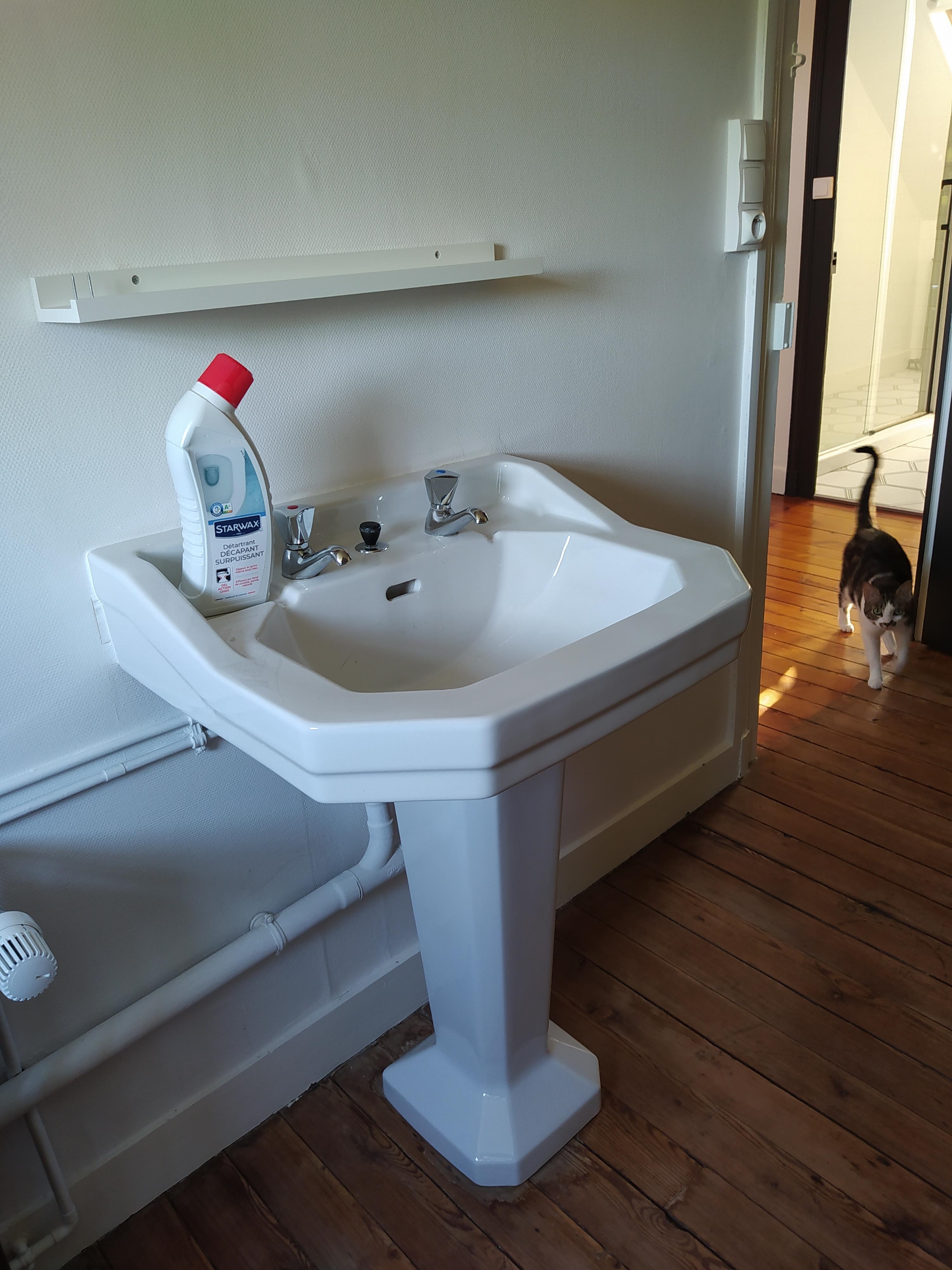

Bonjour,
J'ai commencé à enlever ce lavabo. https://rehost.diberie.com/Picture/Get/r/73111
J'ai cependant une question concernant les arrivées d'eau (en métal) et le conduit d'évacuation (en PVC).
Comment feriez vous pour enlever ces tuyaux du mur ? Scie à métaux et scie à plastique et en avant la musique ?
Merci.

Multi tool  :O

Slt,Scie à métaux pour tout, et couper les cuivres l'un aprés l'autre c'est plus facile.

Très beau lavabo je trouve
