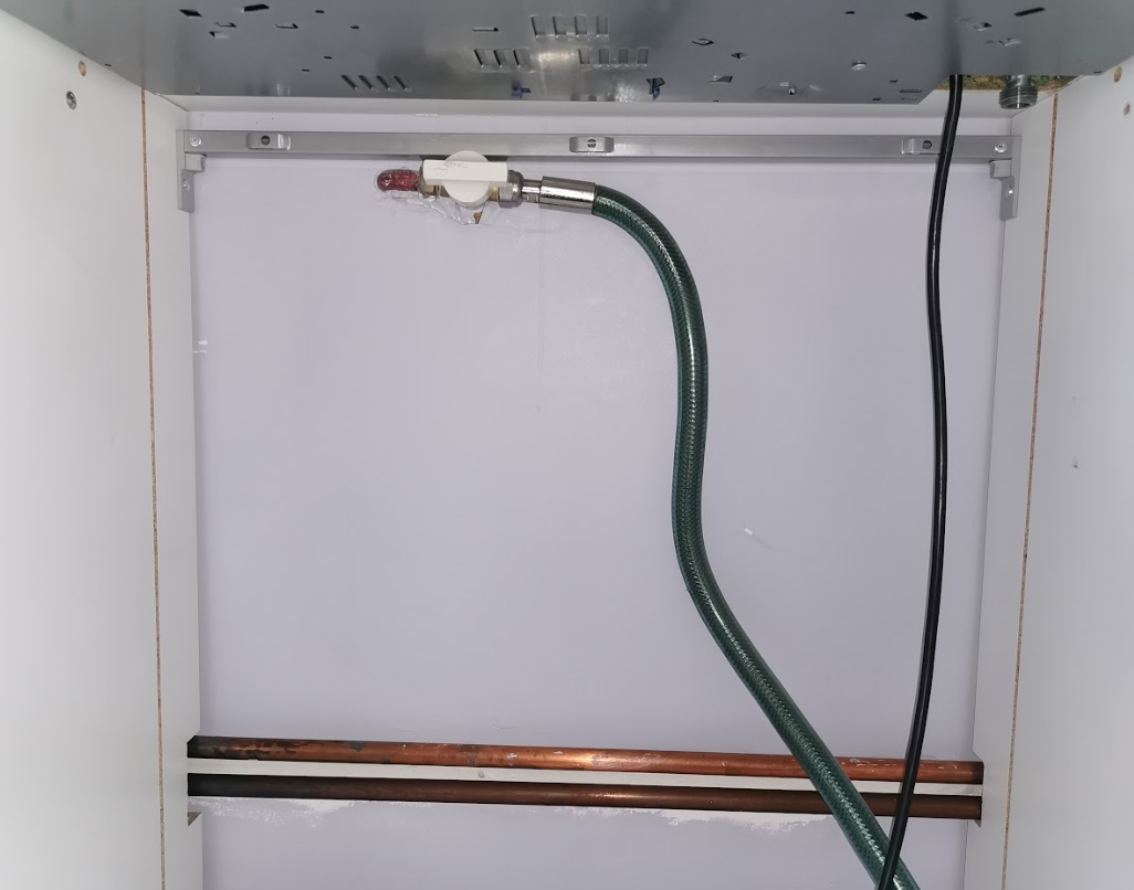

Je suis proprio d'un appartement que j'ai occupé quelques années, avant de le mettre en location l'année dernière.
En vue de la location, j'avais évidemment fait réaliser les diagnostics. RAS à l'exception d'une anomalie que je savais présente :
https://rehost.diberie.com/Picture/Get/f/72745
En l'occurrence, il s'agit d'une erreur de conception dans la cuisine : le robinet d'arrêt de la plaque de cuisson au gaz est situé... juste en dessous, dans la niche du four, et n'est pas directement accessible :
https://rehost.diberie.com/Picture/Get/f/72744
Les 1ers locataires viennent de partir (location meublée / bail de 1 an) et les nouveaux sont arrivés ce week-end. GRDF est intervenu hier pour l'ouverture des compteurs. Le technicien est reparti sans faire l'ouverture en raison d'une fuite de gaz après le compteur.
Je n'étais pas présent et n'ai eu qu'un retour imprécis des locataires. A priori, il a cherché à localiser le robinet de la plaque de cuisson et n'a pas aimé qu'il ne soit pas accessible. Il a passé maximum 10 minutes sur les lieux. Je ne me rends pas compte si ce délai est suffisant pour réaliser une recherche de fuite ?
Sans nier la possibilité d'une fuite (pourtant le souffre ça sent... et les précédents locataires n'ont jamais eu de souci), je suis sceptique. Les nouveaux locataires eux-mêmes ont eu le sentiment que c'est ce manque d'accessibilité du robinet qui a agacé le technicien, qui n'a pas forcément cherché à tester quoi que ce soit.
Il est parti sans leur laisser aucun avis de passage / rapport / fiche d'intervention, ce que je trouve un peu fort. Il a simplement dit que le propriétaire devait appeler un plombier et qu'il faudrait reprogrammer un RDV ensuite.
Pour que ce sujet du robinet n'en soit plus un, j'ai remplacé la plaque gaz par une plaque induction (par chance, une arrivée électrique adhoc était réservée pour). Un plombier viendra condamner le robinet demain et vérifier s'il trouve une fuite.
La situation reste stressante : une partie des conduits passent dans les murs / faux plafond. Est-ce que GDRF peut demander à ce que tout soit refait en apparent ?
Si quelqu'un a des conseils, tant en vue du passage du plombier demain que du second passage de GRDF je suis preneur  :jap:  :jap:
GAZ pour du locatif c'est de la connerie de toute façon, supprime l'abonnement de gaz complètement du logement et roulez. Tu remplace la chaudière par de l'électrique et roulez.
J'ai pareil (je suis proprio) : pas de vanne de coupure facile d'accès pour mes plaques de cuisson. Combien ça va te couter de mettre/déplacer ta vanne?

Oui, c'est probablement un bon conseil...  :jap: Je commence par les plaques de cuisson, mais dès la prochaine rotation de locataire, je vais essayer de prévoir 2 jours de travaux pour convertir chauffage et ECS.
Je ne la déplace pas, je la condamne, pour passer sur de l'induction. C'est plus facile à mettre en œuvre en urgence, ca va dans le sens de virer le gaz de l'appartement à terme, et d'un aspect commodité / esthétique... je ne vois pas où j'aurais pu la déplacer, en dehors du caisson d'à côté avec découpe de la paroi du fond. Bof...
