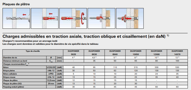

Laska- a écrit :
On est d'accord que les chevilles placo à visser, de ce type, c'est de la daube ?
https://www.castorama.fr/25-chevill [...] lsrc=aw.ds
J'ai essayé d'en installer quelques unes, la vis ne semble pas adapté au pas de vis, au bout d'un moment en vissant on visse la cheville dans le placo et tout se casse..
Les chevilles molly semblent bien meilleures.
Perso je suis fan des Fisher duopower
https://www.fischer.fr/fr-fr/produi [...] e-duopower
Ca s'adapte aux matériaux plein ou creux tout seul, j'achète plus que ça. Et quelques Molly si c'est pour des trucs spécifiques
Ca tient bien sur du placo ?
n°64870142
k-nar
Laqué.
Posté le 05-01-2022 à 20:01:11  profilanswer
Oui
https://img.super-h.fr/images/09dab47914dca6df4bbbfe7caa0b725d.png
12 kg par point de fixation sur le plus petit diamètre
