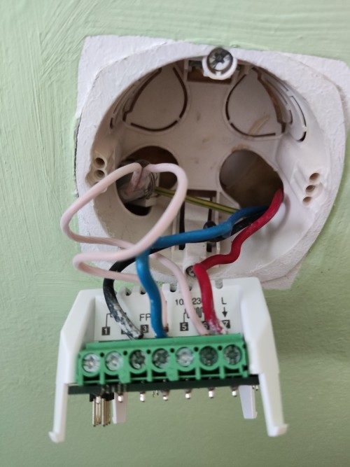

Bonjour,
si quelqu'un s'y connait en branchement de thermostat pour un plancher rayonnant électrique, voici mon branchement pour un DELTA DORE MINOR 12 pour un bureau de 7m2 :
https://img.super-h.fr/images/ef6523ad1c23f0b717d6e21f6541738a.md.jpg
Il est sur la même zone, au niveau du gestionnaire d'énergie DELTA DORE Calybox, que l'autre thermostat gérant le plancher chauffant du reste du RDC.
Pour ce bureau de 7 m², il y a 5 fils contre 4 pour le thermostat du reste du RDC. Les 4 fils au lieu de 5, c'est probablement lié au contacteur de puissance sur mon tableau.
Ce que je ne comprends pas, c'est que pour le thermostat avec 5 fils du bureau, le fil rose est sur le N (position 4) avec le bleu, il devrait être à la position 5 non ?

Une idée ? Sachant que 7m², je devrais être dans le cas inférieur à 2300W ?

Borne 4 et 5 doivent être shunté, donc ça change rien.

Ok donc 4 ou 5 ce sera pareil, merci bien

n°64878964
eeeinstein
Électricien au CERN
Posté le 06-01-2022 à 19:06:24  profilanswer
drainvac a écrit :
Salut, j ai acheté un boîtier extérieur plexo3 Legrand un rail 8 modules mais il n y a pas de terre. Existe il un bornier terre à fixer dans ce boîtier? Merci
Bornier terre din
n°64879039
drainvac
ici, ici c'est oyonnax!
Posté le 06-01-2022 à 19:13:16  profilanswer
Un bornier qui se fixe sur le même rail que les modules? Donc vertical?
*mon feed-back*
n°64879106
libussa
Posté le 06-01-2022 à 19:19:54  profilanswer
oui.
tu peux même acheter un support pour mettre des wagos direct dedans https://www.123elec.com/wago-adapta [...] 3-500.html
Tu peux aussi te passer de bornier, un tableau 8 modules tu devrais pas avoir 50 terres à connecter :o
Message édité par libussa le 06-01-2022 à 19:20:07
