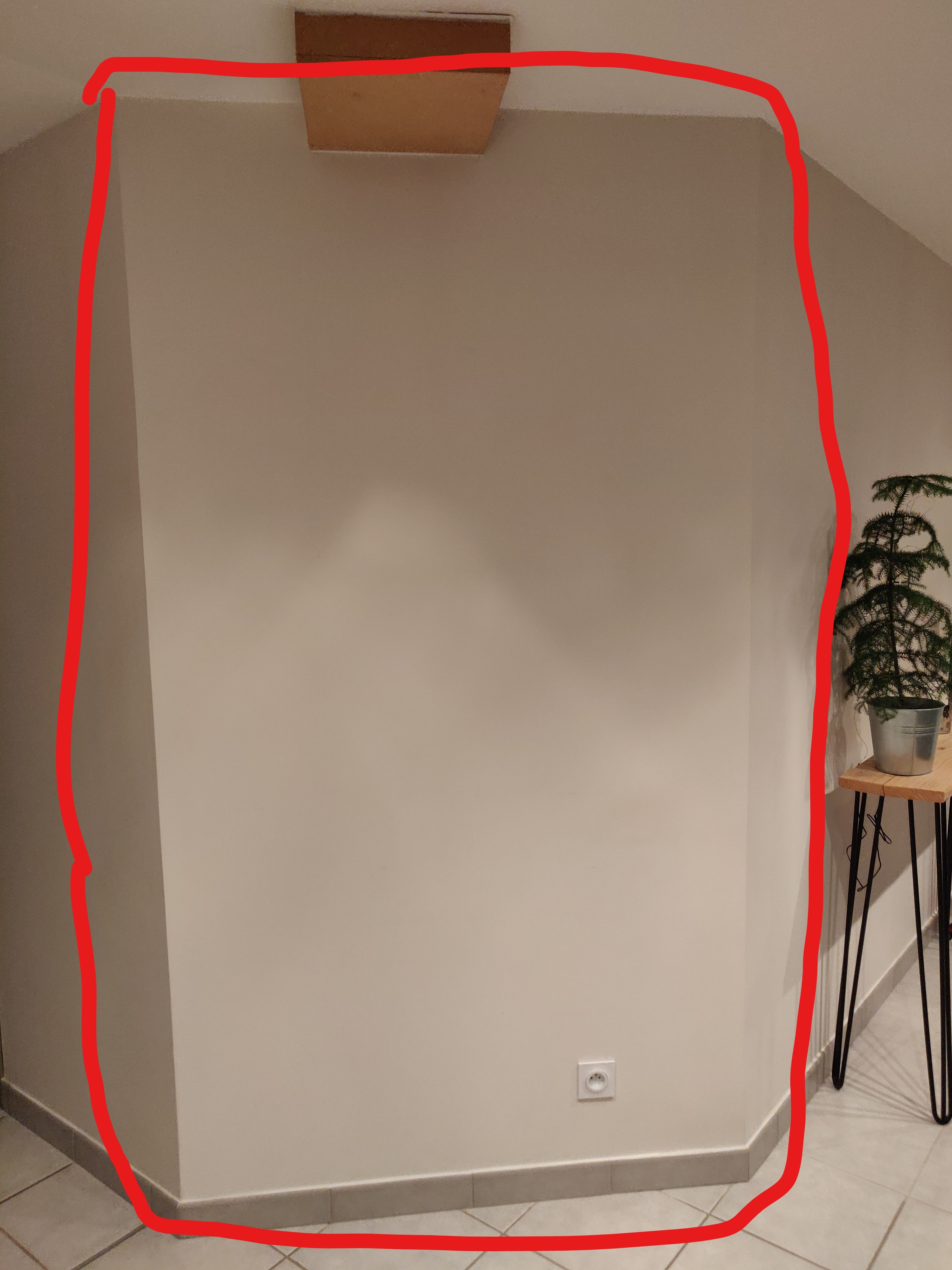

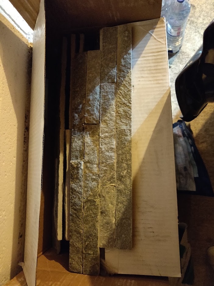

Bonjour à tous,
Je dois me lancer ce weekend dans la pose de parement sur cette petite partie de mon salon ( avant la pose d'un poêle à pellet ) , et j'ai un doute sur comment commencer, c'est à dire si je pars d'un coté ou au milieu ?
https://rehost.diberie.com/Picture/Get/t/57822
Pour info voici la forme de mes plaquettes (en Z )
https://rehost.diberie.com/Picture/Get/t/57823
n°64852634
eeeinstein
Électricien au CERN
Posté le 04-01-2022 à 09:58:47  profilanswer
Je commencerai au milieu perso
n°64853220
alb
Chaotic Good
Posté le 04-01-2022 à 10:56:53  profilanswer
Calepinage :o
n°64853275

Posté le 04-01-2022 à 11:01:15  profilanswer
pour ajouter un poil, je proposerai de tracer un ligne verticale au milieu et de l'utiliser comme point de départ.

sirius25 a écrit :
Bonjour à tous,
calepine à blanc pour te faire une idée
tu fais sauter la plinthe ?

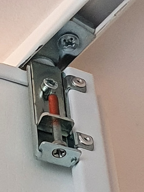

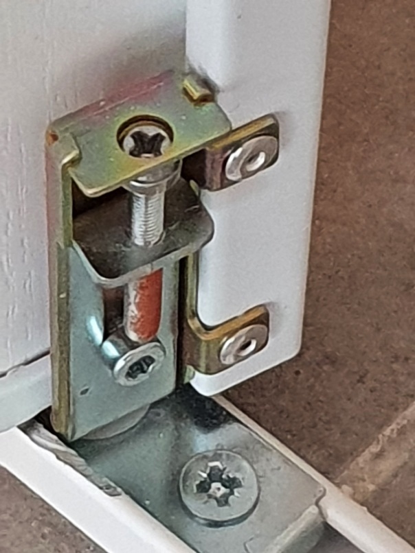

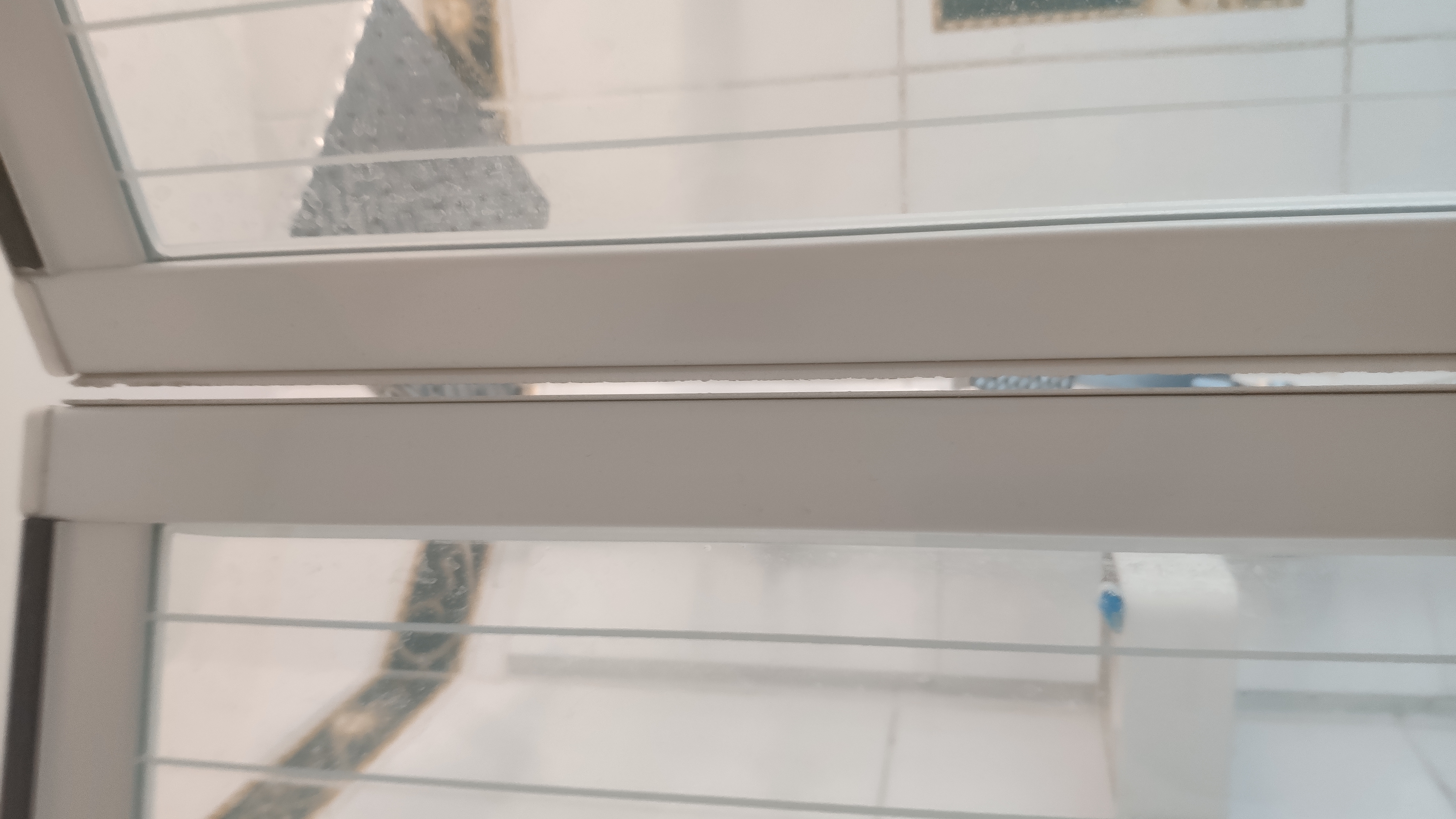

Bonjour !
j'ai une cabine de douche dont la porte commence à fatiguer (les 2 vantaux se séparent) :
Edith : rhaa les photos sont à 90° :o
https://rehost.diberie.com/Picture/Get/r/57834
https://rehost.diberie.com/Picture/Get/r/57833
j'oublie la possibilité de racheter une porte, vu l'âge, je ne trouverai pas la même référence.
De plus, je vends ma maison dans 1 an, donc refaire la salle de bain ce sera pour les prochains proprios
J'imaginais une solution à base de joint adhésif vu que j'en ai en stock, vous pensez que ça tiendrait ?
Quelles autres solutions pouvez-vous me proposer ?
Message édité par lyksyr le 04-01-2022 à 11:45:27

lyksyr a écrit :
Bonjour !
Scotch tissé blanc.
Tu vends donc RAF.
Message édité par eeeinstein le 04-01-2022 à 11:58:12

Posté le 04-01-2022 à 13:43:31  profilanswer
Non, elle sera masqué en partie par le poêle. Et j'ai vérifié au laser c'est bien droit.

lyksyr
Posté le 04-01-2022 à 15:06:43  profilanswer
eeeinstein a écrit :
Scotch tissé blanc.
Tu vends donc RAF.
Merci pour toutes vos réponses
Je vais tenter le hb
Mes ventes : http://forum.hardware.fr/hfr/Achat [...] 0837_1.htm

incubusss a écrit :
J'ai pu faire des photos des fixations
https://zupimages.net/up/21/52/npc3.jpg
https://zupimages.net/up/21/52/defs.jpg
Ça a pas l'air de se déboîter facilement  :sweat:
J'arrive après la bataille :o
C'est facile à sortir. Il suffit de débloquer la vis axiale (celle avec l'empreinte 6 pans) en la dévissant d'un quart de tour. Puis de tourner la vis avec l'empreinte cruciforme, ce qui va permettre de faire sortir le gond de son logement par translation de la partie métallique mobile. Quand le gond sera sorti, tu peux au choix tenter de sortir la porte ou de dévisser le deuxième si tu n'as pas assez de jeux pour pencher la porte.
Pour remonter, faire l'inverse.
