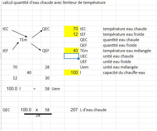

200L/douche ça me parait énorme. 2min pour rentrer sous l'eau et se mouillé, tu coupes l'eau pour te savonner, 2 à 3min pour te rincer et apprécié l'eau chaude. 5min à 20l min c'est 90l avec ton pommeau 18l/min. Après ce n'est pas parce que c'est annoncé 18l/min qui fait 18l/min selon la tuyauterie derrière..

donc avec 90 litres par douche rapide, il te faut un ballon de ??? litres pour une famille de 4 personnes  :pt1cable:
n°64845621
eeeinstein
Électricien au CERN
Posté le 03-01-2022 à 12:27:31  profilanswer
J'ai un ballon de 100l chez moi c'est suffisant. Surtout que 100l d'eau à 70°c avec la croix des mélanges, ça te fait pas mal d'eau à 40°c.
edit :
https://zupimages.net/up/22/01/lrxu.jpg
Message édité par eeeinstein le 03-01-2022 à 12:31:08
