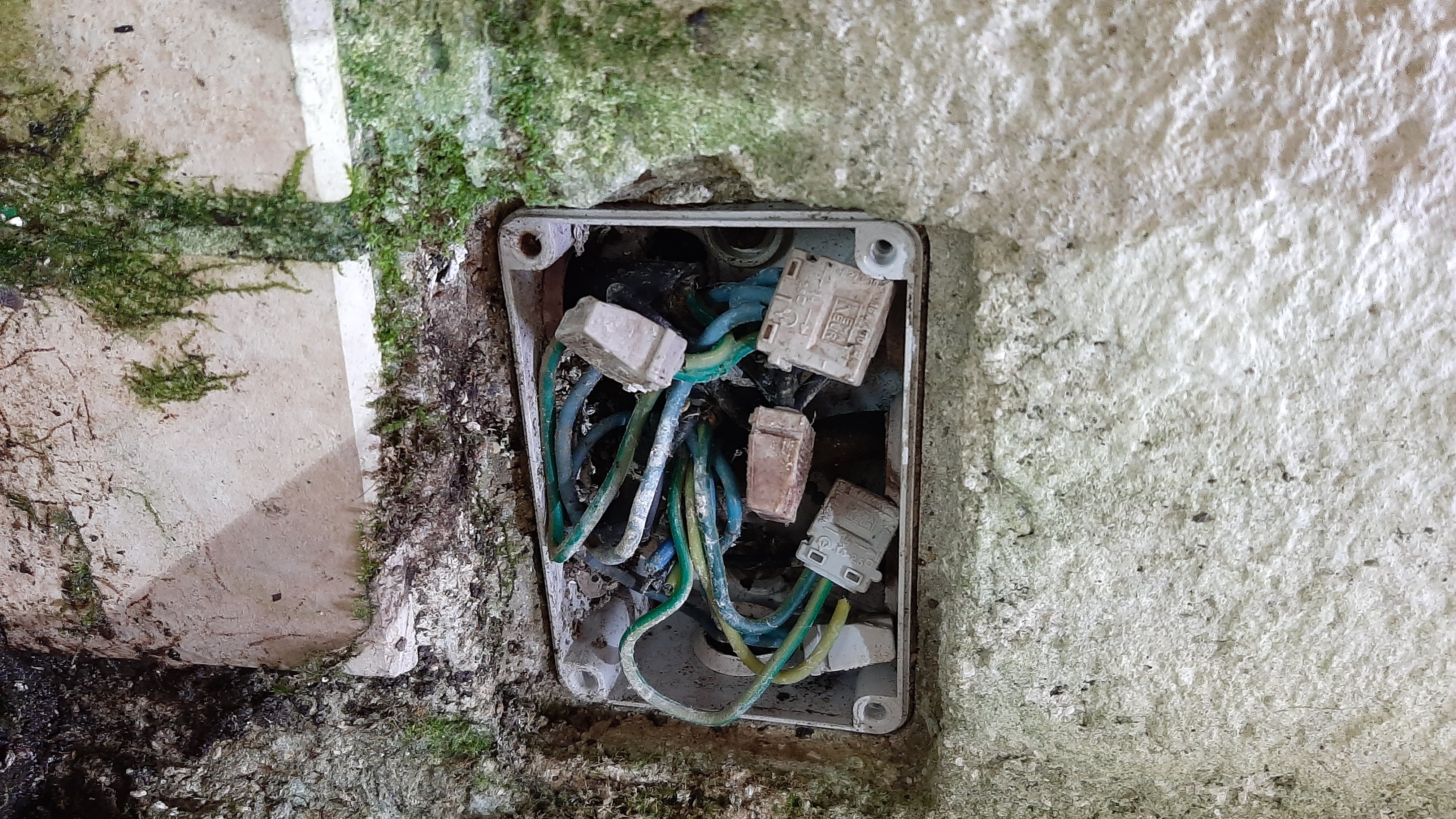

C'est des raccords permanents ça ou il y a moyen de les ouvrir sans couper les fils ?
https://rehost.diberie.com/Picture/Get/r/57654
n°64840348
eeeinstein
Électricien au CERN
Posté le 02-01-2022 à 16:34:48  profilanswer
Tu tires doucement en faisant des droite/gauche constant. Le fil va finir par sortir de la wago. Tire vraiment pas fort sinon tu galère.
Message édité par eeeinstein le 02-01-2022 à 16:35:10
