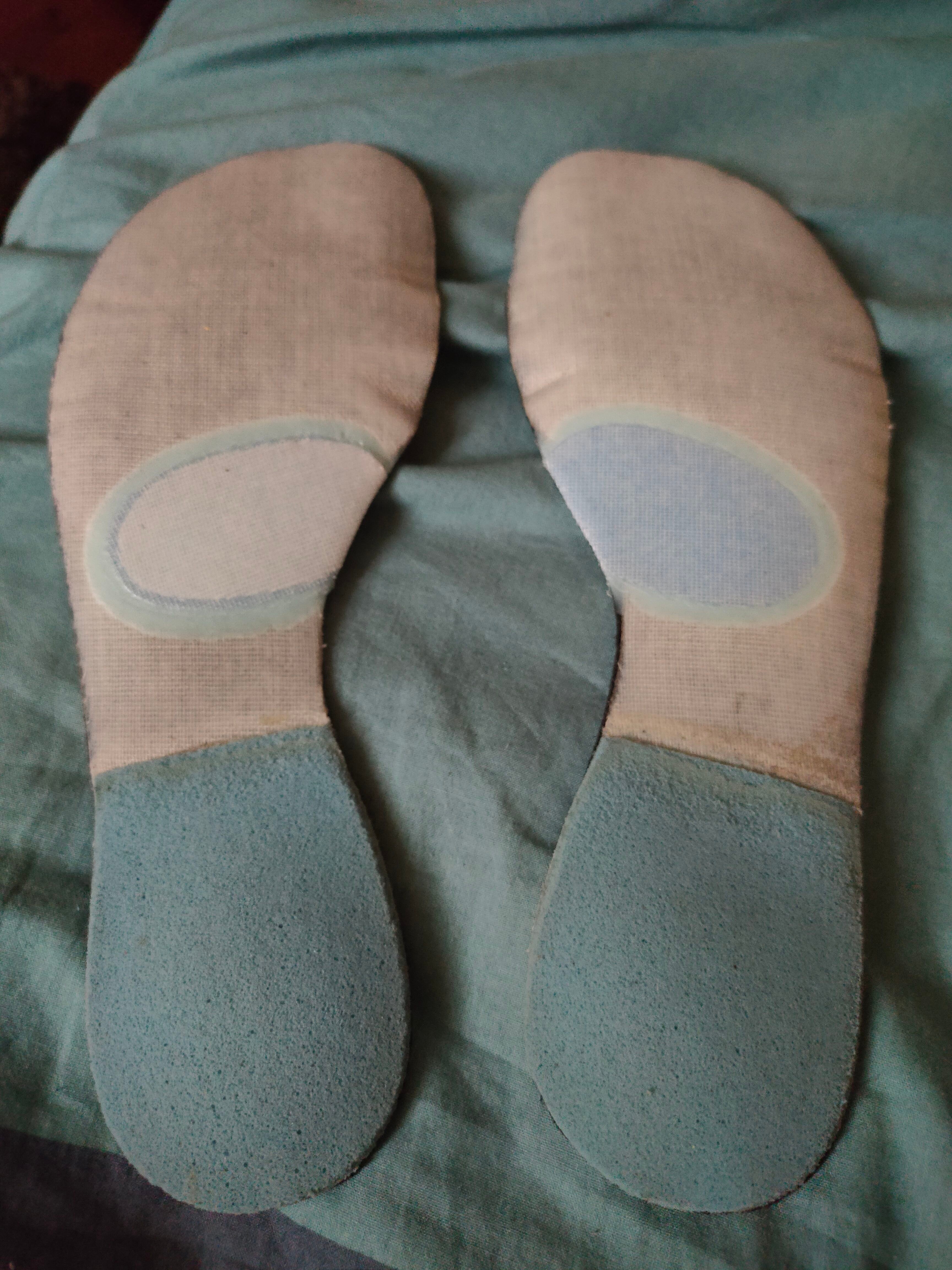

Dites le bricolage de chaussures c'est autorisé ?
Parce que j'ai eu des semelles orthopédiques hier et impossible de les faire tenir sur mes sandales
La spécificité mousse au talon éléments de correction au niveau de la voute
http://image.noelshack.com/fichier [...] 162142.jpg
Les sandales
Les semelles
http://image.noelshack.com/fichier [...] 155023.jpg
Les contraintes sont que je vais devoir changer assez souvent de chaussures

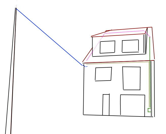

ryoo
Posté le 21-06-2021 à 09:32:44  profilanswer
Twiddy a écrit :
Je suis à la recherche d'idées (de préférence réalisables :D) et de conseils pour faire passer la fibre en aérien chez moi. La maison a été rénovée il y a une dizaine d'années, électricité comprise, sauf pour le câble tel et le câble de sonnette. Le premier est pris dans la façade et le second passe dans une gaine, cuite par le temps et refuse de bouger. Devant c'est bétonné donc pas de tranchée possible...
L'objectif c'est que la fibre arrive en bas à droite (dans le garage, dans le carré vert) mais le point d'attache actuel de la ligne tel est en haut à gauche (câble tel actuel en bleu):
https://zupimages.net/up/21/24/ge5r.jpg
 - Je ne veux pas faire courir un câble dans la maison dans les pièces habitables, en plus le trajet sera complexe vu le point d'attache et le point d'arrivée.
 - Lors de la rénovation, des gaines en rab (en vert) ont été installées du comble vers le garage donc le passage toit > garage est easy !
Solution 1 (en rose): Idéalement j'aurais voulu que le câble remonte dans le comble sous les tuiles, une fois dans le comble, plus de souci car j'ai des gaines qui vont jusque dans le garage, mais je ne sais pas comment faire pour passer le câble sous les tuiles, il n'y a que 50-60cm de largeur de toit sur ces pentes...
Solution 2 (en kaki): Passer le câble en façade, sous la gouttière puis le faire descendre, le long de la gouttière, puis percer la façade pour entrer dans le garage... Résultat plus cheap puisque le câble sera apparent... Je ne sais pas si on peut faire ça avec la fibre, si ?
Je ne sais pas quelles sont les possibilités offertes par les prestas qui installent la fibre, mais pensez-vous que ce soit jouable ?
Concernant le passage d'une gaine sous les tuiles, pensez-vous que ce soit réalisable ?
Un mix des deux solutions : arrivée à gauche, passage le long de la gouttière (dans les attaches de la gouttière, c'est discret) pour atteindre la droite de la façade et renvoyer la fibre vers les combles depuis ce point (ou rattraper ta gaine à ce niveau selon l'accès) ?
Sinon le long de la gouttière, il faut y fixer la fibre (rilsan / colson) pour faire propre. Sur les fixations de la gouttière par exemple, comme ça la fibre est derrière.
Après ça dépend aussi de la bonne volonté du technicien qui vient te poser la fibre :D
n°63265862
Ptit loup
Quand c'est flou, y'a un loup
Posté le 21-06-2021 à 09:50:57  profilanswer
Pareil que juste au dessus pour la proposition... sauf que je ne comprends pas bien ce que tu veux faire.
Si la fibre arrive, le but n'est justement de pas réutiliser ton cable téléphonique existant... donc pourquoi vouloir rattraper ton installation existante ?

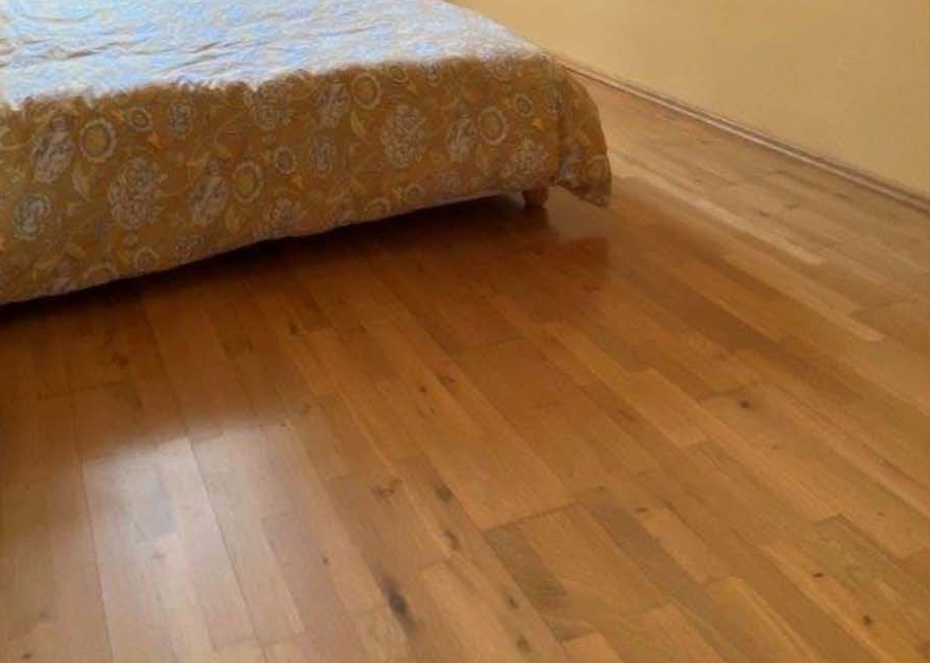

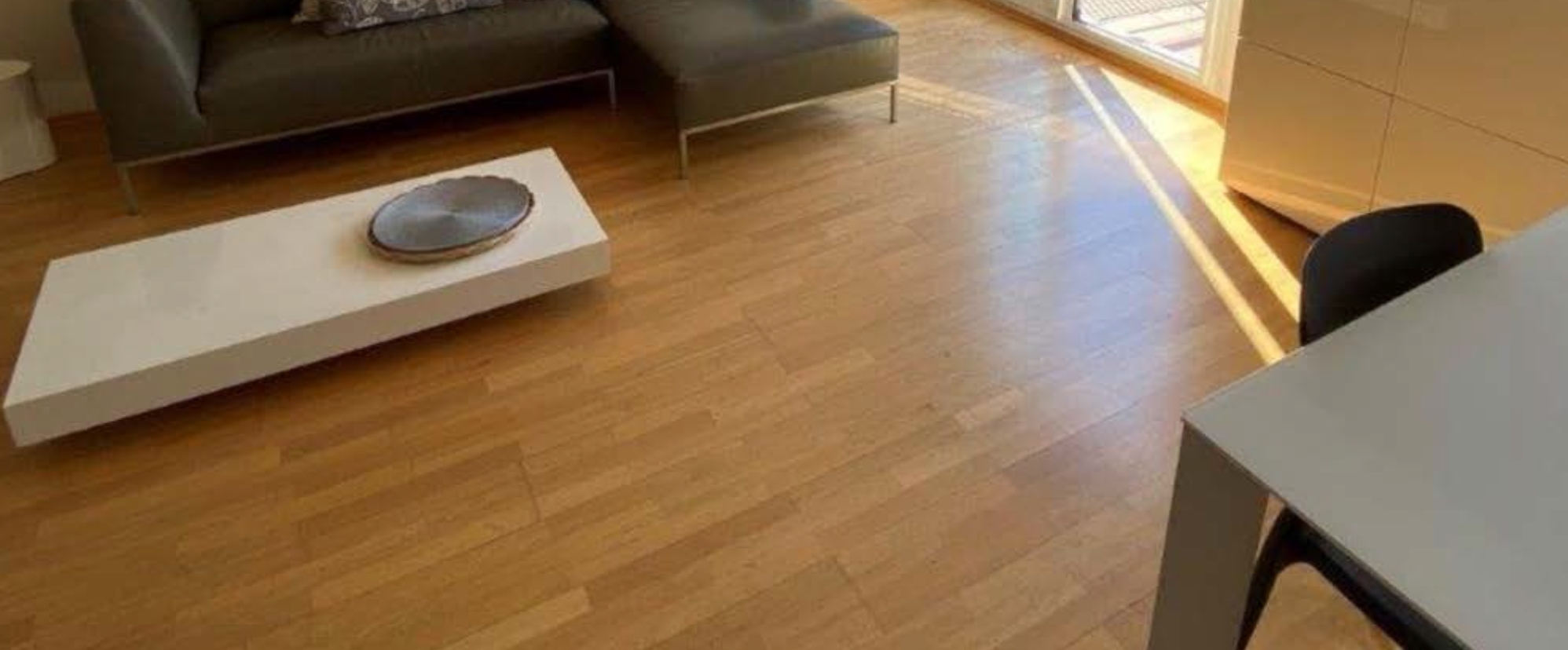

J'aimerais refaire le sol de mon futur appart. J'aimerais un sol uniforme sur chacun des deux niveaux, j'accorde un peu d'importance à ne pas avoir de décrochement (on peut se taper les pieds dedans et se faire mal, ça gêne pour passer l'aspirateur, c'est moche..)
C'est accessible à un débutant ? Sur le principe je ne crois pas que ce soit infaisable, là où ça se gâte c'est pour l'enlèvement du parquet et lino précédent et savoir ce qui se trouve dessous, les placards (même épaisseur pour la hauteur des portes), et surtout comment faire un sol propre dans la cuisine, il faudrait la démonter entièrement et la reposer.. Et j'ai aussi un escalier qui repose sur du lino. Enlever l'escalier pour refaire le sol parait encore pire que démonter la cuisine.
Sinon, un sol qui ressemble à ça, ça vous parait éligible à un ponçage pour lui redonner un coup de jeune ?
https://i.gyazo.com/00fa5e8157050ea [...] d69d1c.jpg
https://i.gyazo.com/2902795dfd8fd0b [...] adb798.jpg
Difficile à voir avec la qualité de tes photos mais on dirait du stratifié. Si c'est le cas, pas de ponçage.

Ptit loup
Posté le 21-06-2021 à 12:31:08  profilanswer
Et sur les photos, sur le peu qu'on voit, y'a pas de décrochements... donc faudrait une photo (nette) de chaque endroit où ça te pose pb.
n°63267404
Laska-
Posté le 21-06-2021 à 12:31:24  profilanswer
Effectivement ça me parait crédible que ce soit du stratifié, après l'avoir vu en vrai.
Et du coup pour le lino posé sur le stratifié dans les couloirs, si je l'enlève je vais voir très probablement un stratifié plein de colle, c'est ça ?
C'est faisable d'enlever cette colle ?
Si j'enlève le stratifié, je trouverai quoi probablement dessous ?
