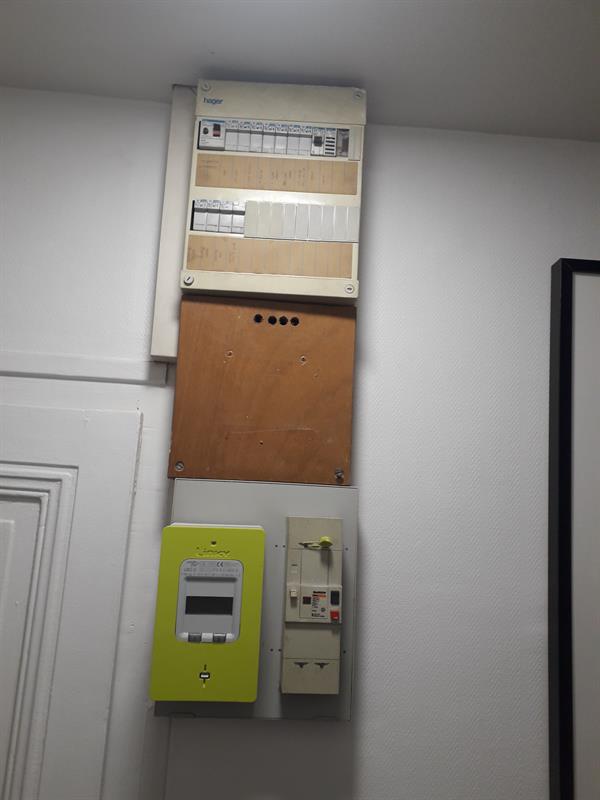

Sprayola a écrit :
Salut à tous,
Je vous sollicite pour avoir quelques conseils pour rénover mon tableau électrique et ses abords.
Je vais créer des nouvelles entrées sur le tableau, donc je vais  profiter de ces travaux pour refaire le tableau électrique et le mettre plus aux normes existantes.
Actuellement, l'espace "compteurs" avec le compteur Linky, le disjoncteur général et le tableau électrique est situé dans le couloir d'entrée, assez peu large.
Pour ne pas gêner la circulation, le disjoncteur général et le linky sont situés à environ 1m80, et le tableau électrique est au dessus entre 1m80 et le faux plafond.
https://rehost.diberie.com/Picture/Get/r/42770
Je vais installer un tableau 4 lignes qui ne rentrera plus en hauteur dans l'espace entre le plafond et le compteur linky.
DU coup, quelle est, selon vous, la meilleure option pour installer le futur tableau 4 lignes ?
J'imagine que je ne peux pas décaler le compteur linky, j'envisage de décaler le tableau sur la droite du coup, sous le faux plafond, je ne sais si c'est la meilleure solution ?
Au niveau des normes il n'y aura de toute façon pas de vraie GTL pour ne pas prendre l'emprise au sol du couloir.
Y a t'il aussi un type de gaine recommandé pour masquer proprement et faire circuler les câbles d'arrivés électriques vers e depuis le linky ?
Merci !
Installer une GTL Legrand ou schneider avec plusieurs tableaux, pas fan de la Legrand perso.
L'un pour les disjoncteurs/interrupteurs différentiels et l'autre pour compteur/disjoncteur générale, obligation de faire intervenir ERDF pour le déplacement du compteur avec frais a prevoir.
Prévoir de rallonger tous les câbles du tableau pour le mettre à hauteur d'homme voir pour les PMR(handicapé) selon l'utilité du logement.
Si tu sens pas de le faire, vaux mieux le faire faire par un pro car il y a un peu de boulot.

Sprayola a écrit :
Salut à tous,
Merci !
D'abord une remarque tirée de la NF-C-15100
https://i.ibb.co/qm1N3QF/GTl-ETEL.jpg
Qu'est-ce qui t'empêche de mettre ton tableau à droite du dijo principal en virant la déco cadre avec image/peinture ?
un 4x13 modules passe largement
Message édité par jluc le 18-06-2021 à 20:45:54

eeeinstein
Électricien au CERN
Posté le 18-06-2021 à 21:44:24  profilanswer
Soit en dessous pour être à la norme, soit au dessus en virant le coffret bois qui sert plus à rien, mais hors norme.
Solution alternative :
Pourquoi pas un tableau 3 rangées de 18 modules, plutôt que 4 rangées de 13 modules ?

Sprayola
Posté le 19-06-2021 à 09:06:41  profilanswer
Merci pour vos idées !
Pour les PMR et le respect de la NF-C-15-100, je conçois que c'est plus pratique a hauteur d'homme, mais l'appart est au 3ème sans ascenseur, donc moins concerné pour les PMR.
J'ai pas tout dit, j'ai déjà acheté un tableau 4x13 rangées (a voir si je peux le retourner) mais il est trop haut de 3cm par rapport au faux plafond, même en enlevant le tableau bois...
Donc je pense que je vais effectivement  décaler le tableau sur la droite et en le laissant un peu plus bas à hauteur d'homme, ce sera plus accessible électriquement.
Après, ce sera moche (tableau électrique "centrée" dans le couloir, à 2m de la porte d'entrée et à 1,5m de la porte du salon) et ça prendra plus de largeur dans le couloir (le couloir fait 1m de large et n'en fait que 0,85 au niveau du LINKY, ce sera prolongé avec le tableau électrique à même hauteur).
Pas bête, mais à mon avis je ne respecterai plus la NF-C-15100 (max 8 disjoncteur par Inter. différentiel).
Je suis arrivé à un tableau de 4 ligne en essayant de respecter la norme (20% de reserve sur le tableau et nombre max de disjoncteur par ID)
Message édité par Sprayola le 19-06-2021 à 09:08:50

eeeinstein
Électricien au CERN
Posté le 19-06-2021 à 09:12:04  profilanswer
C'est pas parce que la largeur fait 18 modules que tu dois mettre 16 disjoncteurs sur un id :o
Tu peux mettre 2 id par rangés.

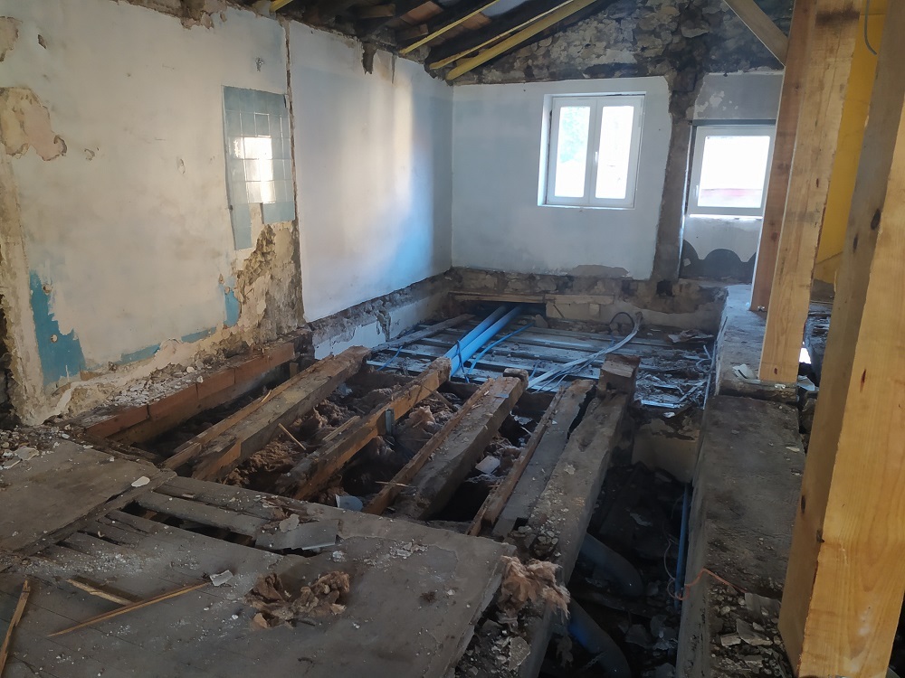

Dans le grenier de la maison (construction de 1956) que j'achète, il y a, sur la dalle béton qui sert de sol, plusieurs "bourrelets" de quelques centimètres de hauteur, qui sortent du sol, on en voit un à droite sur cette photo :
https://i.ibb.co/vzXhhD0/IMG-20210608-144837.jpg
Je ne sais pas leur utilité, pour faire passer des câbles ? Pour couler la dalle à l'époque ?
Je compte aménager ces combles, mais pour faire un sol, lino ou parquet flottant, cela va me forcer à faire un gros réagréage alors que la dalle est, en dehors de ça, lisse et en bon état. Peut-on les enlever proprement, et si oui, comment ? Merci

Bonjour
Avec tout ce béton bien solidaire, c'est une autoroute et non pas un pont thermique
Tu aurais intérêt à mettre un peu de PEX ou PUR ou même du verre cellulaire sur 4cm  au sol avant d'y faire un sol, comme ça la bosse sera prise en compte.

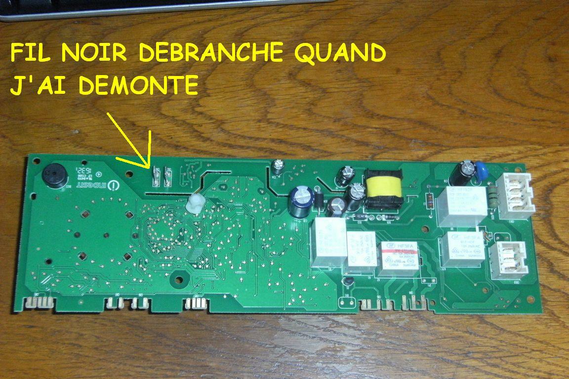

Bonsoir,
https://zupimages.net/up/21/24/d9f9.jpg
Il s'agit de la carte mère d'un sèche linge indesit.
si le fil noir est débranché à cet endroit, ça pourrait faire que ma pompe de relevage ne fonctionne pas et j'ai
un voyant rouge de défaut vidage bac plein ?
J'ai le multimètre, sur quoi je me règle et comment je teste chaque composant ?
Pas d'odeur de brûlé, c'est bon signe ?

Rebranche tout et le fil noir et test.
C'est le premier truc que tu aurais du faire.
Je sais mais il y a un cache noir dessus donc je pouvais le voir qu'en démontant tout et c'est grave chiant
le remontage..
