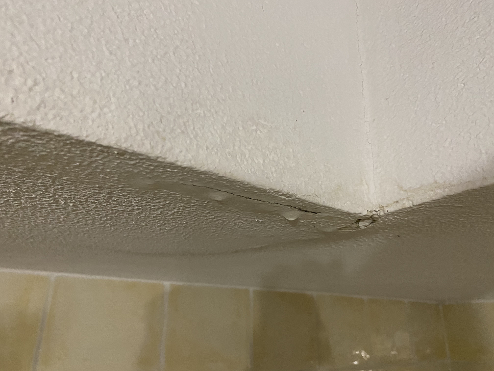

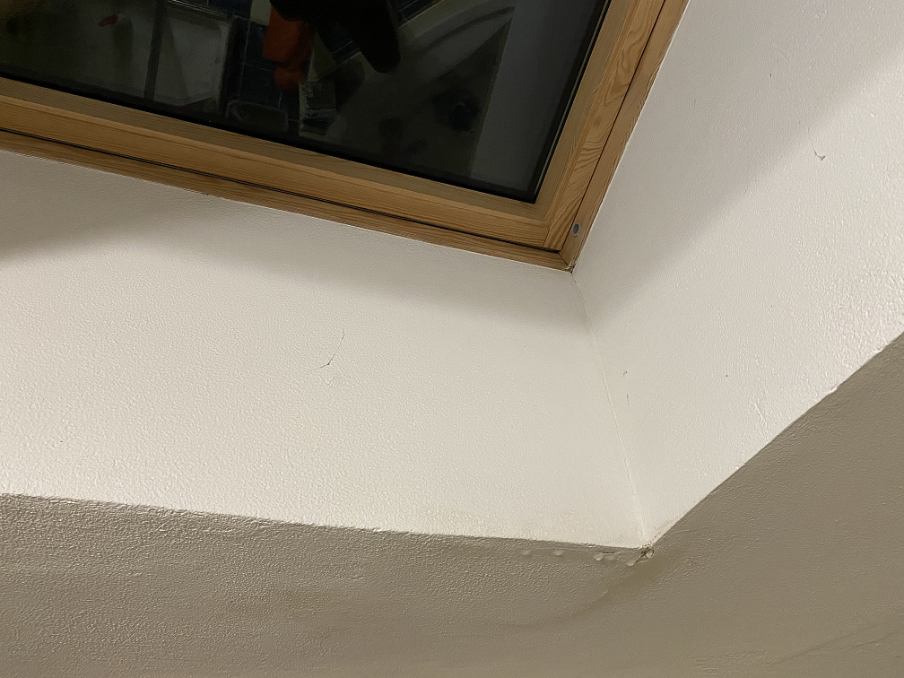

nical_73 a écrit :
Ça pu du uc hein....?
https://zupimages.net/up/21/23/wk8j.png
https://zupimages.net/up/21/23/q3z4.png
Pour info il s'est mis à pleuvoir il y a une heure.
Je me lavais les dents et j'entendais ploc ploc. Je pensais que c'était un robinet mal fermé
Bah non
édit, resize
Bon j'y suis retourné. Rien de folichon. Tout à l'air propre. Enlevé un peu de saleté sur le haut mais rien ne semble ouvertement en mauvais état.
Je pense que la jupe du bas s'est soulevée avec le vent fort du lundi et s'il y avait de l'eau + pluie ça a du siphoner localement.
Attente du retour de l'assurance
Bah non
édit, resize
Regarde déjà si tu n'as pas de la mousse sur l'entourage de ton vélux
n°63157703
nical_73
Posté le 09-06-2021 à 14:45:34  profilanswer
y'en avait mais très peu, j'ai tout enlevé sur le tour évidemment et je ne voyais rien sur l'étanchéité / abergement avec les tuiles
n°63157730

rosco a écrit :
Pas fait de tofs ? Avec pas mal de pluie, du vent fort et si la jupe n'est pas très longue par exemple, ça peut parfois suffire à faire remonter de la flotte par dessous ou entre 2 tuiles, surtout si ça ne le fait pas tout le temps.
pour pas surcharger le topic avec des photos xxl
en regardant la jupe a l'air nickel, mais au centre je peux la soulever, ça pourrait venir de là en effet : /
